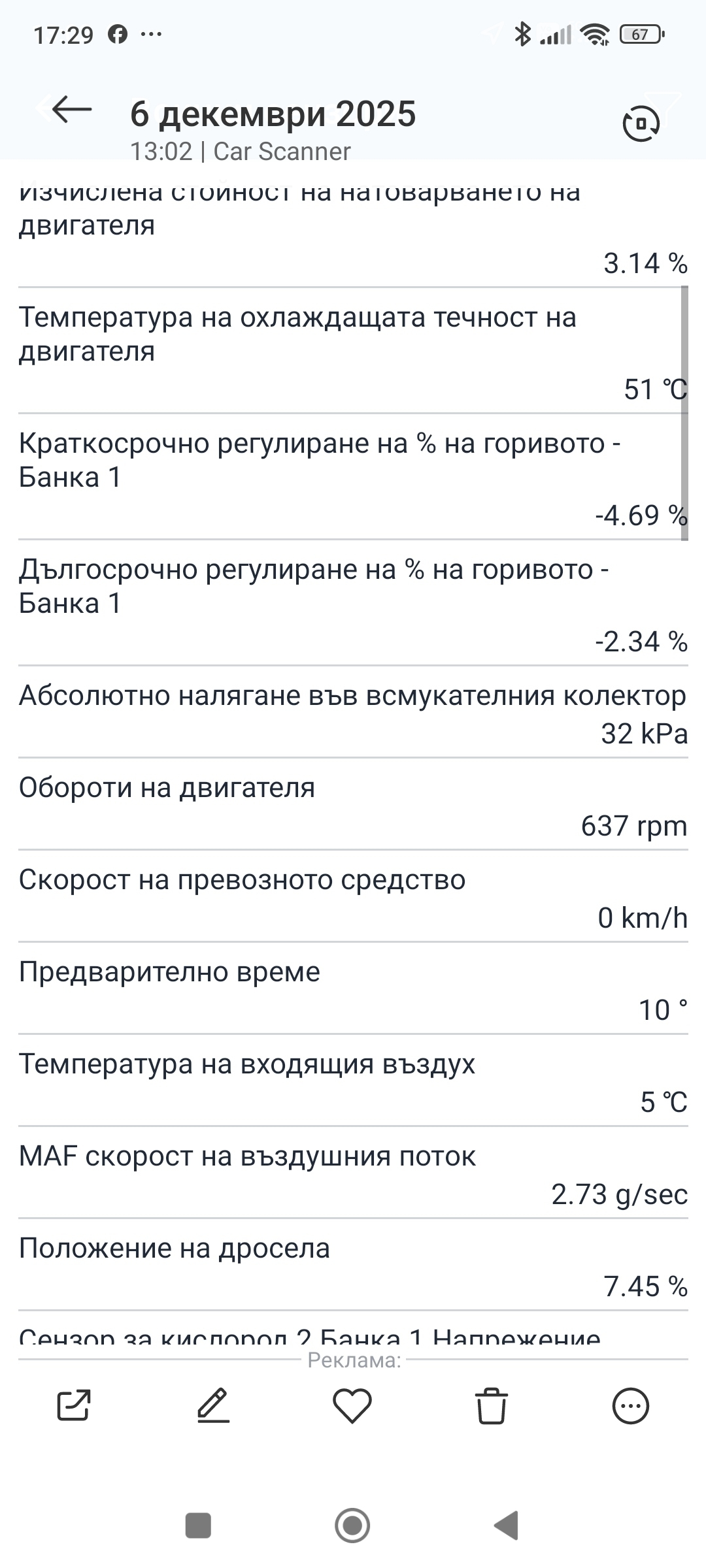

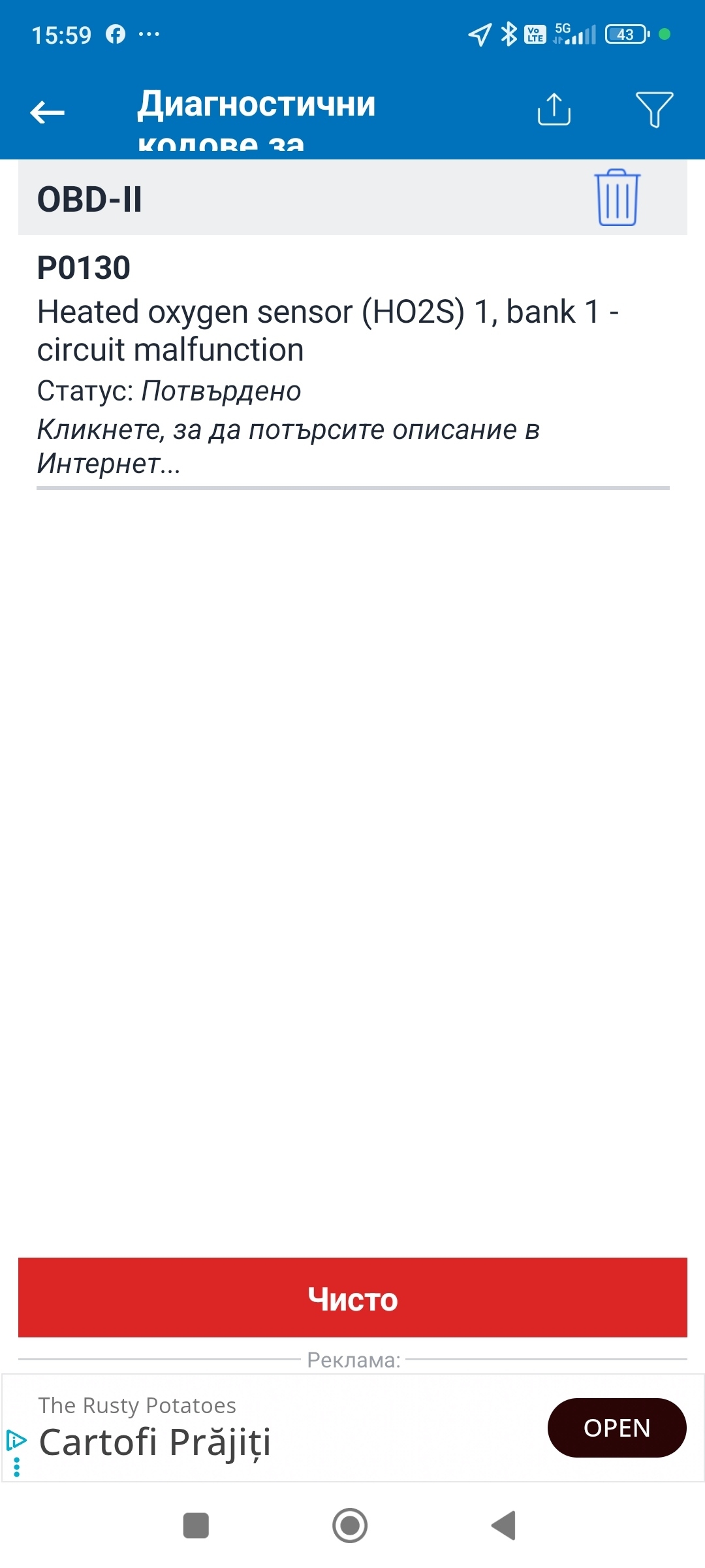

След смяна на ламбда сонда се появи грешка Р0130.
Замерих буксата за захранване двата черни кабела, които отговарят за подгрев на сондата.
Масата ми я дава 2.86v a захранването 9.27!
Субару Форестър 2005 2.0х 125кс.
Моля за съвет!

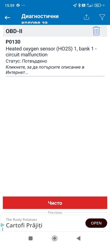

След смяна на ламбда сонда се появи грешка Р0130.Замерих буксата за захранване двата черни кабела,които отговарят за подгрев на сондата.Масата ми я дава 2.86v a захранването 9.27!Субару Форестър 2005 2.0х 125кс.Моля за съвет!

Новата сонда оригинална ли е или поне проверено ли е дали е точната за модела?
Нед Дек 07, 2025 8:36 pm
Online
Постове: 5911
Сондата му била Denso Dox-0307 и уж я дават точно за модела.
