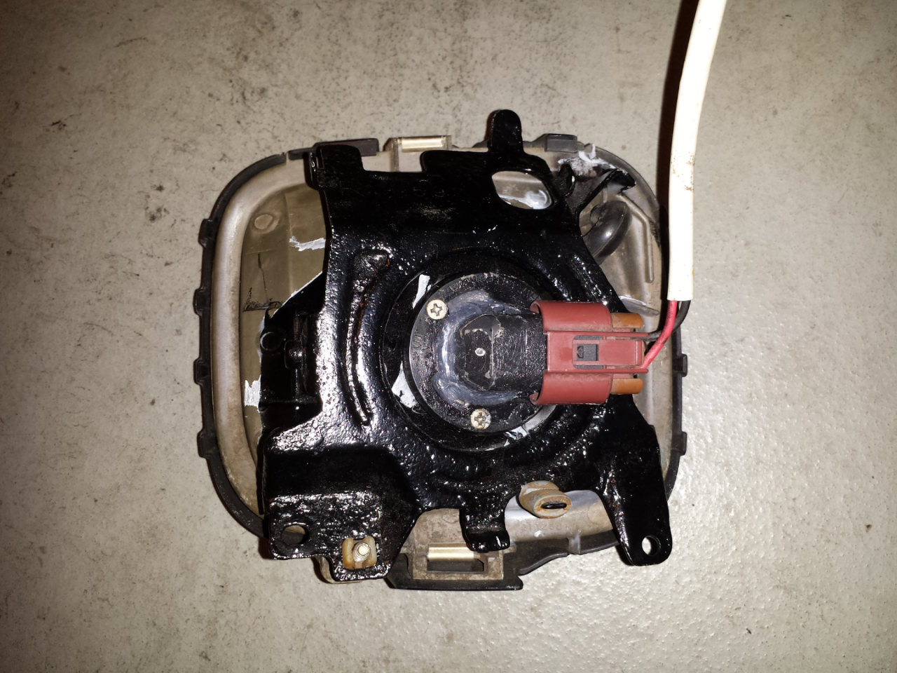

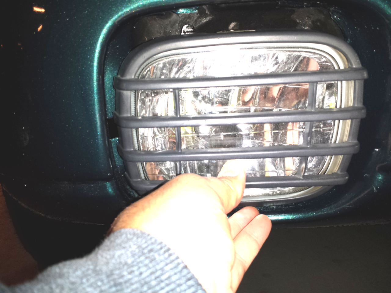

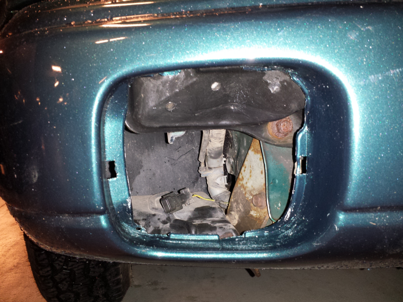

Купих си фарове за мъгла за колата, но не мога да намеря правилния начин за монтаж. Проблема ми е, че на самата кола не виждам нищо подходящо, за което да се захване фара. Той има метална рамка за монтаж, но съответствие в колата не виждам.
Занимавал ли се е някой с тази задача за да помогне със съвет?

Ами колега така като гледам трябва да има още една метална основа ,която се хваща на бронята и тогава се "окача" рамката на халогена.Поне при мен е така/както и на всички оригинални халогени на Фори/..Потърси по моргите такива основи или от колата дето са свалени тези....,или побългаряване :good:

Има метални основи, които най-вяроятно са останали на бронята от която са свалени фаровете.

Мдам, пластините са с номера 84927FC000 при шофьора и 84927FC010 при пасажера. По ибея са по 12-на лири, ма в щатския и ги няма много... апокрифна работа. Взех си алуминиева шина и конструирам заместител, засега върви добре, ще видим нататък ;)

Доколко вършат работа - не мога да кажа. Взех ги понеже ми падаха капаците за тези фарове от бронята и накрая загубих единия, а освен това исках да ги ползвам за дневни светлини с LED лампи. В момента както са монтирани и със LED светлините осветяват предимно напред и надолу пред колата. За дневни са идеални - светят доста силно (800 lm всяка) и се виждат отдалеч. За мъгла ме съмнява да са полезни както са в момента, но като падне - ще видим...
