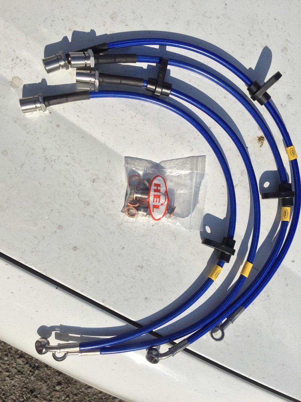

колеги днес и аз вече си получих въпросните маркучи, но все още не съм ги монтирал.Ще споделя мнение след монтажа

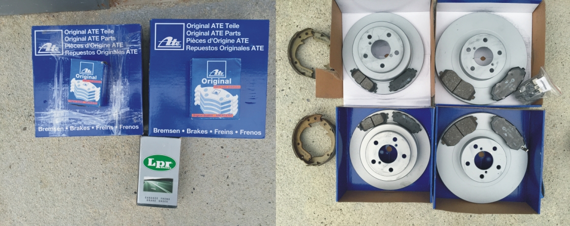

Оказа се че вече съм готов да сменя всичко (предни задни дискове и накладки АТЕ, спирачна течност АТЕ, и маркучите) само да остане малко време :-? :giggle:

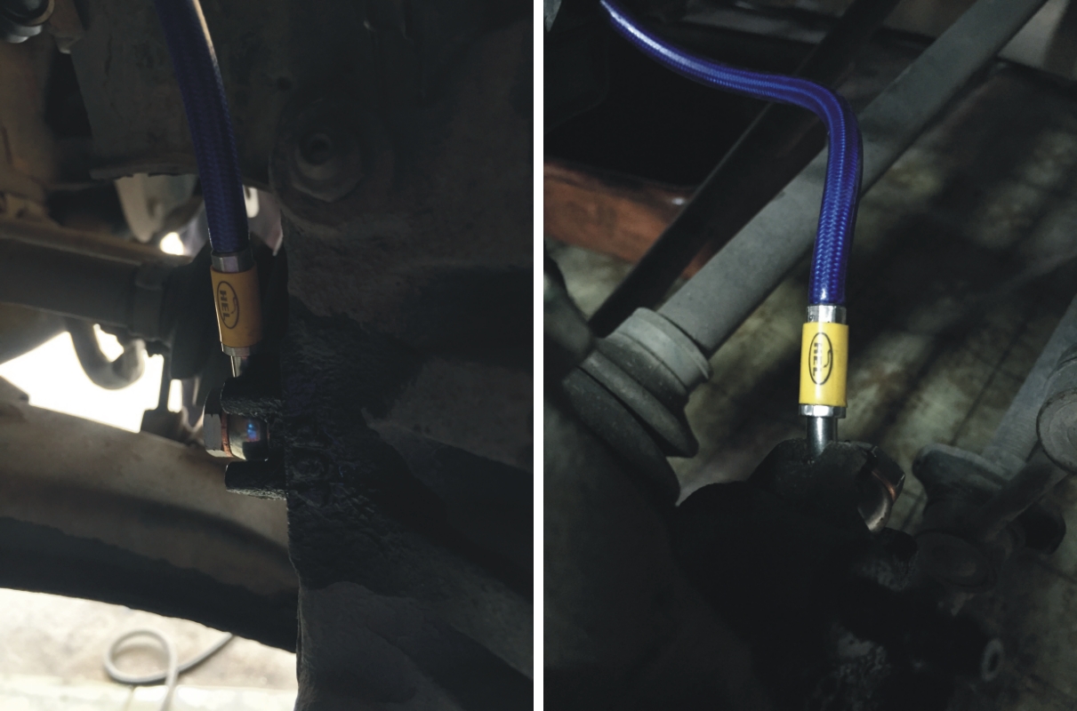

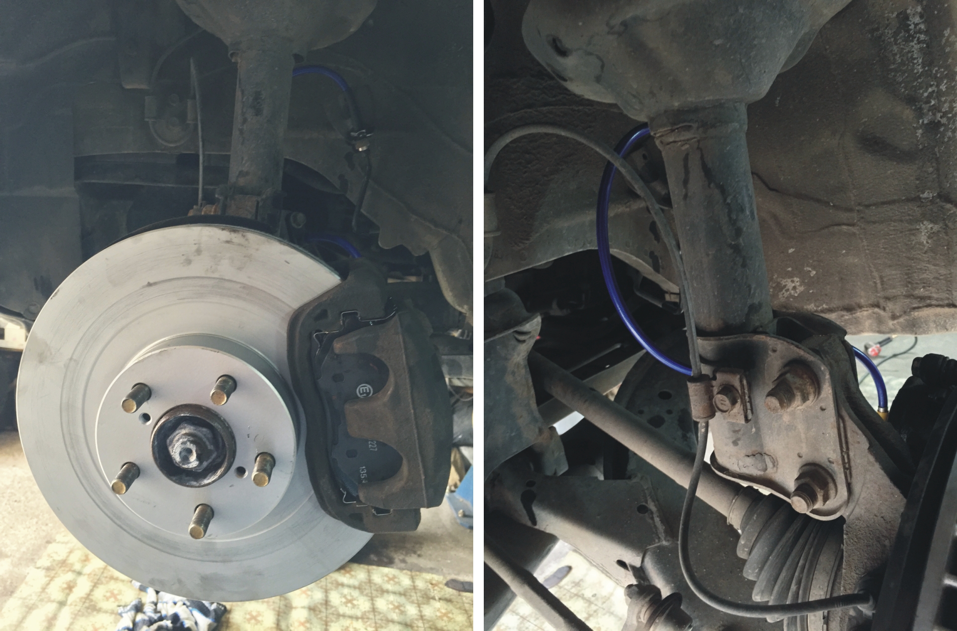

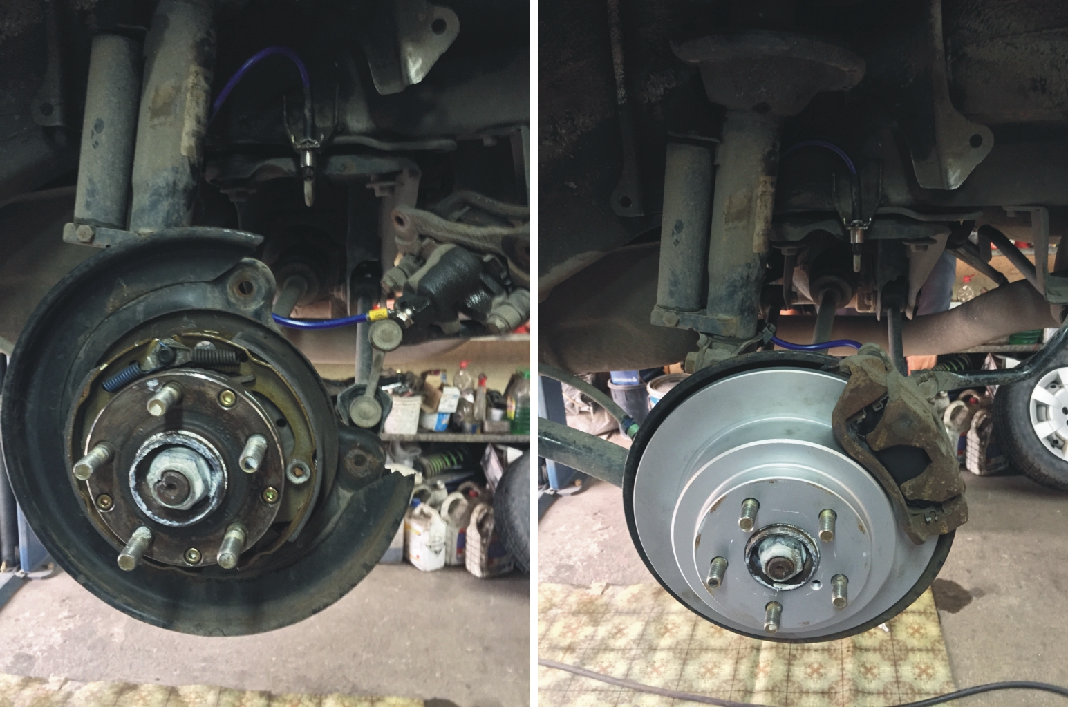

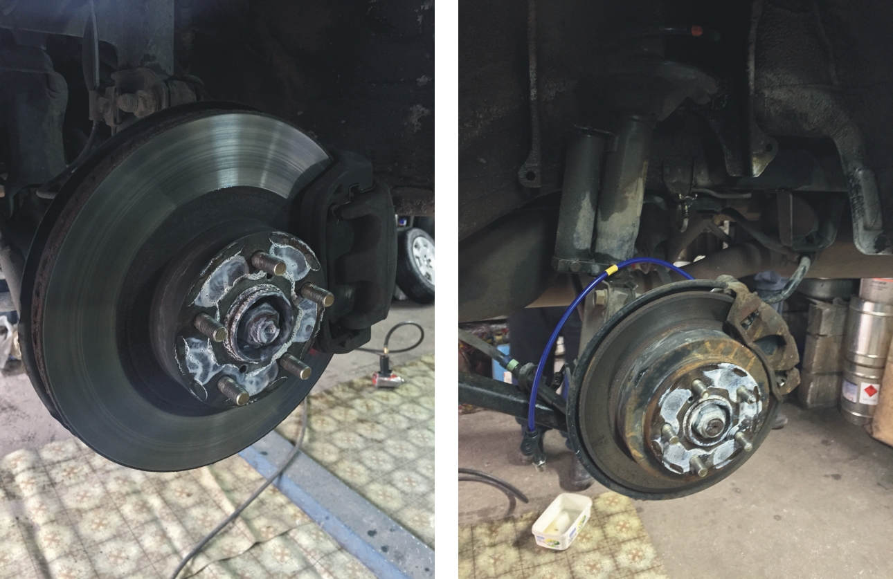

Най-накрая успях и със смяната ;)
Отзивите малко по-късно, че сега нали трябва 200-300км по-внимателно, но определено усещам голяма промяна в педала(като празен ход, твърдост и реакция)
Graphic5.jpg [ 411.78 KiB | Прегледано 574 пъти ]
Graphic1.JPG [ 630.94 KiB | Прегледано 574 пъти ]
Graphic2.jpg [ 892.23 KiB | Прегледано 574 пъти ]
Graphic3.jpg [ 1.24 MiB | Прегледано 574 пъти ]
Graphic4.jpg [ 370.63 KiB | Прегледано 574 пъти ]
 3
Пет Ное 27, 2015 6:33 am
Регистриран на: Пон Мар 25, 2013 10:15 am
Постове: 98
Автомобил: SUBARU FORESTER 2.5XT
Рейтинг: 29
да споделя впечатленията си от обновената ми спирачна система. Доволен съм от направената подмяна. Спирачките сами на +50%.Като цяло не мога да дам обективно
мнение специално за стоманените маркучи защото подмених всичко на куп, но предполагам че и те имат принос. Резултата: много по-добро спиране, по-малък празен ход на педала, няма скърцане (свирене) изчезна тракането на супортите по дупките, имам ръчна ROFL
