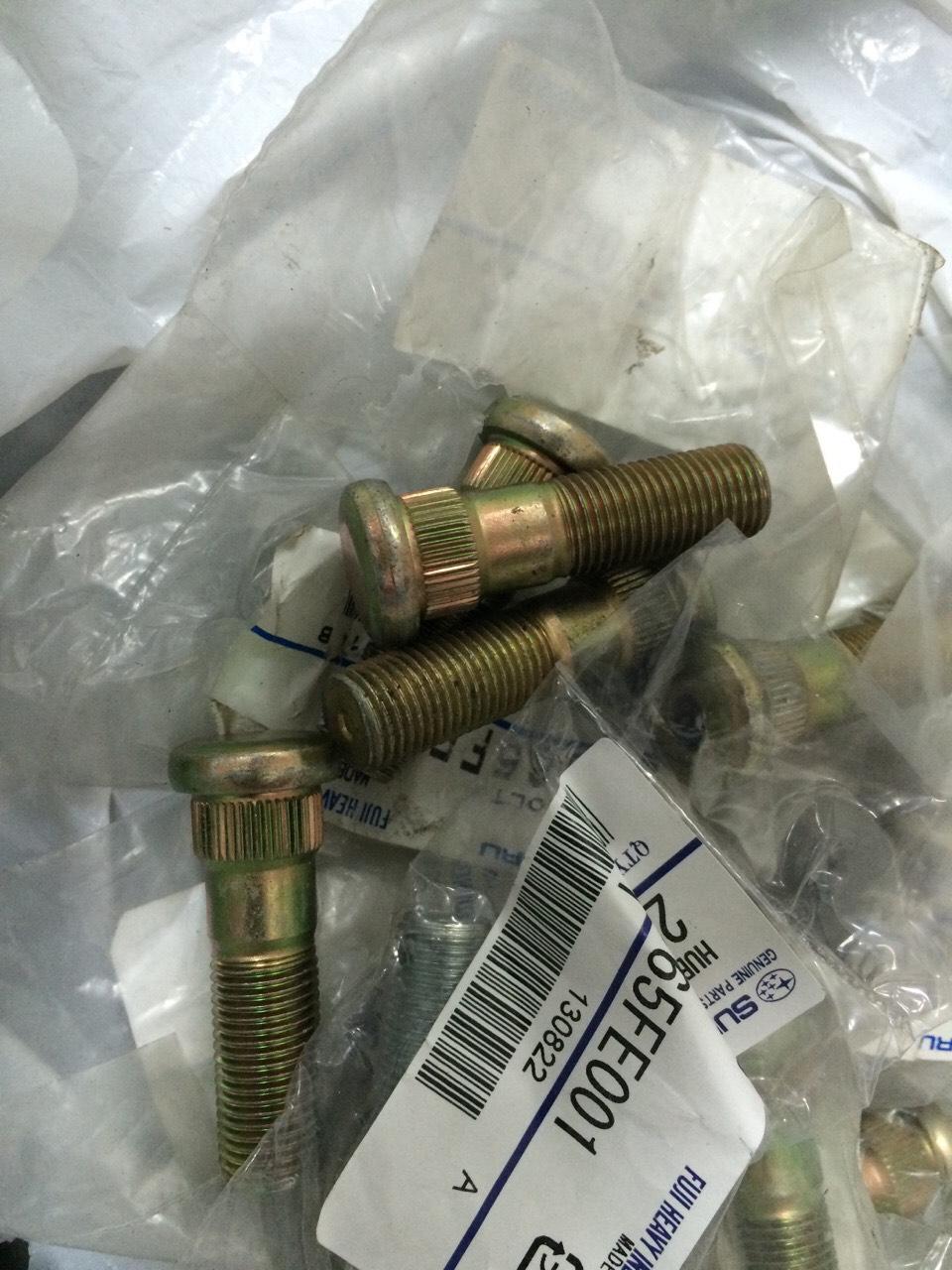

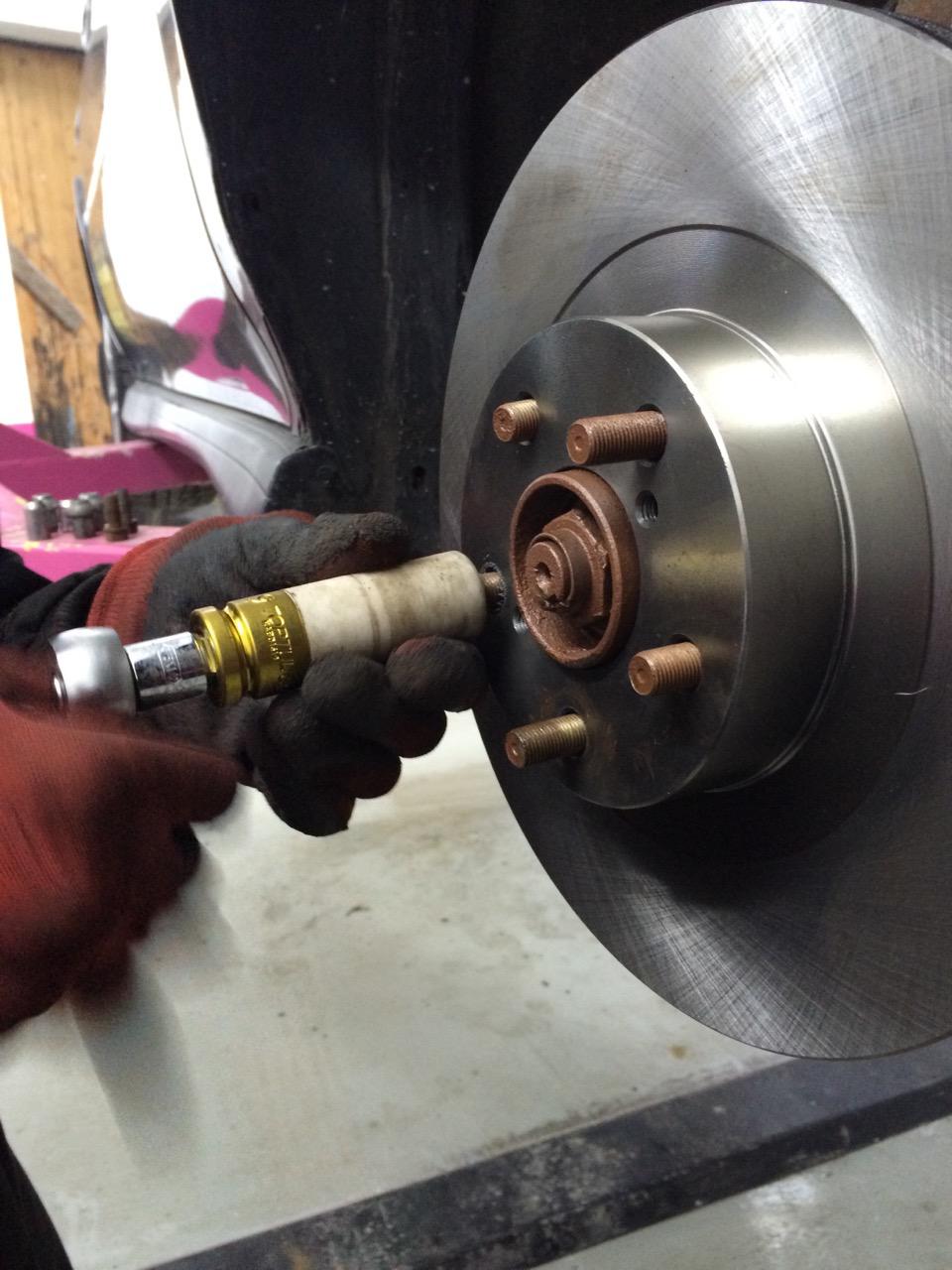

И аз съм минал по същата процедура,
само че аз си смених всичките, за да ми е по сигурно, все пак новото си е ново
по 4лв/бр, взех ги от София, от Субарупартс.
