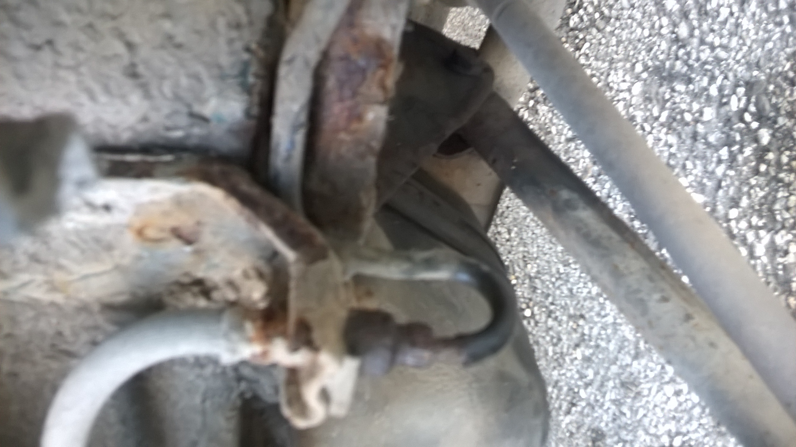

Здравейте.Имам нужда от малко помощ.Проблема е в спирачната тръба на задно ляво точило,спукала се е някъде над резервоара и немога да я проследя къде точно минава и евентоално къде има снадка за да я подменя.Тарсих някаква схема на трабите но не открих.Свалих мукета от лявата страна има три тръби несъм сигурен коя точно и каква функция изпълнява.Колата е Forester 97 г. 122 коня.
Коментар на файл: Това е въпросната тръбичка
WP_20160203_003.jpg [ 1.2 MiB | Прегледано 535 пъти ]

Колега, от тая латиница дето пишете SMSи ви се разваля правописа и краснописа :) . Дай VIN на колата за да ти се помогне. :hello:

Колега, щях да ти пратя картинката, но по добре този линк: http://opposedforces.com/parts/forester ... ke_piping/, успех!

Благодаря видях го вече знам къде да разкачвам. :bow: \:D/ \:D/ \:D/
