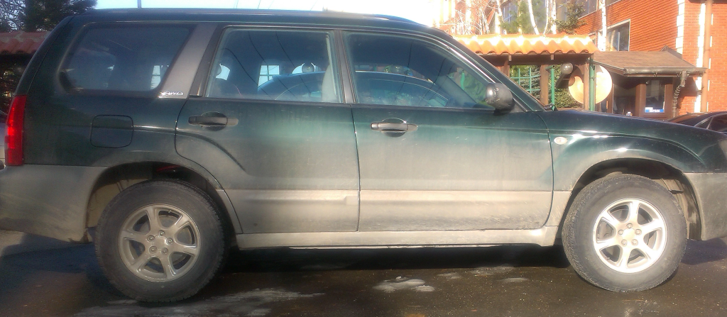

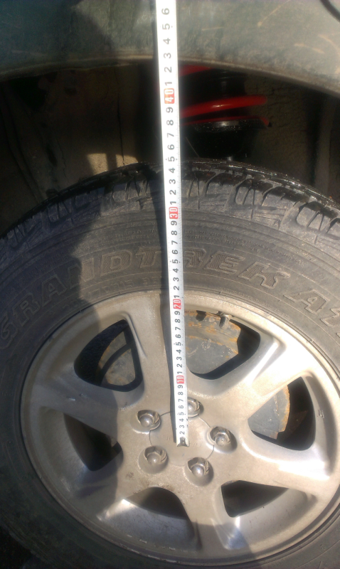

Моето Фори е на 150 х км, но предния собственик е бил рибар, газовата бутилка отзад... и му дойде времето на задното окачване.
По спецификация трябва да е 43 см и отпред си беше толкова, но отзад беше 39 :(
Амотрисьорите са самонивелиращи /SLS/ и нови такива е безмислен разход, а с KYB амортисьори и пружини пак не идва съвсем в нормата и слагат и допълнително фланци, подложки и т.н.
Навих се да монтирам Pedders - все пак австралийците за амортисьори/окачване имат много добро име! Разбрах, че сервиза на Любо им е станал представител за България - работата е за 1 час.
Малко скъпички, но си е пълен комплект макферсон, готов и само се монтира.
http://www.pedders.co.uk/subaru-foreste ... 538557.htm
Колата се вдигна точно колкото отпред - 43 см, а возията се усеща веднага - явно амортисьорите не само са били увиснали, но и много меки и не са вършели нищо. Колата се усеща веднага стегната и стабилна особено по неравности и повдигнати пешеходни пътеки - никакво клякане или клатене на задницата.
Според мен това е най-читавото решение за този хроничен проблем.

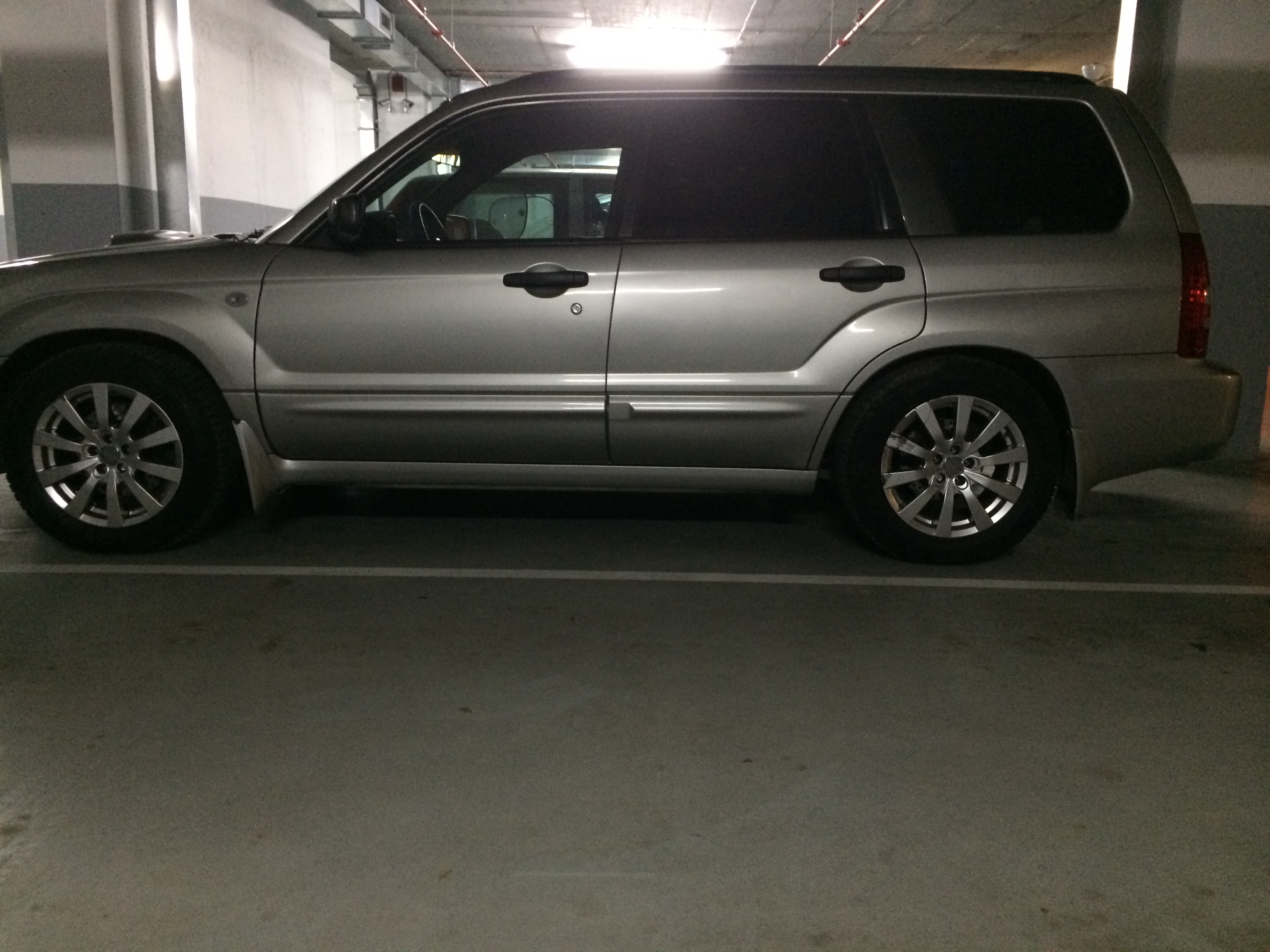

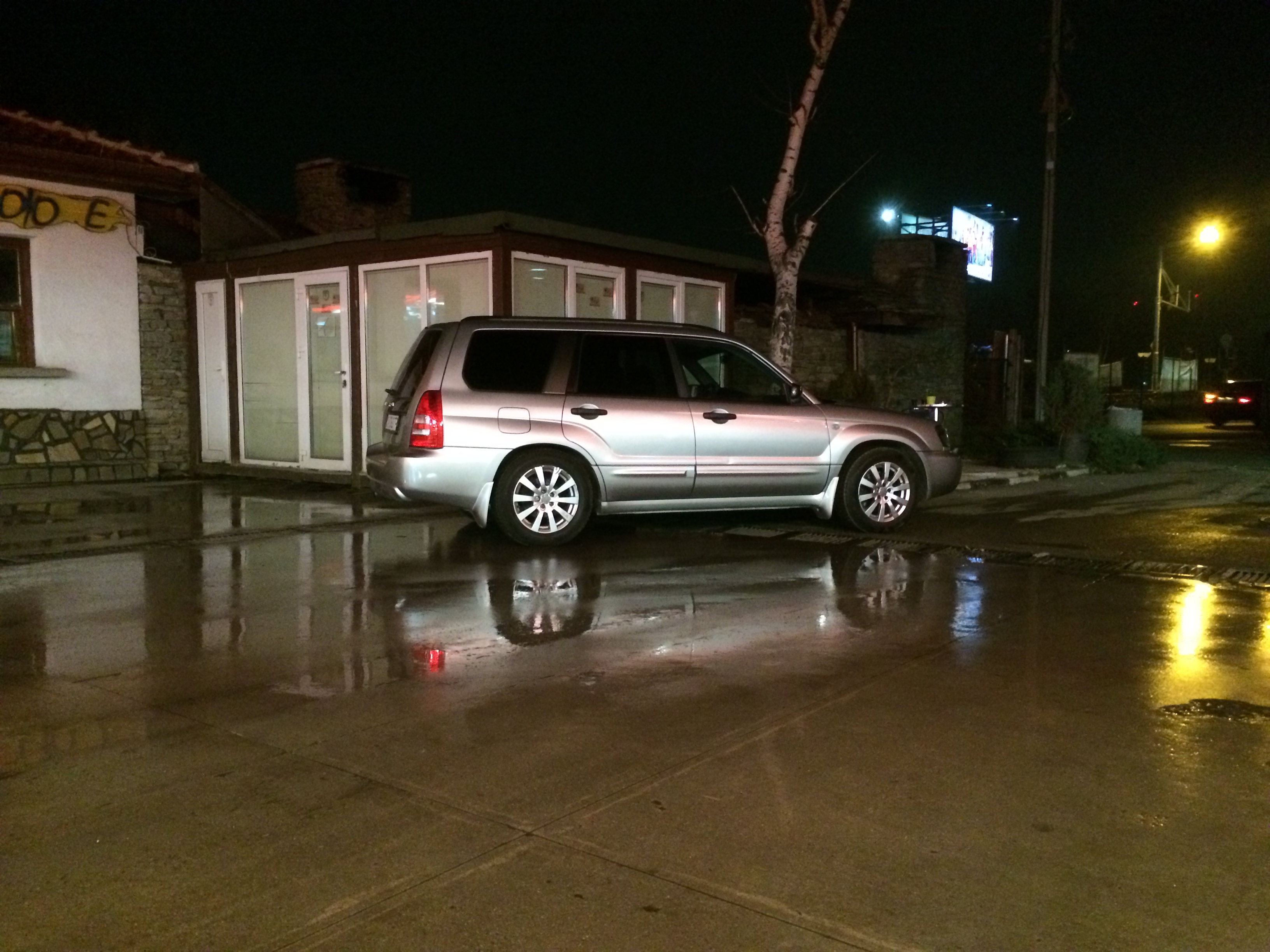

Мен ме дразнеше мекото и високо окачване и минах на обратния вариант - понижаващ комплект на Педърс
http://www.pedders.co.uk/subaru-foreste ... 267342.htm
сваля колата с точно 50мм отпред и отзад
