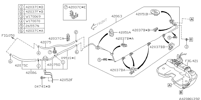

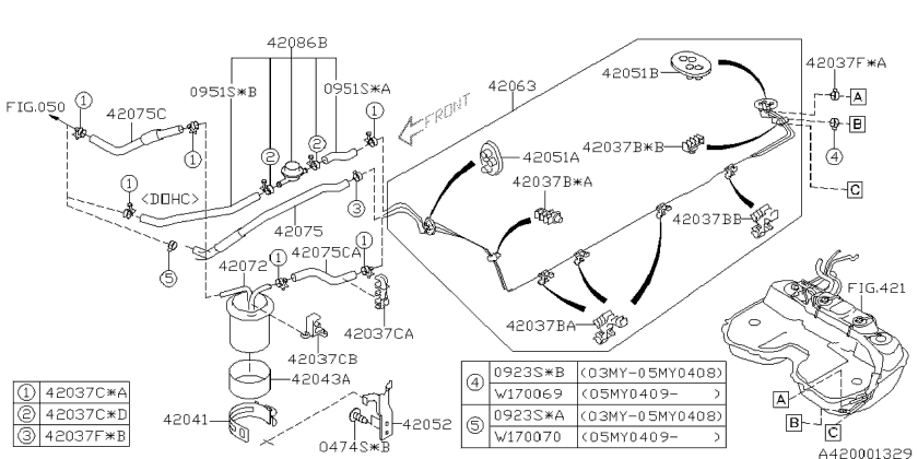

По схемите е дадено, че след модел 2006 няма филтър. Това е от по-горе линка на колегата и затова не може да го намери, защото го няма.
Тъй че по VIN всичко правилно си излиза. Къде е проблема?
Ето как няма 06-
m06.gif [ 21.44 KiB | Прегледано 661 пъти ]
Ето как има 02-05
m02-05.gif [ 26.5 KiB | Прегледано 661 пъти ]

Може и да греша , но аз виждам че има филтър на този чертеж : http://www.auto-parts.spb.ru/cat/su/su2 ... dtvZFW5wI=

gaiman написа:
под 42025G
Като номер си дал някаква гарнитурка. По-скоро филтъра ти е под нея, ето как изглежда по-детайлно:
https://parts.subaru.com/p/Subaru__/FIL ... SA000.html
При предните модели, мястото на този филтър е заето от едно маркученце и филтъра е при двигателя.
