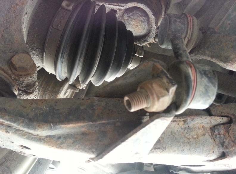

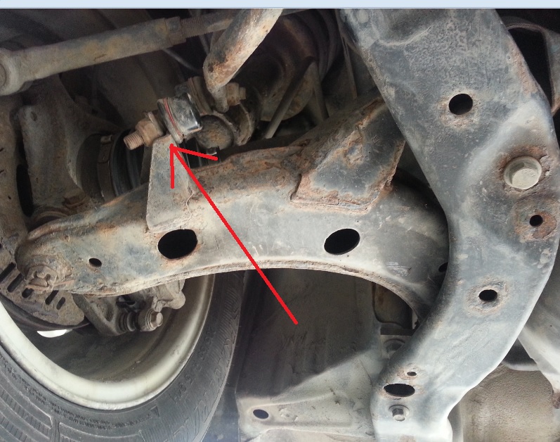

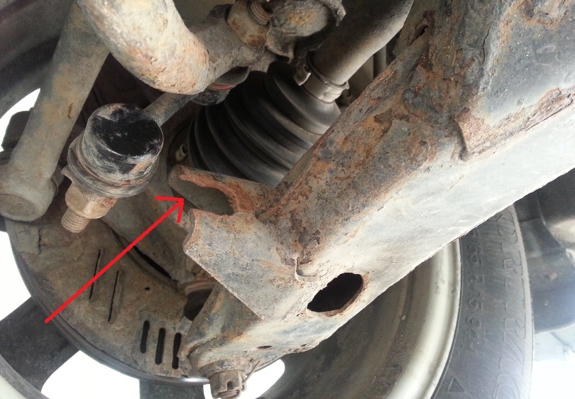

Това са снимки на носача и повредата.
nosa41.jpg [ 168.36 KiB | Прегледано 6256 пъти ]
nosa42.jpg [ 180.48 KiB | Прегледано 6256 пъти ]
nosa4.jpg [ 173.21 KiB | Прегледано 6252 пъти ]

Само ако е за това парченце защо не го завариш с друго подходящо.При един добър заварчик да слее материала до степен малко преди да се разтече изпиляваш удебеляванията от заварките и си готов!Не твърдя да съм специалист разбира се нека и други да си кажат мнението, но поне аз бих направил така,а пък и това доколкото виждам от снимката не ми прилича на шарнир, защото го виждам отдолу на носача ,а по-скоро на биалета.

Скъсаното е ухото на биелетката, и без нея да карах не е страшно, моята я карах счупена месец, докато разбера.
Принципно, този детаил може да се завари (напласти дебело) и както е казал, колегата да се изпили малко за да се захване гайката. Не е нищо сттрашно. Ремонтирай си го докато търсиш вариант. Едва ли такава заварка струва повече от 20-30лв.

Тоооо по снимка е наистина трудно да се дава диагнози и оценки,но така като гледам корозията не изглежда дълбока,а там където е пукната ламарината от дупката на заварката на самия носач до дупката на ухото, където се нанизва самия накрайник ще се завари без никакви проблеми,а и самата ламарина изглежда наистина дебела и няма да имаш после ядове от скъсани места покрай заварките ако майстора си знае работата,а не е някой съсед дето срещу една бира би се навил да го "прикапе"!

Моят се беше счупил по абсолютно същия начин.Заваряй смело.При мене даже и биалетката беше останала здрава,разбира се в последствие я смених.Моя заварчик използва същото парче което свали от биалетката.

Беше му скъсано маншончето,и тази пролет покрай други неща по окачването отстрелях и биалетката.Не знам с какво са я заварили,за мен няма значение,важното е да е здраво.Цената 20-30 лева не помня точно.

Планка може да се огъне като П профил и да се завари към предварително подготвения носач. Поне 2мм ламарина.

Носача ти е ламаринен и няма нищо алуминиево в него. На моделите предназначени за японския пазар се слагат алуминиеви .
Една П образна планка с дупка както казва Тенчо е елементарна за заварка там. Дори и съседа с електрожена би се справил :)
