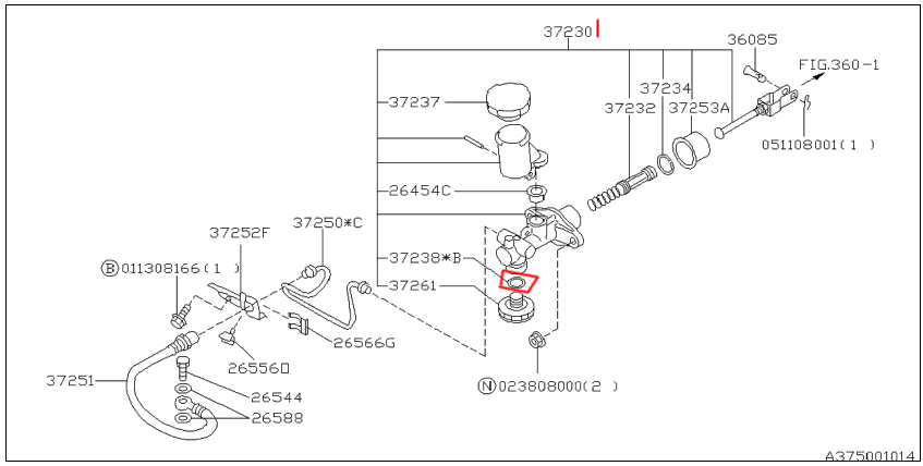

Колеги открих лек теч на хидравлична течност от помпата на съединителя. По-скоро е "сълзене" отколкото теч. Мисля, че причината е от износване на гуменото уплътнение, което съм оградил с червено по-долу. Някой знае ли дали тази помпа подлежи на ремонт или се сменя цялата? Ако някой е разглобявал такава помпа, моля да сподели опит.

Да конкретизирам малко въпроса... Този елемент, който е означен на схемата с номер 37261 развива ли се?. т.е. ако се развива (защото по елемента има накадка, като на капачка на бутилка) би трябвало много лесно да стигна до проблемния о-пръстен и да мога да го сменя без да се налага по-цялостно разглобяване на помпата. Прав ли съм?

Развива се, щом на картинката е е нарисуван отделно значи се разглобява, а не виждам как ако не се развива. :)
