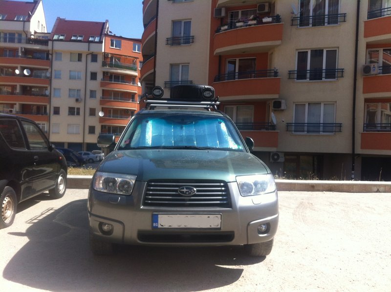

И аз да се включа в темата. Кабела и при мен минава под уплатнението на предното стъкло , както каза колегата от Варна. Ако си от София мога да ти дам тел на човека който ми ги връзва. Доста читаво работи и не взима скъпо.
IMG_2685.JPG [ 90.88 KiB | Прегледано 913 пъти ]

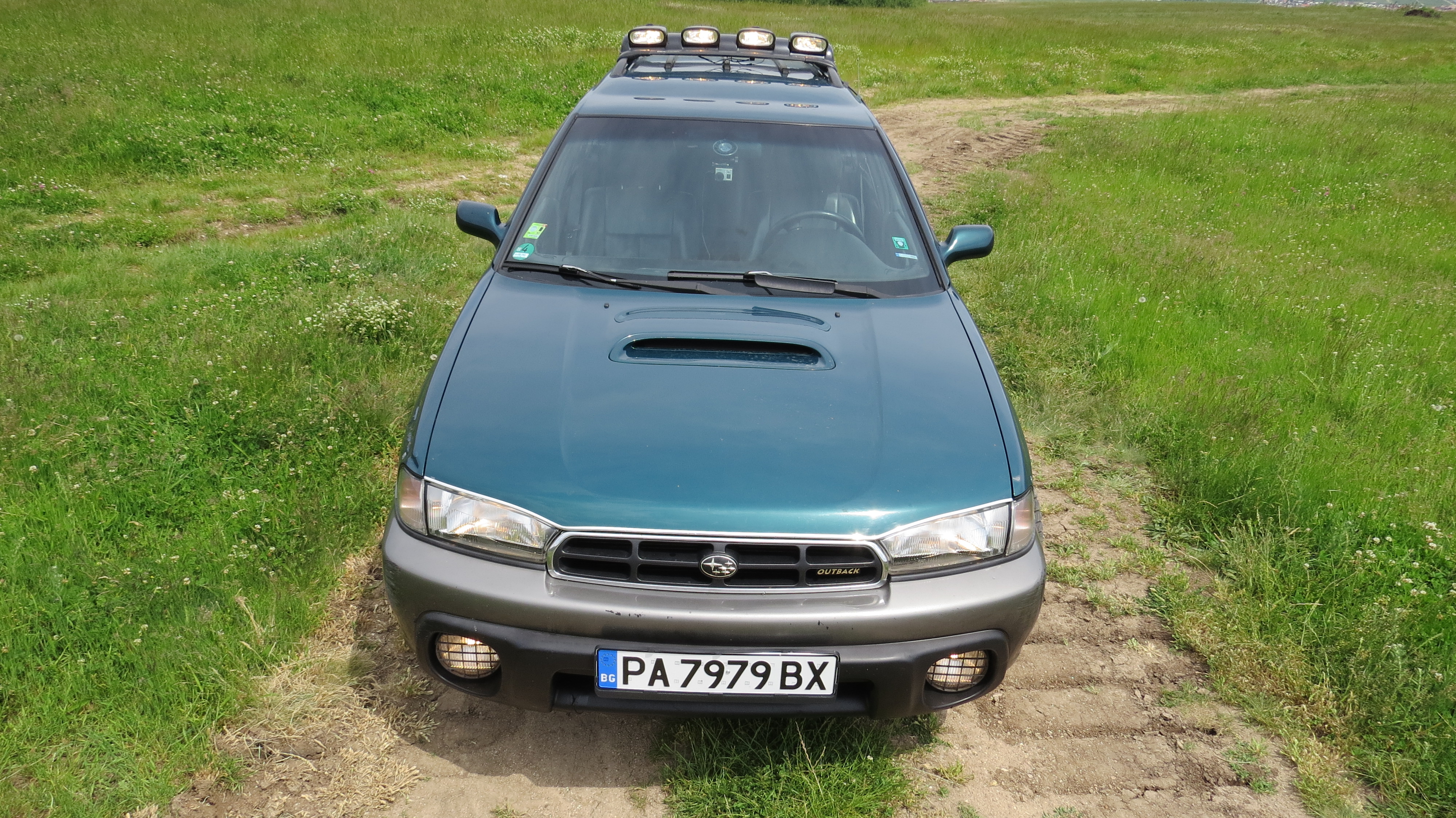

IMG_0056.JPG [ 2.66 MiB | Прегледано 855 пъти ]

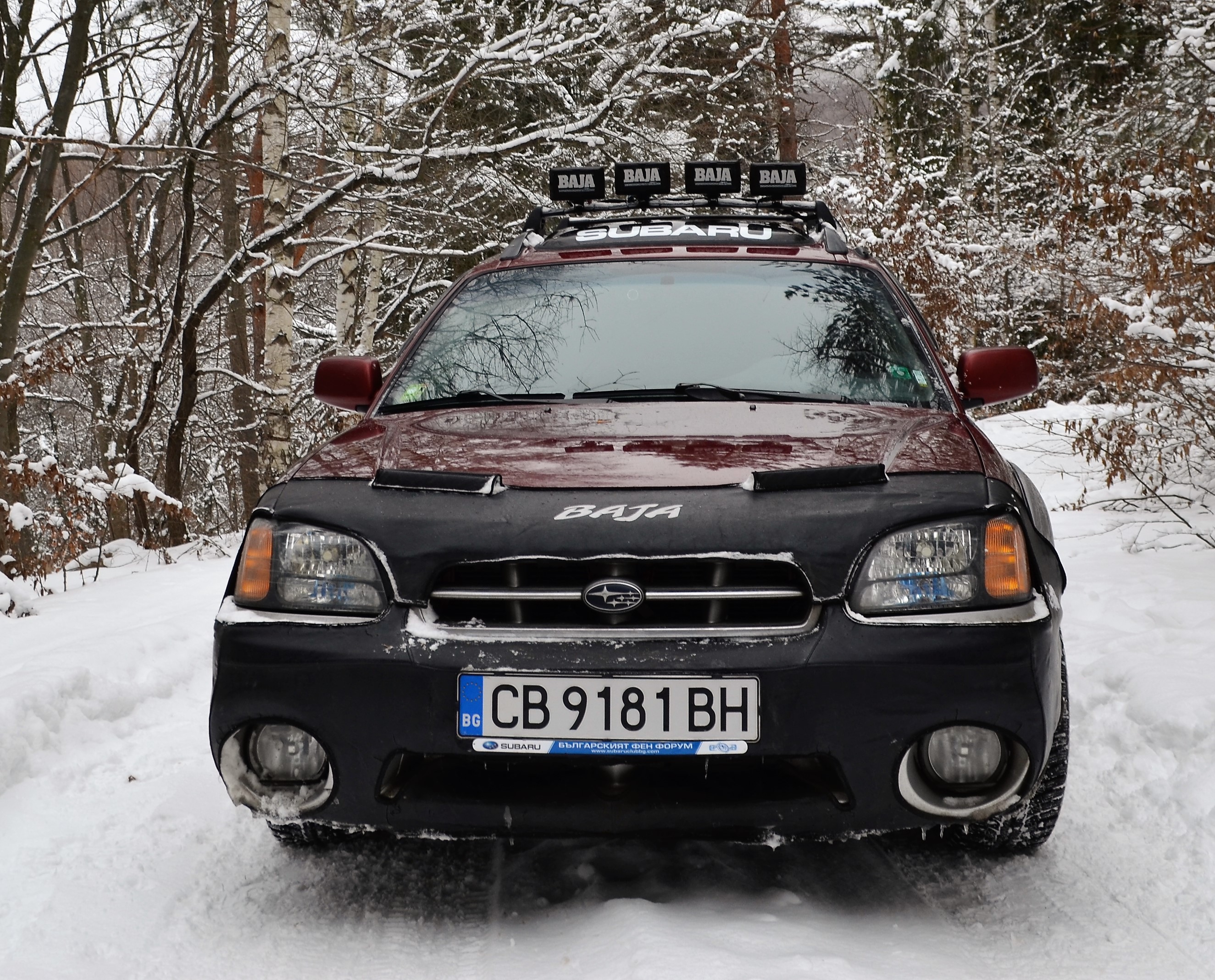

IMG_0059.JPG [ 3.3 MiB | Прегледано 855 пъти ]

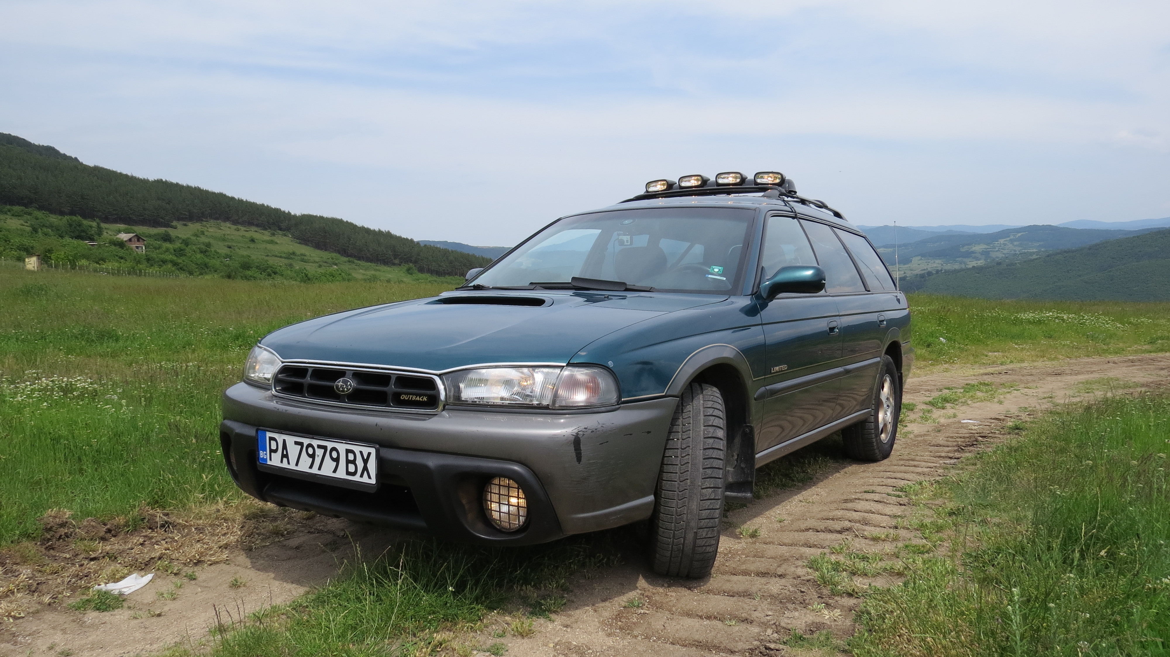

IMG_0064.JPG [ 3.92 MiB | Прегледано 854 пъти ]

Допълнителните ми фарове, не свирят и не свистят... Велинград - Велико Търново - Велинград, 8,5Л/100км. Не средна, постоянна скорост. Колата няма и не е имала газова уредба.

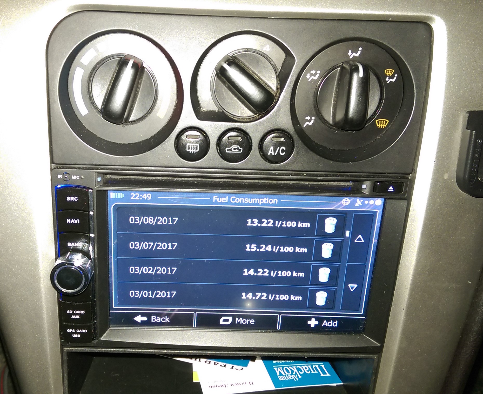

Silvergreen написа:
Не взема инфо от никъде , има едно меню в което ти вкарваш разход на 100км и после ти ги смята спрямо изминатото разстояние.
В грешка си колега, вкарват се показанията на километража, зареденото гориво и цената за литър. Скийншотите по долу са от малко по новата версия, но и при старото iGO е същото. Оня разход, за който си писал, е за да ти изчисли колко гориво ще ти трябва, като направиш маршрут.
