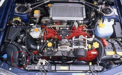

Forester EU/JDM и Impreza WRX EU нямат датчик за температура на входящия въздух. И по принцип чак на следващите го слагат в дебитомера. STI v3/4/5/6 имат такъв датчик и той е закачен на шнорхела в коша преди входа на филтърната кутия.
oem_ait_temp.jpg [ 36.98 KiB | Прегледано 342 пъти ]
Поздрави!
