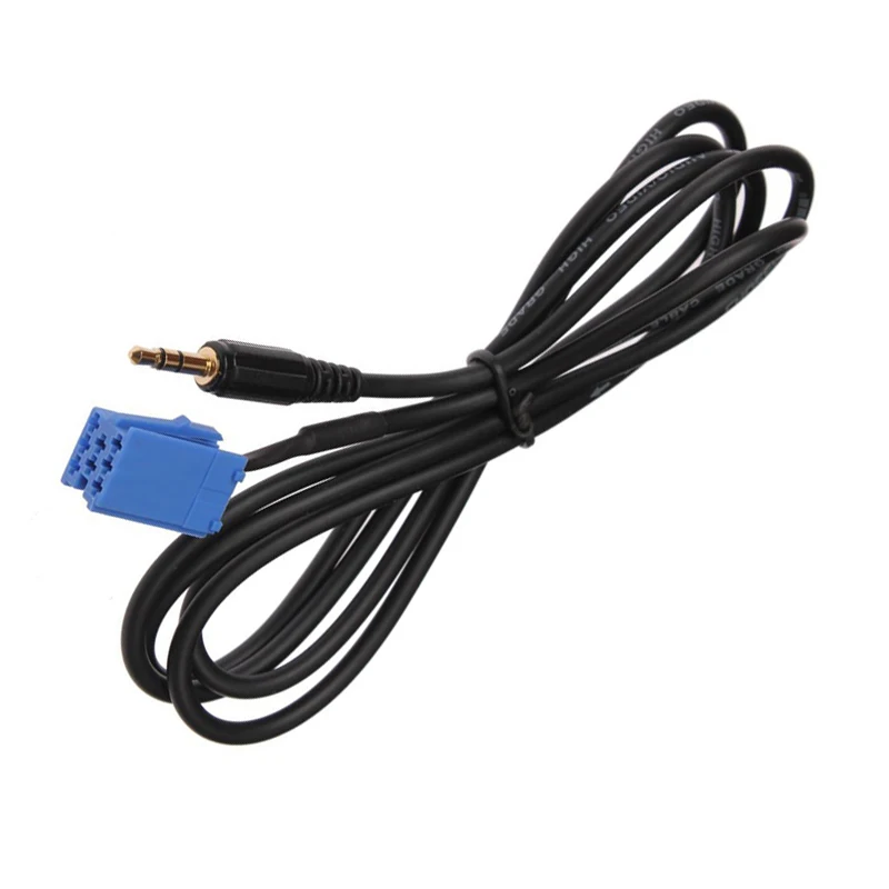

Здравейте, колеги мисля че намерих начин да изкарам AUX кабел с 3,5мм жак от оригиналната музика (защото ми харевсва много повече в интериорно отношение от кой да е афтърмаркет плейър) Та аз разполагам с ето това, нека ако някой друг го правил преди мен да сподели за проблеми
1. DC643/92F
http://i.ebayimg.com/00/s/NTMzWDgwMA==/ ... k/$_57.JPG
2. към синята букса отзад се свързва 8 пинов кабел с 3,5мм жак
https://ae01.alicdn.com/kf/HTB1YWqBKXXX ... or-for.jpg
3. Wireless Bluetooth приемник в който да включа кабела
https://encrypted-tbn0.gstatic.com/imag ... AsExF0PJ7g
и на теория от SRC бутона на радиото трябва да изпише AUX като го открие, четох в други форуми, че ако така не излезе се задържа бутона INIT и след това наляво докато не излезе CD CHANGER тогава се натиска средния бутон (между стрелките) и трябва да се смени на AUX
