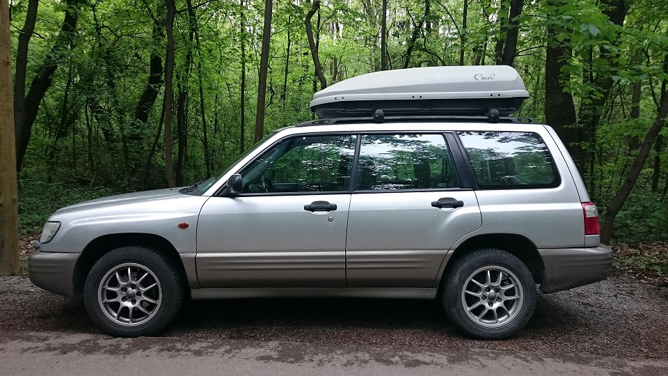

Моят Форестър е 2001 , 125 к.с. и след смяна на пружините доби следния вид:
Пружините са KYB:
DSC_0468.JPG [ 293.15 KiB | Прегледано 7193 пъти ]
DSC_0575.JPG [ 175.07 KiB | Прегледано 7193 пъти ]

На турбо модела са самонивелиращи се. Колата се държи уверено в завои, возията е добър компромис между устойчивост и комфорт.
Гледана от страни без смяна на пружини, изглежда, като тази на горната снимка.

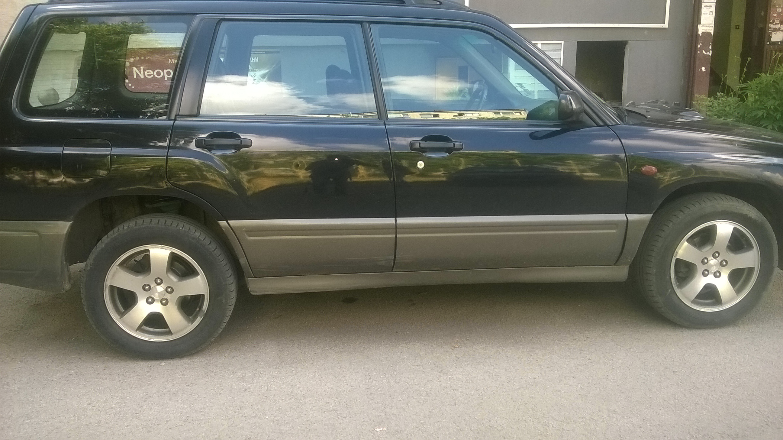

Днес сменихме пружините и резултата е положителен.... И то с 4см отгоре... :D :good:
Благодаря на martod за пружините :good:
WP_20160609_11_13_49_Pro.jpg [ 1.2 MiB | Прегледано 6450 пъти ]

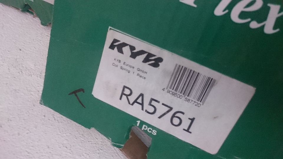

download/file.php?id=44352&mode=view
Трябва да е сложил Каяба от по дебелите ..тези които са за нормални амортисьори,а не за самонивелиращи се/по тънки са/.Всеки който е сложил такива е много доволен от резултата.. :good:

KYB малко по дебели. Както ти е казал Valio. Ако искаш мога да помогна за пружини... Пращам ти ЛС. :good:
