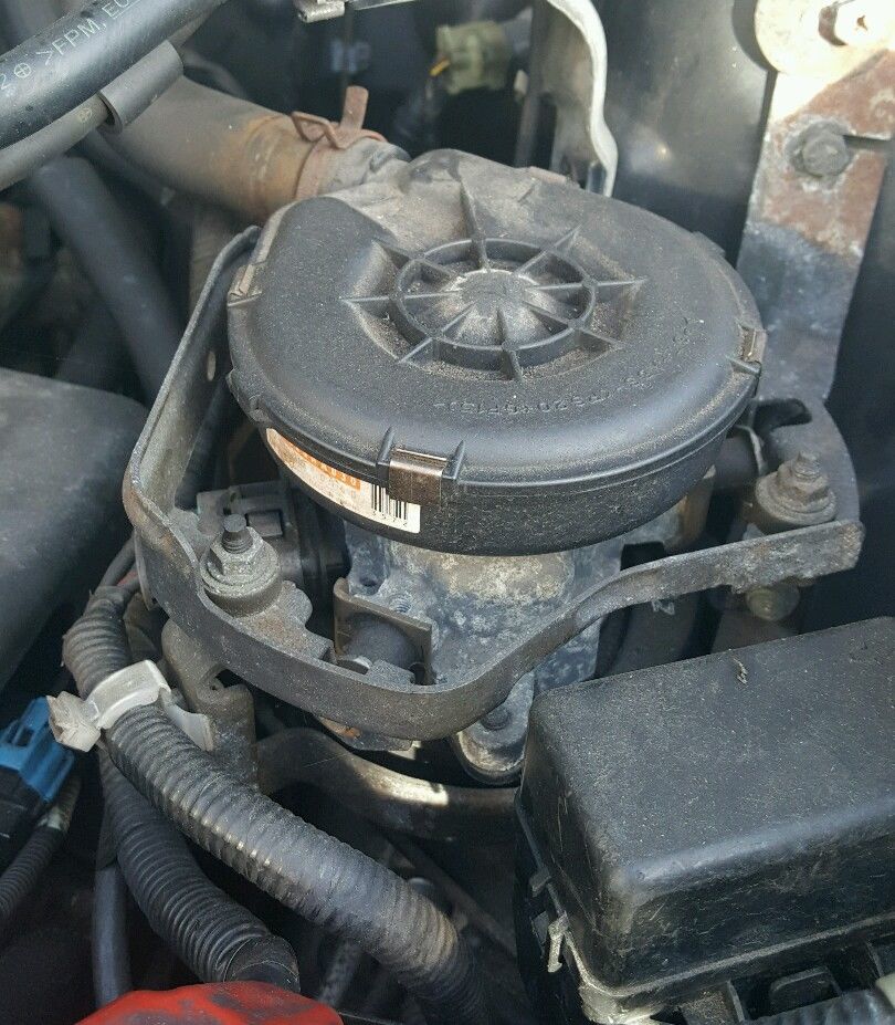

Използвам темата да попитам:

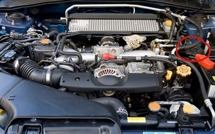

Като запаля колата на студен мотор, за около 10-15 секунди се чува нещо като вентилатор и после спира.
Зверих се под капака но не видях нищо.
Та ако някой има идея какво е това и дали е нормално да драсне някой ред!

06wrxengine.jpg [ 71.05 KiB | Прегледано 830 пъти ]
subaru-forester-xe-2007-secondary-air-pump-14828AA030.jpg [ 149.92 KiB | Прегледано 830 пъти ]
Напълно нормално е. Това е така наречената "прахосмукачка" - Secondary air pump, свързана е с екологията. Намира се точно зад акумулатора.

Мноооого Благодаря!
Успокоителен отговор :D
