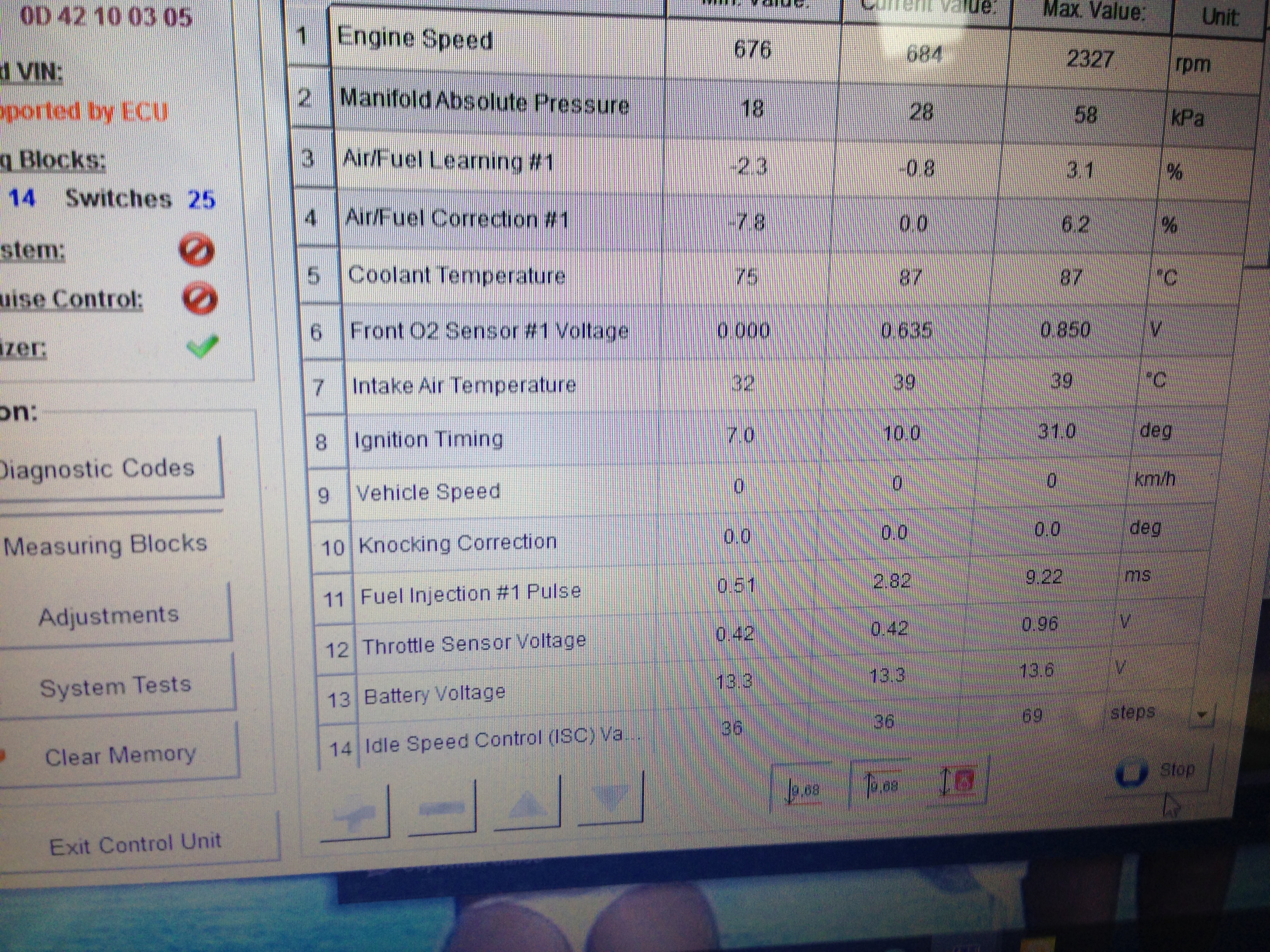

Здравейте колеги! Легаси 99 седан, ej25
От няколко дена и на мен ми дава грешка 26 при смодиагностика!
Успях да я изтрия с кабел VAG COM 409.1 и програма Free SSM, но пак се появи.
Изписва ми датчик входяща температура - в магазина ми предлагаха един който се закачал на филтърната кутия, но на моето легаси не виждам такъв тачик. А явно има,защото на живи данни , при външна температура 8 градуса, датчика показваше 20 градуса , а след 10-15 мин показа около 40.
Изчетох много из форума и така не намерих отговор, къде се намира.

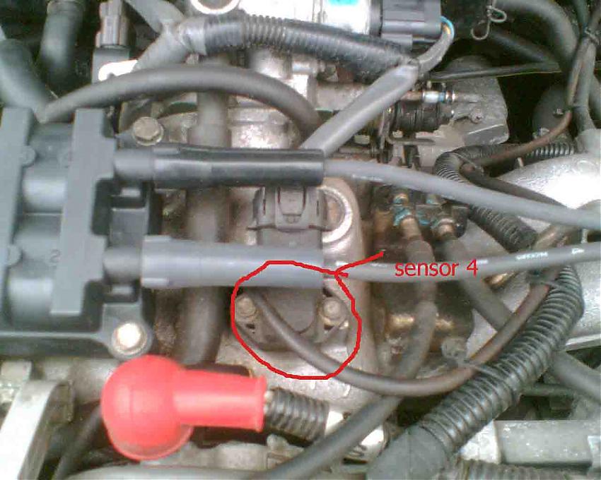

Това ограденото с червено е датчика за налягане в смукателния колектор и за температурата на постъпващия въздух. Т. е. два сензора в общ корпус.
