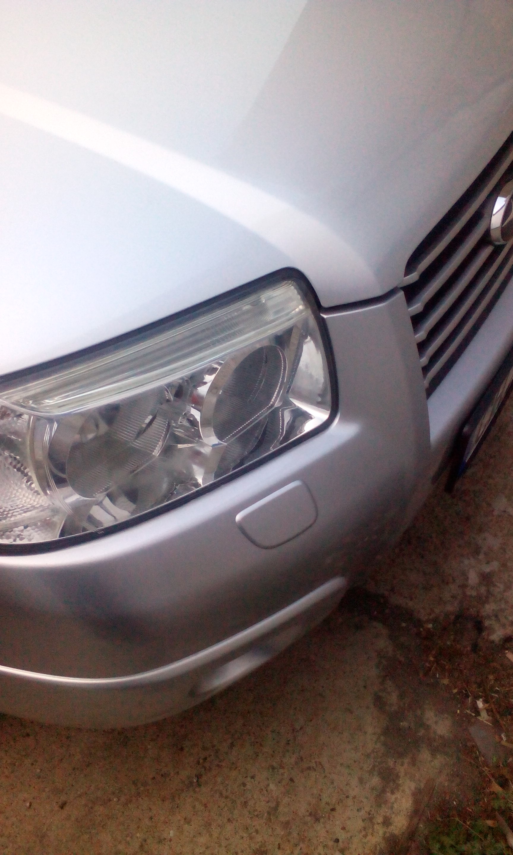

Има ли вариант да я сменя без да свалям фара?
Форестър 2006г.Ето и снимка
IMG_20161227_163153.jpg [ 673.32 KiB | Прегледано 375 пъти ]

Реален.Фасунга-та е в горния вътрешен ъгъл на фара до решетката на радиатора.
С тънки пръсти или меки клещи ](*,) ,за да не счупиш пластмасата се отвива 1/4 оборот
обратно на часовниковата стрелка.Става да се смени с диодна.

Благодаря, колега.И аз видях къде е,но не успях с моите тънки пръсти!Виж, с меки клещи ще стане най-вероятно. Утре ще си купя такива.Благодаря за информацията за посоката и четвърт оборота.

Може да махнеш щипките на бронята между двата фара, дава още малко пространство :). Внимателно обаче, че е студено и сигурно не е толкова гъвкава.
