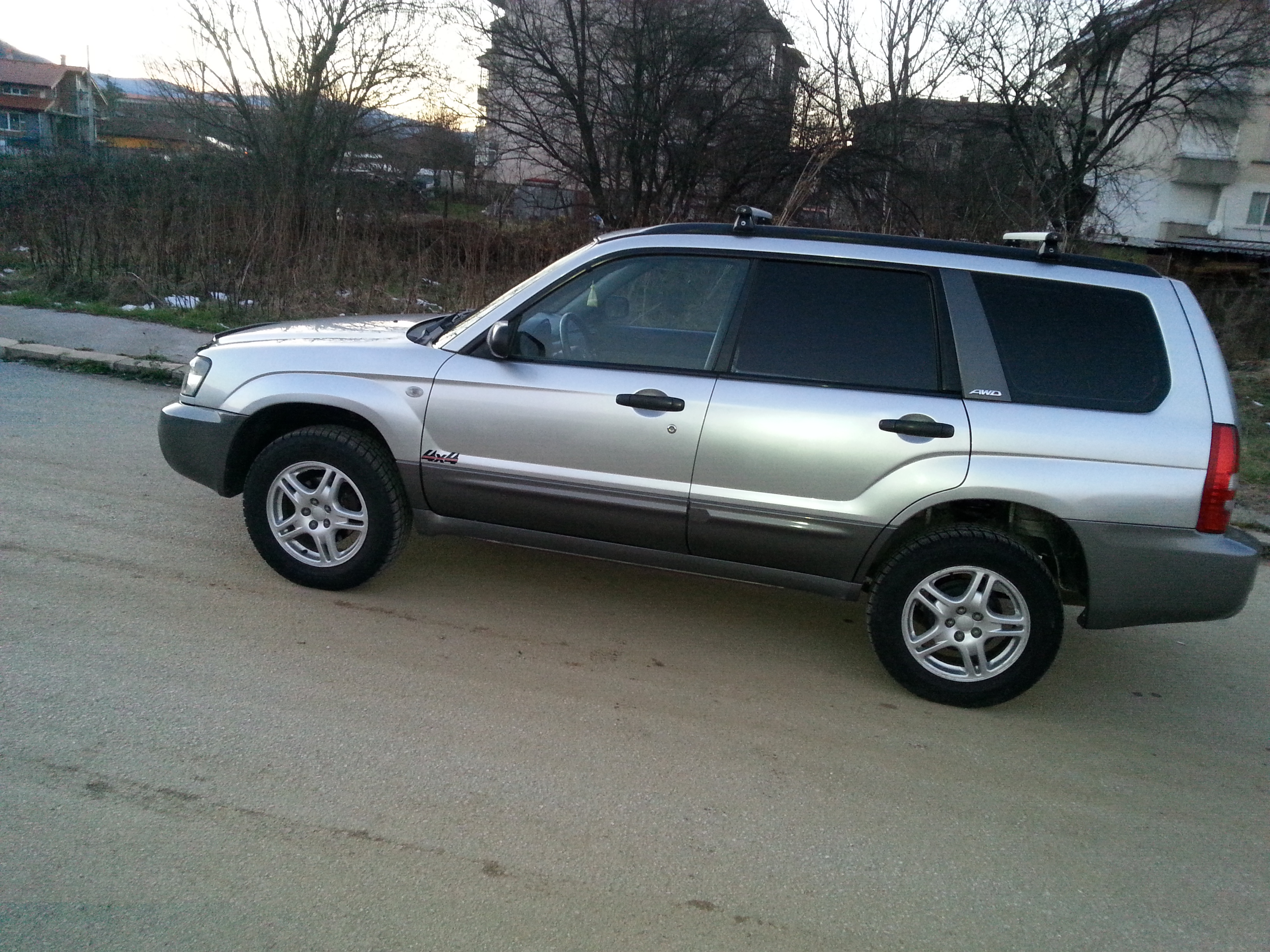

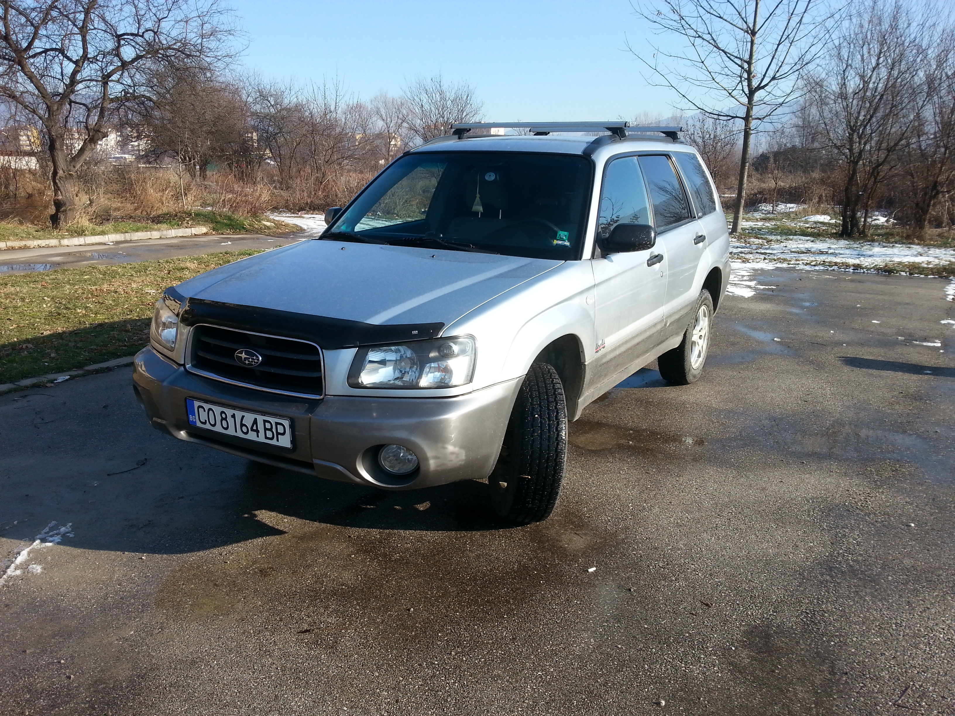

Здравейте колеги, най-накрая ми остана време и аз да се похваля с моето второ Субару. След няколко години вярна служба, съпроводена с добри и лоши моменти, в началото даже разочарование от лошата поддръжка на предният собственик, с Форито изминах доста километри, покорихме доста върхове и баири и въпреки тормоза, на който го подлагах, никъде не ме остави. Просто машина достойна за уважение от мен с прекрасни качества извън пътя. И така дойде време старото Фори да бъде заменено с неговият наследник, Форестър SG 2003, 125кс. , ръчни скорости. Като начало има някой неща за препипване, но се надявам с ваша помощ(както е било и досега) проблемите да бъдат отстранени. И дано да ме слуша поне колкото своя предшественик :D . Ето го и 'хубавеца'.

Виждам, че вече си го повдигнал. Слагай щитове и резачката в багажника и влизай в гората. :race: :subaru_rulz:

Честито колега! Голям красавец е Фори. :bow: Би ли споделил лифта ти ли ги го правил и как се държи колата след него?

Много навирено , право кефи .... хиляди безаварийни !!

Колата я купих с частично направен лифт. Предишният собственик беше сложил само фланци, за да компенсира увисването на задницата след смяната на нивомата със обикновени амортисьори и естествено нещата не се бяха получили. Сега вече Фори е с нови усилени пружини Каяба и нещата си дойдоха на място. Вече са монтирани и фланците за надлъжната щанга, които също беше пропуснал да монтира предишният собственик. Сега остават само по-дългите биалетки и всичко ще е наред. За момента колата се държи много-добре, но както казах още не е довършен лифта. Предното ми Фори го карах със същият лифт няколко години и не съм имал никакви забележки и проблеми.

Благодаря за изчерпателната информация. :bow: А какъв е размерът на лифта сега и на предишното Фори, 4 см?

Да, 4 см. е лифта и на двете.
