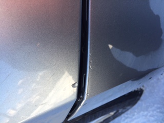

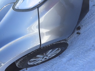

Имам Субару Форестер 2011 бензин и искам да ви попитам за мнение по следния въпрос. Преди няколко седмици забелязах, около 2 см луфт между преден десен калник и бронята от дясната страна. Някои щифтове изглежда са се извадили, но няма повреди или удряне по колата. Може ли да ми кажете мнение това може ли да се получи от дупка на пътя или някой е теглил бронята на колата. Къде мога да го оправя?

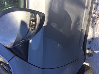

Втори въпрос е свързан със счупено стъкло от камък на пътя на мигача на предно ляво огледало. Може ли да ми кажете къде в София мога да го оправя и дали може да се смени само стъклото ако огледалото е още здраво.?

по първия въпрос - свалял съм бронята, така че този луфт може да се получи ако има, или е имало напрежение в бронята. В калника е малко вероятно, че щеше да има и други следи.
Да не си се подпрял в някоя пряспа сняг?
Иначе където е луфта отдолу има една планка - пластмасова със щипки. Бронята се щраква в нея.
Ако е здрава планката може да се намести лесно, стига да няма напрежение вече, защото шанса да излезе пак е голям. :idea:

Благодаря за съвета
Нямаше голям сняг когато се случи така че неможе да е пряспа сняг
За страничното огледало има ли някакъв съвет
