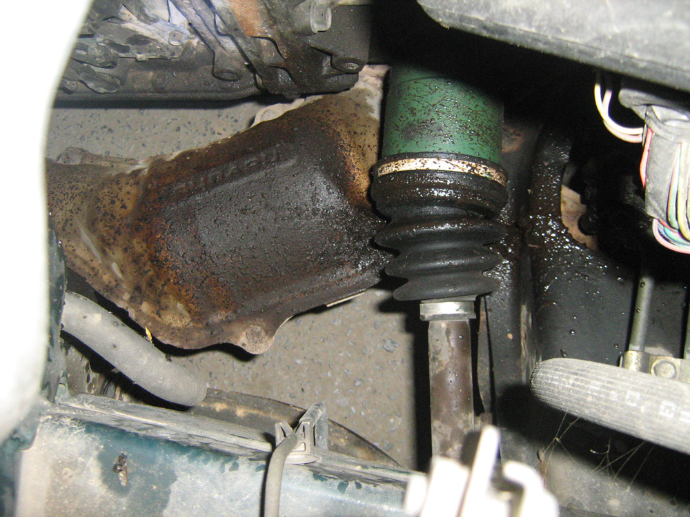

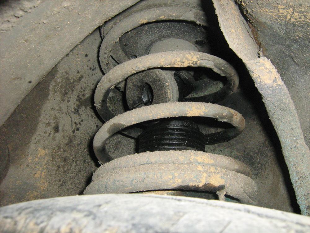

Понеже не обичам да гадая кое какво е (тъй като нямам нужните познания), най-добре да покажа какво е положението в момента. Преди малко погледнах какво точно се е случило отзад. Мисля, че снимките показват много добре нещата, а и ще бъдат полезни и за други съклубари :)
Коментар на файл: Това е скъсания маншон отпред
IMG_1110.jpg [ 357 KiB | Прегледано 1527 пъти ]
Коментар на файл: Това е отзад на лявата гума
IMG_1115.jpg [ 384.5 KiB | Прегледано 1527 пъти ]

Това отзад ми прилича на прахозащитния/ударен тампон , отпред ....ми сменяш маншона. Нищо страшно..около 2 часа работа и си ти...само да ти кажа, че прахозащитните тампони са си цифра.
Ако не ти се дават по50-60 кинта за парче, можеш да си намериш
някви подобни.

За отпред ми е ясно, че ще стане лесно. :D Отзад обаче нещата май са доста по зле. Освен, че е скъсан този прахозащитен маншон, при влизане в дупка се чува силно удряне. Консултирах се с едно монтьорче и каза, че му звучи, все едно е заминал амортисьора. Утре мисля да отида да я качим на крик да я огледаме, за да знам със сигурност какво е заминало, а не да купувам на сляпо.

Погледни си и задните биалети в какво състояние са....

Пружината изглежда счупена

Такааа, днес качихме колата на крик и се оказа, че само амортисьора е изпуснал и му е изтекло всичкото масло, в следствие на което този маншон който се вижда отгоре на снимката се е скъсал. Сега търся да си купя амортисьорите и този маншон... Днес бях в Субару магазина на Драгалевското шосе. Жената ми обясни, че тъй като били специални саморегулируеми за този модел :shock: , стрували малко скъпичко... а именно 1060лв/бр. :-D Това ми се стори малко налудничаво, пък и не съм забелязал колата да се саморегулира. Така че продължавам с търсенето. Помагайте колеги :D Единствената ми претенция е да са газови. По-късно, ако имате интерес мога да пусна и цените за другите чаркове за които питах.
