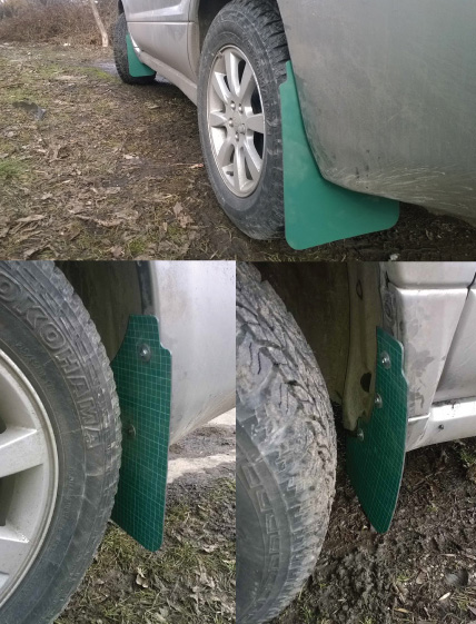

Това е отговор на темата за калобрани, в раздела за Импреза, но касае Форестър, затова го поствам тук.
Калобраните на Рали армър за Форестър SG5 и 9 са 140 долара без доставката и митото, реших да си ги направя сам. Рових по форуми, намерих снимка и размерите им, промених малко профила, защото този на Rally Armor не ми харесва. В един субарувски форум, като материал, бяха споменали кухненски огъващи се дъски за рязане от Икеа. Те са от ПВЦ, 2 мм, и евтини, лошото в случая е, че в нашата Икеа има само червени и светло зелени, черни не предлагат - http://ikea.bg/DefaultM.aspx?page=productview&iID=80608. Височината им е с един сантиметър по-малко от RA. Реших да потърся друг вариант - не знам до колко е издържливо ПВЦ-то през зимата и дали не може се счупи при голям студ. Намерих - полиграфска подложка за рязане. Дебела е 3 мм, от издържаща на нараняване гума. Купих А1, за 4 калобрана. Векторизирах ги, премерих дали всички монтажни отвори пасват, разположих ги в един файл и ги изрязах ги на плотер. Който иска векторния файл да пише, ще му го изпратя.
Закрепването: отпред - махнах три от пластмасови скоби, които държат подкалника, замених ги със скоби за тапицерия и закрепих с винтове, много е лесно; отзад - там няма нужда от никакво разкачане, само скоби и завиване на винтове.

Малко да съживя темата... Първо браво на колегата за опита и труда. Да попитам, след поставянето, държат ли се зимата? Колкото до начина, по който изглеждат, не ми допадат особено...
Интересно ми е дали някой друг е опитвал да си направи сам и от каква материа. И аз в момента се ровя из интернет, определено най-много ми допаднаха тези не само на вид, ами всякаш биха били и най-ефективни:

Окончателният вид на калобраните е черен. Зимата при много ниски температури се втвърдяват, но още не съм успял да ги счупя. Кройката е от калобрани на Rally Armour, доколкото помня, но е скъсена със сантиметър, защото иначе се късат на бордюри, при заден ход. Хора ги изрязват и от това: http://www.ikea.bg/cooking/Knives-and-chopping-boards/Chopping-boards/62687/91062/. Ако искаш ще ти изпратя кройката. Мога да ти кажа и къде ще ти ги изрежат, ако материалът, от който искаш да режеш, е по-дебел, стига да си в София.
