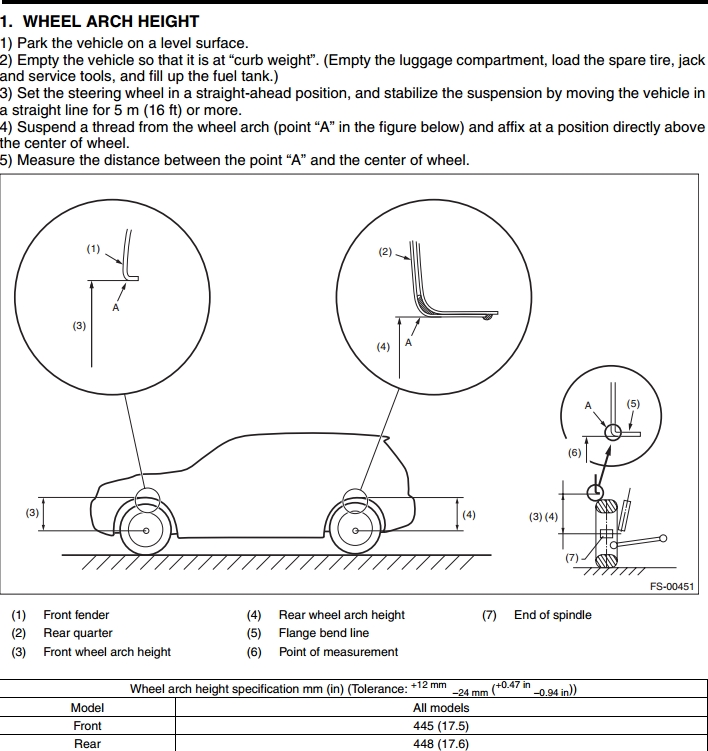

Здравейте колеги искам да разбера каква трябва да е височината на задницата при форестър след 2008г /sh/защото ми се вижда леко увиснала задницата но не намирам инфо и незначителните с колко точно да повдигна ако реша

Ето колега, с една дума - 448 мм от ръба на веждата до центъра на джантата.
heigh_sh.jpg [ 264.44 KiB | Прегледано 364 пъти ]

Благодаря за бързият отговор а може ли да дадете линк към пълната сервизна документация
