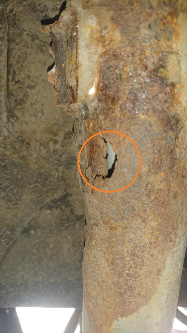

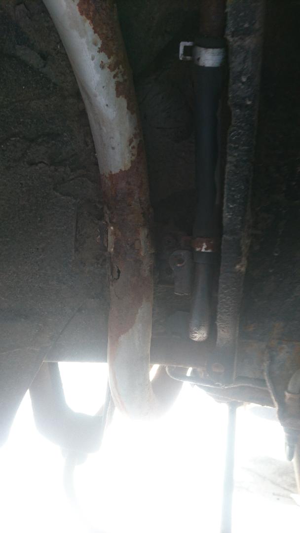

Някой сменял ли е горивопровод или резервоар на форестър 2001 турбо?
Ако има такъв, ще го помоля да даде съвети и подробности!
Моят тръбопровод е изгнил и е пробит ( каявам снимки за да е по-нагледно).
Благодаря предварително!

Аз, на две Импреси класик, които са с минимални разлики с Форко. Разкарах напълно металните тръби и от морга взех гърловина от КИА Черато(малка тръба отдушник и голяма тръба) за 30-тина лв по памет . Същата е в Хюндай Елантра, КИА Спортидж/аналогичния Хюндай. Само за гърловината за наливане се прави допълнителна дупка за болчета, всичко друго пасва без преправяне. Краищата на пластасовите тръби към резервоара имат гумени уплътнения в края, гледай да не ти ги пробутат без тях.
