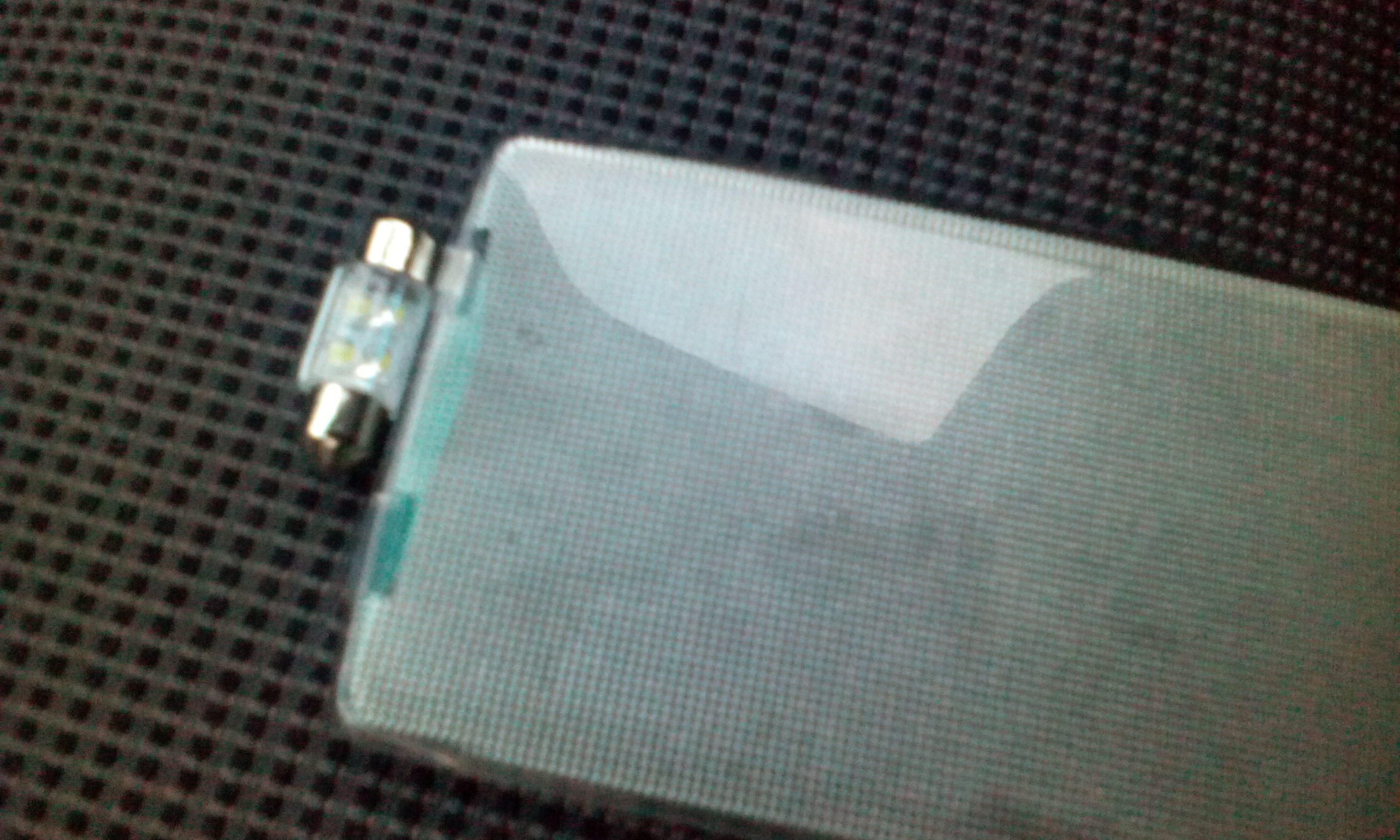

dimitrov 1969
Регистриран на: Пон Май 23, 2016 5:27 pm Постове: 469 Местоположение: Сливен
Телефон: 0894647025
Рейтинг: 251
Ето обещаните снимки

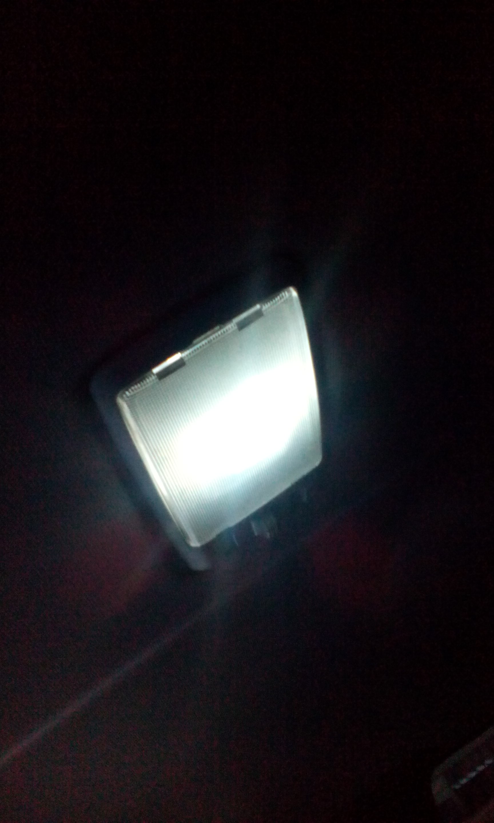

dimitrov 1969
Телефон: 0894647025
Рейтинг: 251
Още една

Vami
Благодаря за снимките! При мен (B13) на предния плафон, където се пали с копчета и на плафона в багажното отделение няма димиране и съответно става да се сложи LED. Този обаче над задните седалки има димиране. При отключване с дистанционното на ключа плафона светва на 100%, отваряш вратата и все още свети на 100%, но при затваряне се димира и свети определен брой секунди на 50% и плавно изгасва. Точно там е проблема за LED крушките, защото или не светят или както написа колегата премигват. Аз обаче не искам да се лишавам от този екстра. По принцип има LED драйвери с управление на димирането от 1-10V, но всичките с които разполагам или познавам са със захранване на 220V. Та не ми се занимава да слагам конвертот 12-220V, само за да имам LED на този плафон.
п.с. И не на последно място... тези LED крушки, които продават са около 6000K, което хич не ми харесва и за това предпочитам да си ги направя сам.
