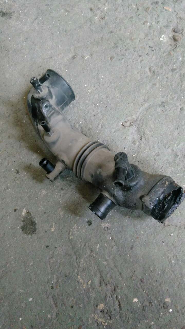

 Търся тази част между филтъра и турбото
Регистриран на: Съб Май 20, 2017 12:32 pm
Постове: 4
Телефон: 0898454735

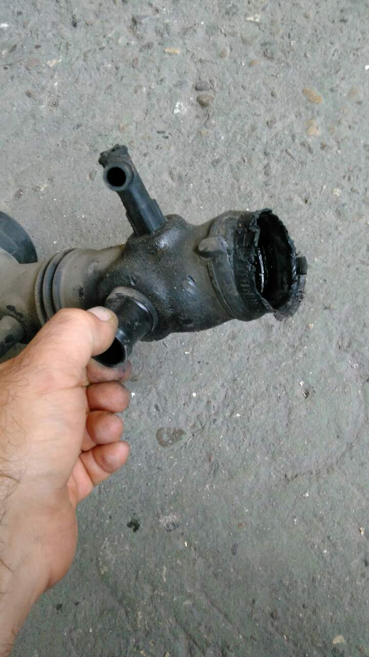

оставих колата (2.5XT 2006) в Пловдив да я газифицират и човека ми прати,че тази част
tmp_32002-image-0-02-05-81d6cb672f5a0d2a4f2c0951fe6add1d3b8bd7e70127f47d60b3e0a943392a0f-V-780533599.jpg
tmp_32002-image-0-02-05-81d6cb672f5a0d2a4f2c0951fe6add1d3b8bd7e70127f47d60b3e0a943392a0f-V-780533599.jpg [ 97.61 KiB | Прегледано 285 пъти ]
има теч и е добре да се смени. Търся как се казва и от къде да я намеря в София, за да му я изпратя.
Благодаря предварително

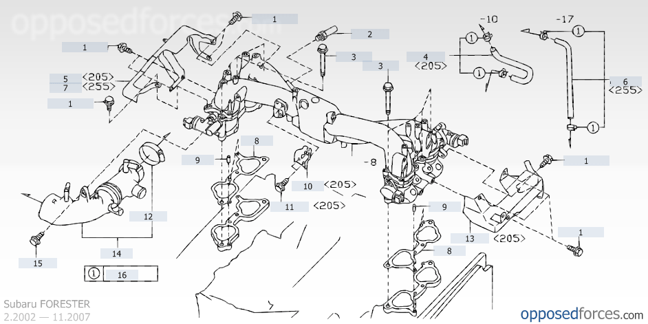

14459AA224 - Turbo Intake Pipe
http://opposedforces.com/parts/forester ... tration_1/
