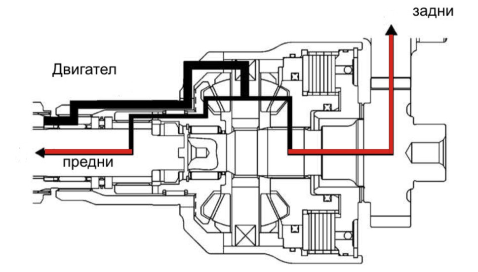

1. Разпределението на въртящия момент на двигателя по време на нормална работа.
При отсъствие на разлика в скоростите на предните и задни колела разпределението е 50:50, а при възникване на разлика се извършва контролирано преместване. При извършване на пълен завой с много малка скорост има разлика в скоростта не само между лявата и дясната гума, но и между предните и задните гуми виското погасява тази разлика в полза на задните гуми, за обезпечаване на плавно движение.
1.jpg [ 74.79 KiB | Прегледано 5379 пъти ]

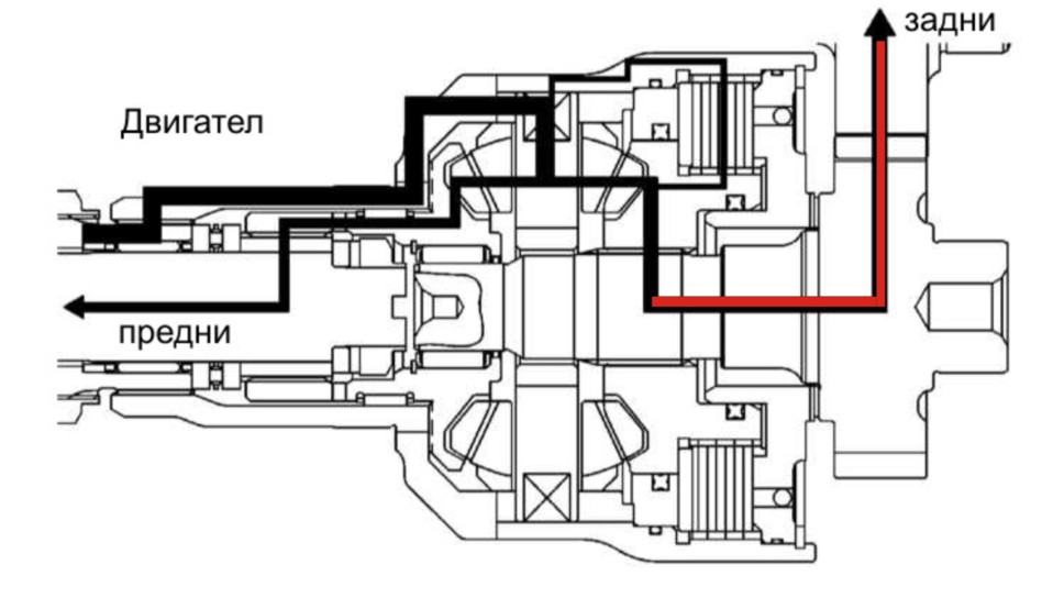

2. При движение, когато предните колела започват да боксуват, въртящият момент се предава равномерно на задните.
2.jpg [ 78.68 KiB | Прегледано 5379 пъти ]

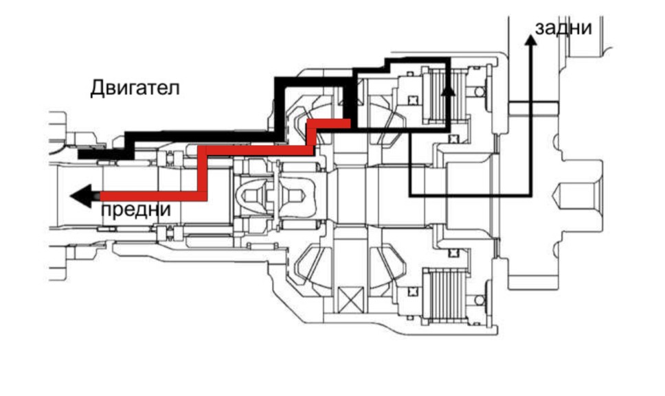

3. При движение, когато задните колела започват да боксуват, въртящият момент се предава равномерно на предните.
3.jpg [ 69.58 KiB | Прегледано 5379 пъти ]

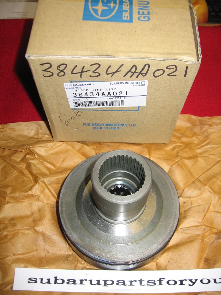

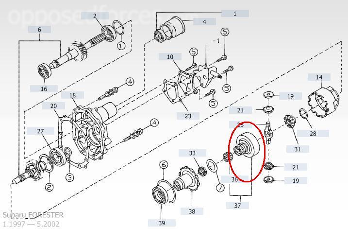

Понеже днес порових малко пак за диференциалите, да допълня една снимка на преден виско съединител /виско муфа/ на FORESTER S10, IMPREZA G10, LEGACY B11
Този е от типа с гелоподобната термосмес в корпуса.
Подобни са използвани в по-старите модели касети и на задните виско сомоблокиращи диференциали
Те са заменени по-късно с по-прости, които работят в един картер заедно със зъбните предавки на диференциала
http://opposedforces.com/parts/info/38434AA021/
38434AA021.jpg [ 232.7 KiB | Прегледано 5085 пъти ]
