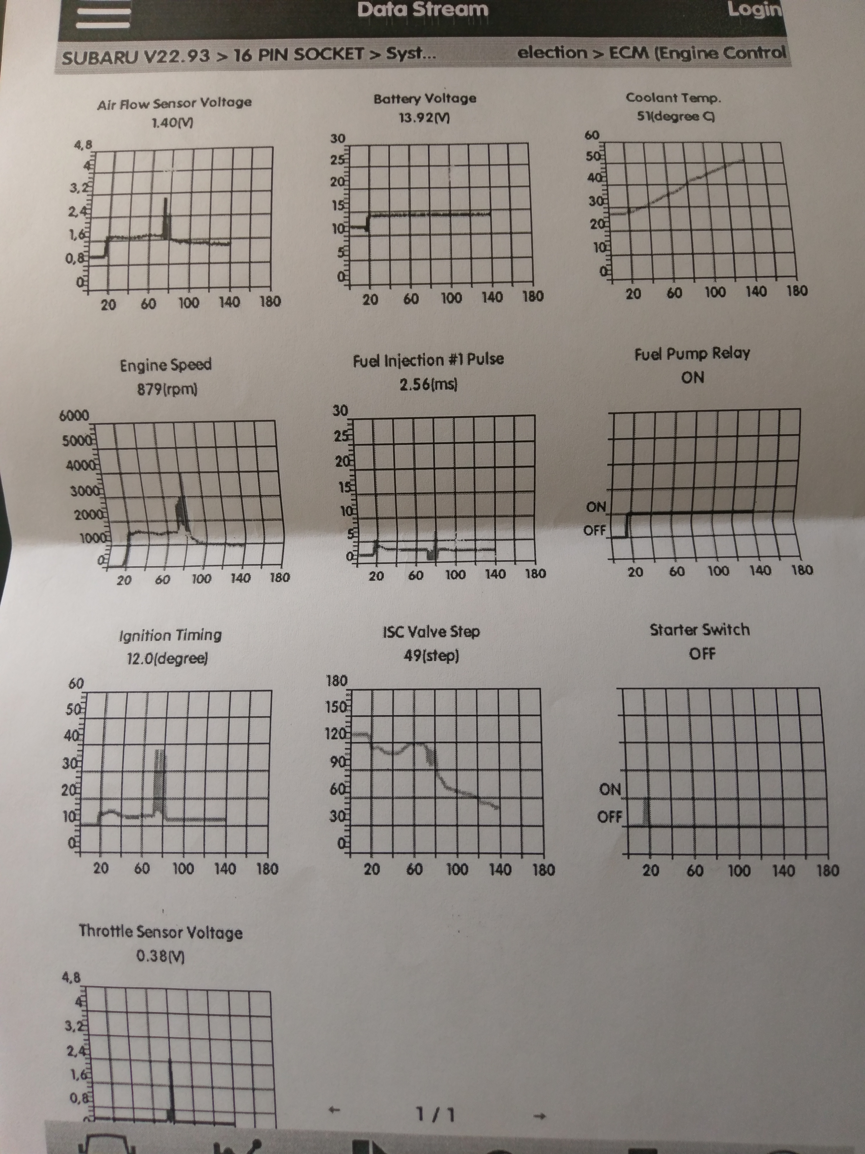

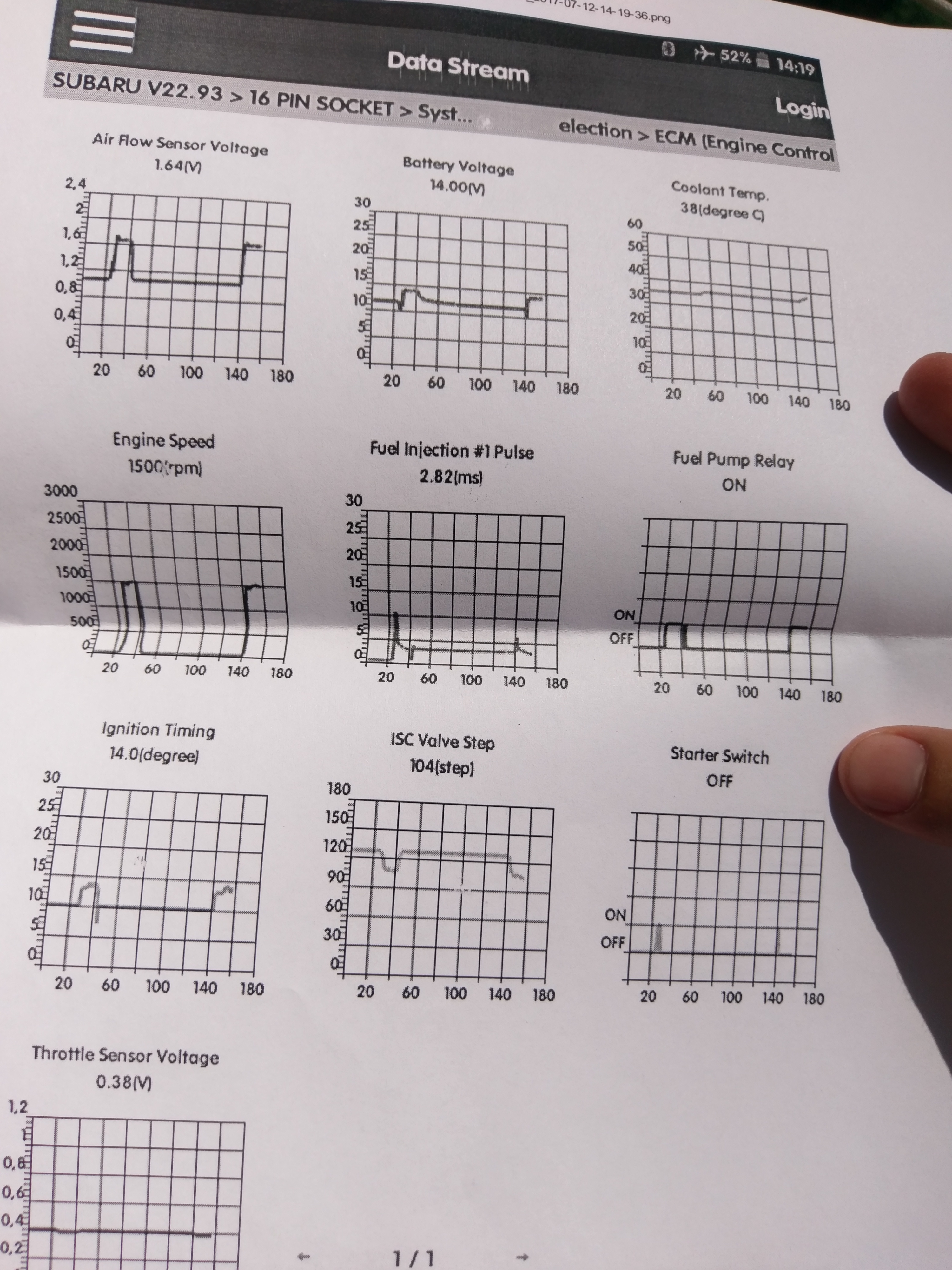

Проблема се изразява в следните симптоми:
1. На студен двигател при температури <30градуса колата пали от полвин оборот
2. На студен двигател при температури >30градуса(като беше около 40), мотора върти 9,10 пъти и тогава пали
3. Ако се извърши стъпка (2), повторното запалване е като в стъпка (1) - първата снимка показва точно това.
4. При изгасяне на напълно загрял мотор, престой над 30мин, колата пали като (2), при по малък престой (1). -2рата снимка показва това
Прикачвам 2 графики(искрено благодаря на Влади от Любо сервиз който диагностицира колата) в които се виждат параметрите на мотора при палене.
В момента на трудно палене се забелязват инжекторни времена над 10милиескунди, при температура от датчика на антифриз(30-35).
Сменени са: Бензинов филтър, рециклирана бензинова помпа оргиналдъ, инжектори чистени на ултразвук, ламбда сонда универсална.
Колата се кара на газ, настройвана перфектно при Тони(DynamicArt) с широколентова сонда.
IMAG0269.jpg [ 2.74 MiB | Прегледано 491 пъти ]
IMAG0271.jpg [ 2.94 MiB | Прегледано 491 пъти ]

Имам чуството че имам течащ инжектор(и). Миналата зима, колата спря да пали на студено, искаше 3 пъти въртене по 5 секунди и то с педала натиснат до доло за да запали. Свалиха ми инжекторите за чистене, като казаха че след като колата е седяла 1 ден, свещите са мокри. След почистването на инжекторите(казаха ми че сайд фиид немогат да ги мерят само да ги чистят), нещата се оправиха, но тогава температурите бяха ниски и колата палеше, като се стопли времето се прояви този проблем. После Влади ми погледна налягането в рейката и... при запален мотор манометъра удари максимума(4бар-а).... помпата беше Walbro 255, сменихме я с стокова рециклирана и налягането на бензина падна на малко под 3 бар-а под айдл, но това не промени паленето. При чистенето на инжекторите смених и маслото, щото.. сещате се от непалене зимата кво беше станало.
По съвет на Влади, пробвах следното: На запалена кола, малко преди да паркирам, превключвам на бензин, паркирам, и после си вадя буксата на бензиновата помпа и оставям мотора да угасне като му свърши говирото(под претекст че ще източи налягането в рейката), но това не повлия на паленето полвин час по късно.
