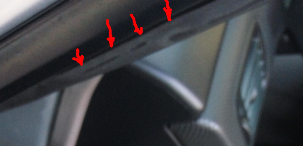

Ето снимки на закъсването
А този лан кабел къде точно го напъхвате :)? При мен луфта е между стъклото и този тригъгалник (пластмасов с гумено уплътнение, в основата на колонката до страничното огледало)
Пет Яну 29, 2016 10:19 am
Постове: 2508
Рейтинг: 721
IMG_20160129_103352.jpg [ 133.36 KiB | Прегледано 2399 пъти ]
Тук се пъха и се слага от началото на улея, до края. :good:
Според мен, ще спре да ти шуми, въпреки скъсаното - то остав отвън.
