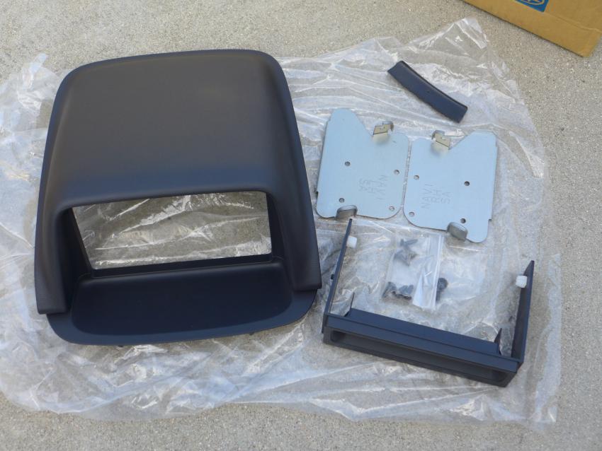

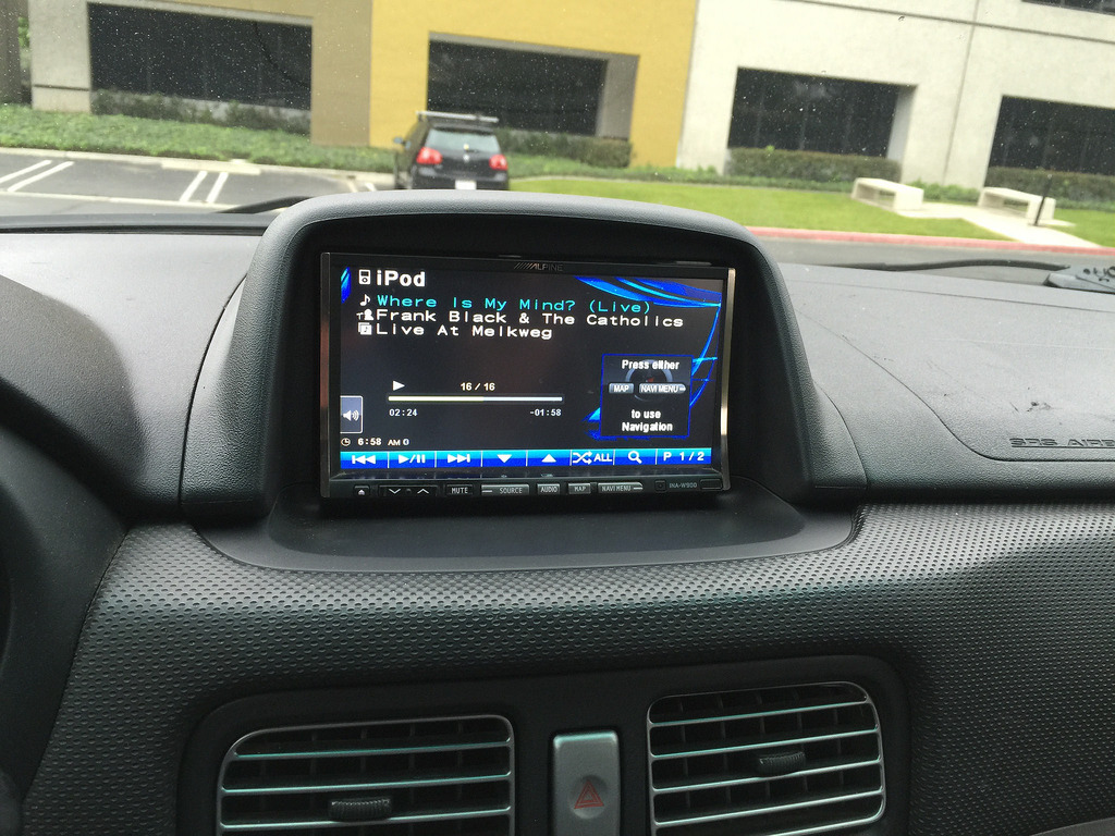

Отварям темата , тъй като не срещнах никъде във Forester секцията и дума за това (виж прикачения файл/image)?
Някой дали си е инсталирал подобно нещо? .... това което ме смущава е дали мястото в тази кутия е достатъчно да се инсталира някой стандартен 2 DIN Poineer или Kenwood например ...или става само за определени DVD-та / музики?
... а и ми се струва , че доста улеснява апашите , т.е. четох , че монтажа/демонтажа става за няколко минути.
От друга страна навигацията/музиката се мести на доста по-удобно място за няблюдение по време на шофиране спрямо оригиналната позиция за която трябва да си отклоняваш погледа значително - предпоставка за бели ....от личен опит.

аз лятото, когато взех моя Форестър веднага направих проучване за това и това, което показа е, че ще стане. Няма да можеш да вадиш панела, но какво толкова ;)
Аз лично гледах Kenwood и Sony (със съотвените преходници, които в последствие ще трябва да им се намерят за да може да работи и управлението от волана). Ето линкове към тези 2 модела.

....така де , но откъде да го поръчаме ??? ...имам предвид, че в нета опции много, но не сме сигурни че поръчаното ще пасне идеално на Фори-то , не сме сигурни в качеството на изработка и т.н.
...т.е. ако имаме колега , който си е поръчвал , има парт номер или някаква друга информация за поръчка ...и ОК по отношение на качеството , то тогава минимизираме риска да си хвърлим парите на вятъра .
.... май станах много изисквания :-)

H0010SA950ML мисля, че е като размер за Nexus. Другият под е по-нисък и по-тесен, но пак се води double din.
И една темичка за Nexus-че.

Почвам да се замислям дали да не 3д сканирам и после принтирам един такъв pod, защото при $65 цена (без ддс и мито) се оказва златно за едно парче пластмаса.
