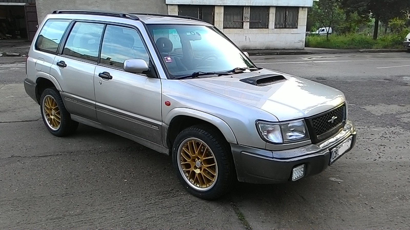

225/50/17 също е с брутална визия и поведение....
Коментар на файл: Например нещо такова...
