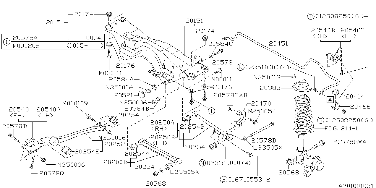

Ето и останалата част покрай главината.
S10-201-01.png [ 70.83 KiB | Прегледано 1237 пъти ]
