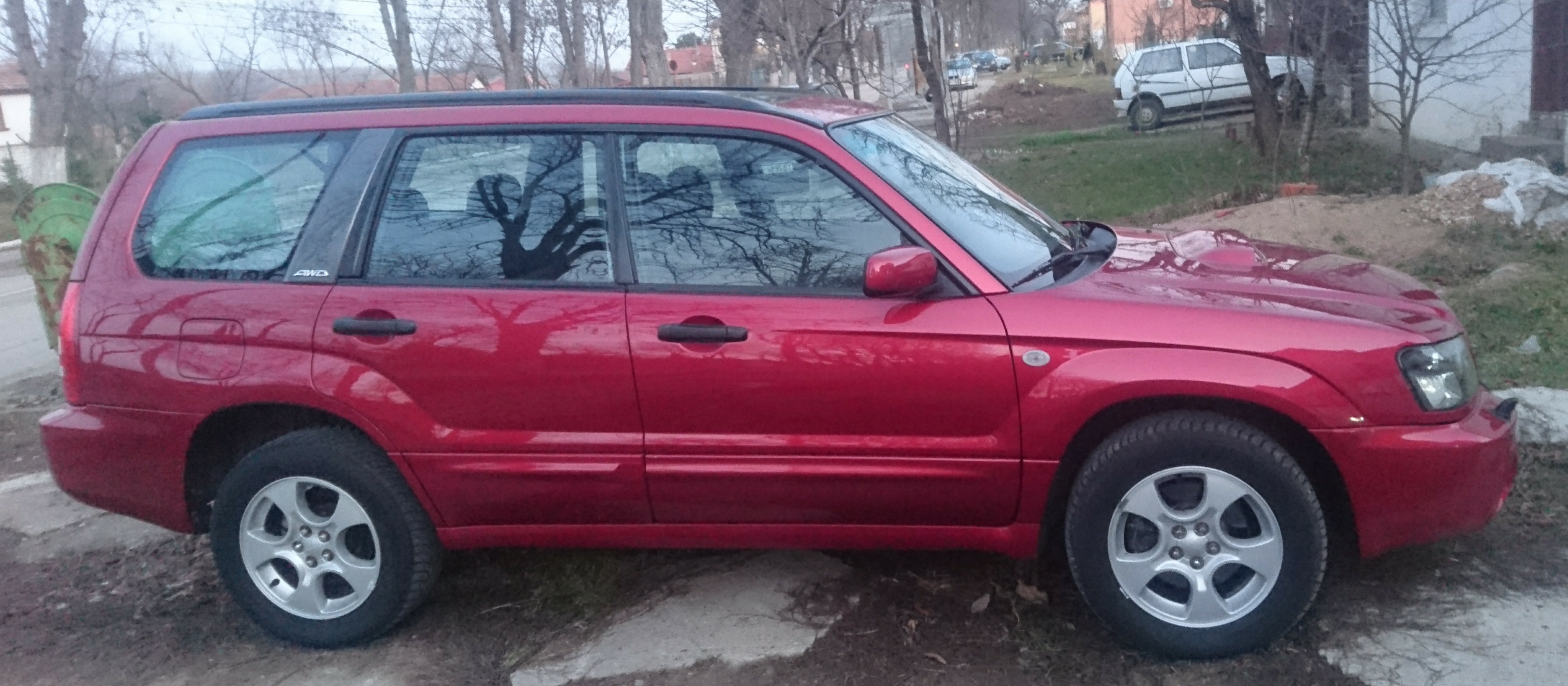

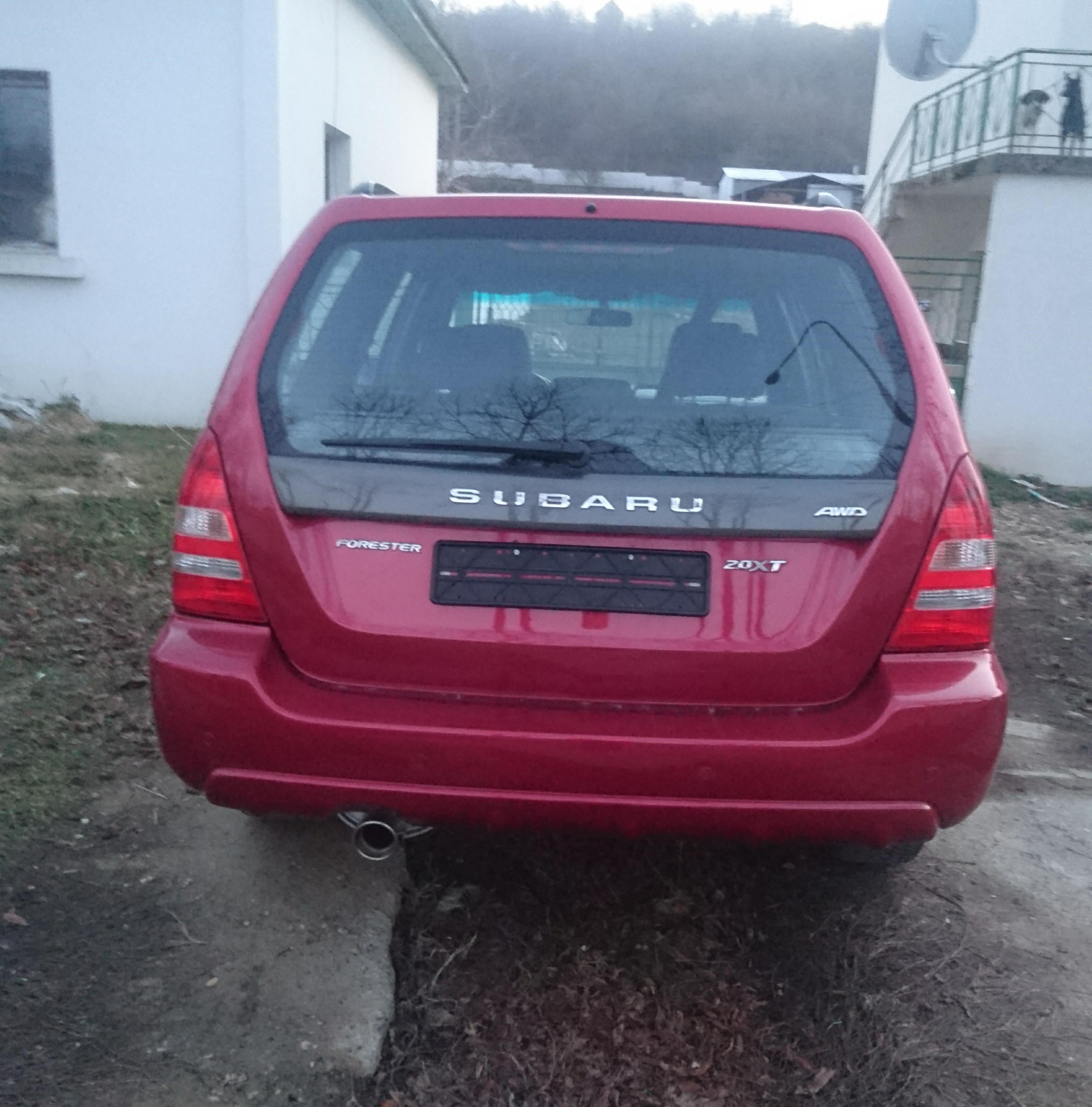

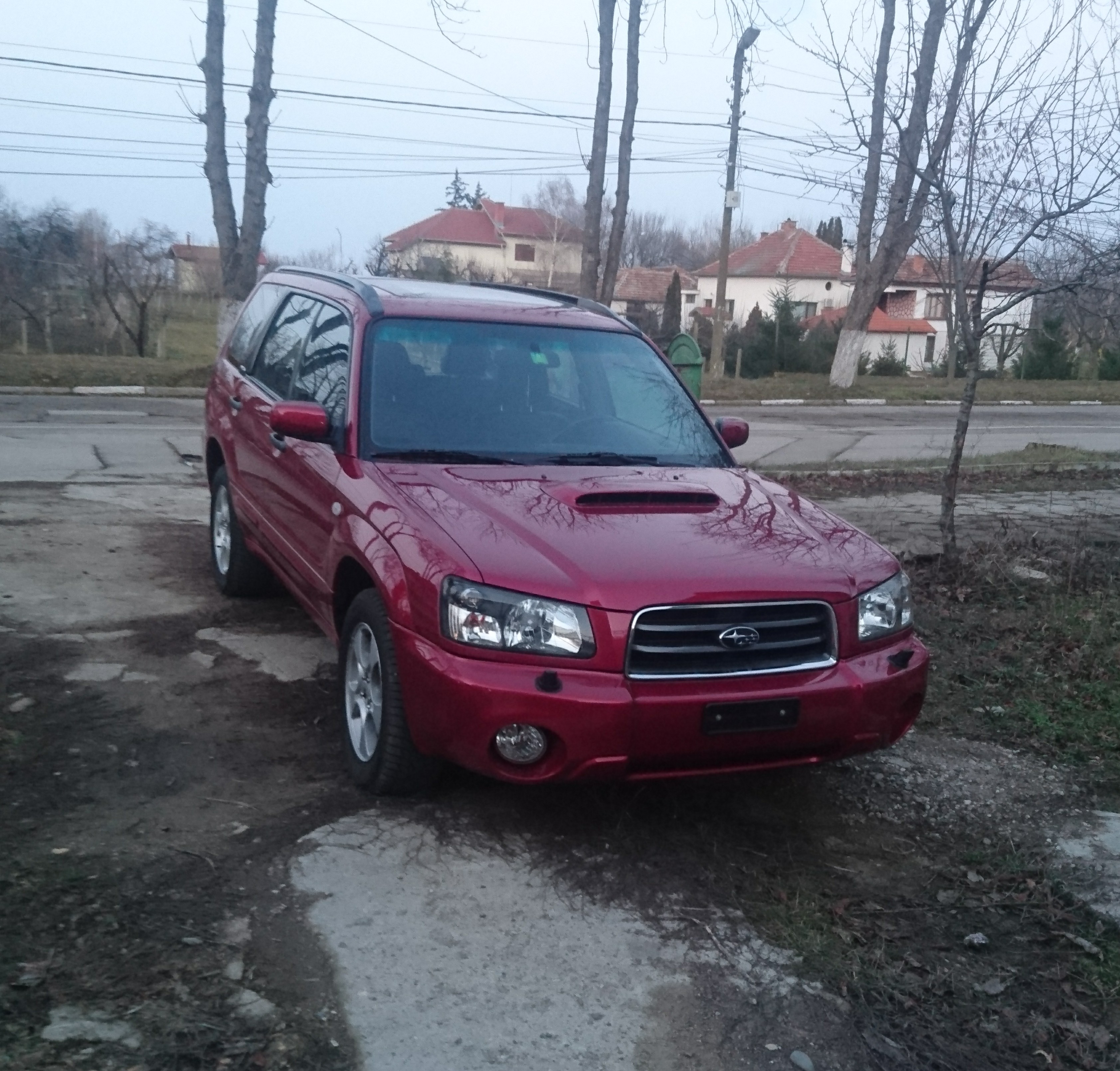

Много благодаря на колегата Vizor.
Ето го хубавеца.

Този червен цвят ме разтапя от кеф!!!
БИЖУ :beer:
