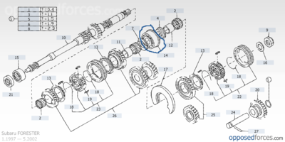

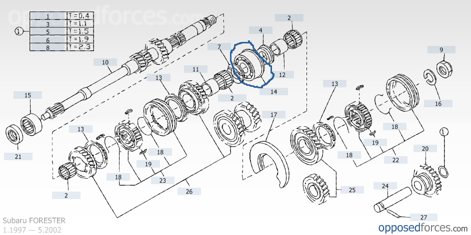

Привет колега, аз имах същият проблем на мойто Фори и проблемът се оказа лагер на първичния вал. Шумът при мен беше доста силен и при движение с по-висока скорост доста неприятен. След разглобяването се оказа износен доста солиден лагер(двоен сачмен) което ми се видя странно и лагерът беше отчайващо износен с повече от милиметър луфт. Диагностицира се както те посъветва колегата Valio-лоста за бързи-бавни на неутрално положение и ако шумът изчезне работата е ясна. При мен се беше разпаднал и лагерът в маховика, явно не са го сменяли при смяня на съединителя(икономия на 5-8 лв.) и предполагам, че това е помогнало на другият лагер.
Lager 1.png [ 75.09 KiB | Прегледано 3604 пъти ]
Това е износеният лагер при мен(N14 от скицата)

OFFROADER написа:
Колега и аз имам абсолютно същия проблем само че на легаси.Когато лоста за бързи и бавни е в неутрално положение няма никакъв шум.Само че при мен шума е по лек(може би в начална фаза)Чува се повече при изкачване(когато отпусна гаста спира),по равно или спускане на скорост също не се чува.Би ли споделил къде в кой сервиз оправи проблема.Също и лагера от къде намери,колко излезе целия ремонт.Поздрави.

OFFROADER написа:
Благодаря за отговора, но ти как реши проблема с ремонт или сменя цялата кутия?
