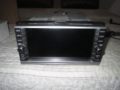

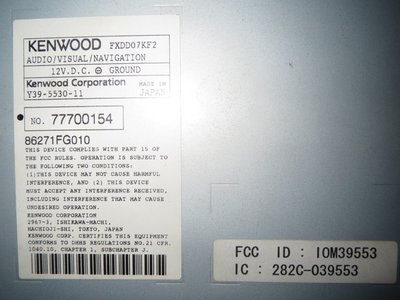

nafets166 написа:
Възможно ли е да няма бултут опция аз не я намирам
Става въпрос за форестър 2.5 хт 2009г. :)
На оригиналната навигация, ако е с отделен модул за диска няма, но има модели като 6100 които имат.
При тях навигацията е едно цяло като тази например:
IMG_0420.JPG [ 23.54 KiB | Прегледано 480 пъти ]
IMG_0424.JPG [ 28.1 KiB | Прегледано 480 пъти ]
При тази има и опция за камера за задно виждане.

Моята е сащата от първата снимка с два входа за диск за аудиото и за картите има и опция за pal и ntsc видео но не ми излиза на дисплея phone опция и се чудя дали трябва някакъв диск за ъпдеит или ваобще няма блутуд опция.
