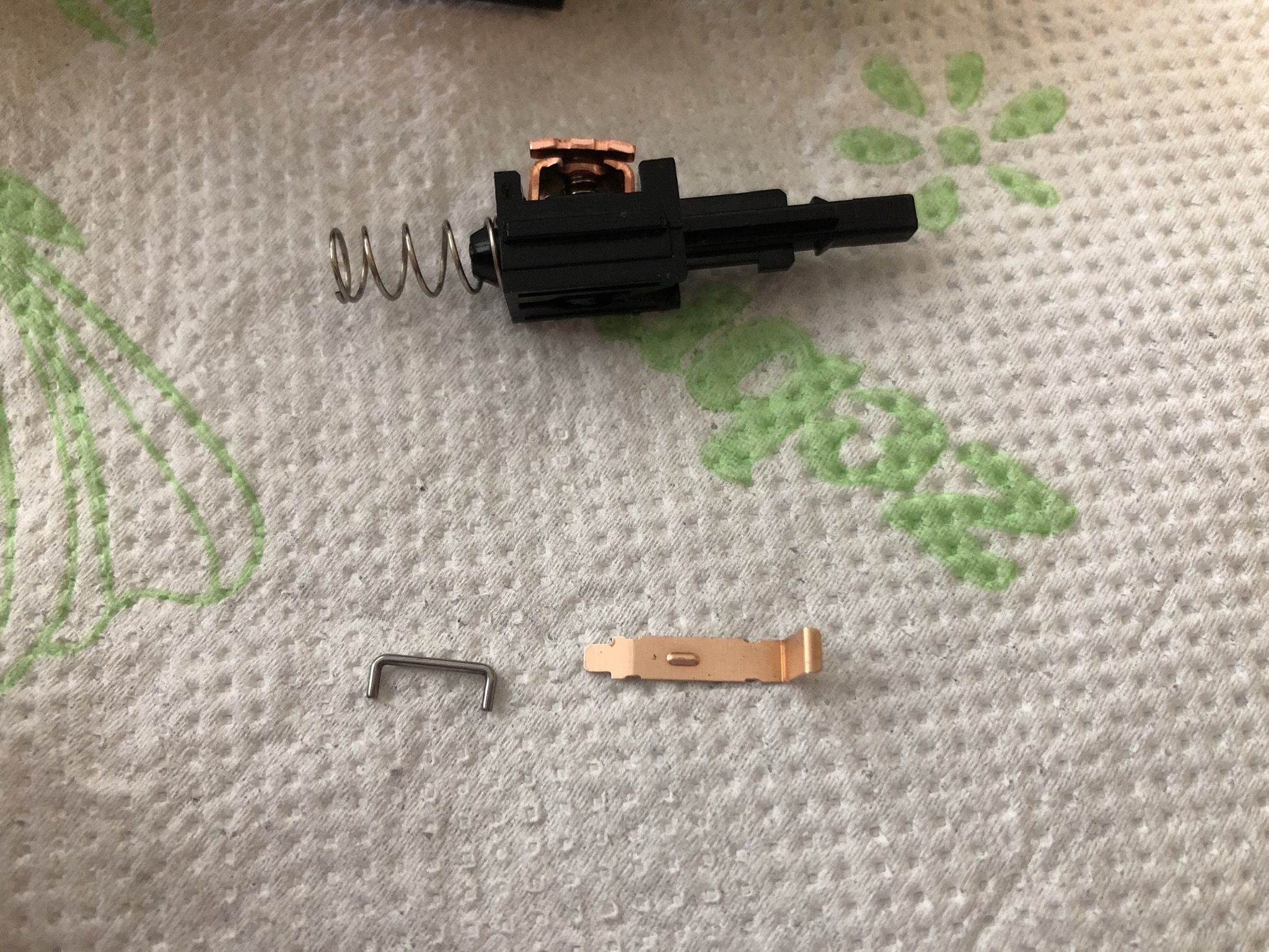

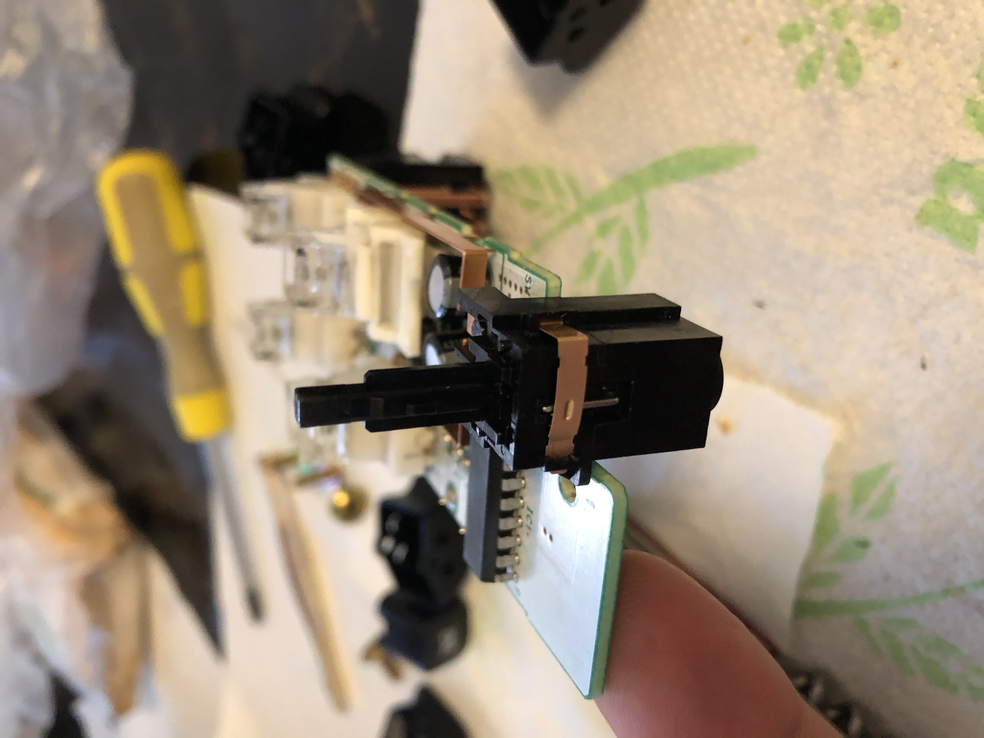

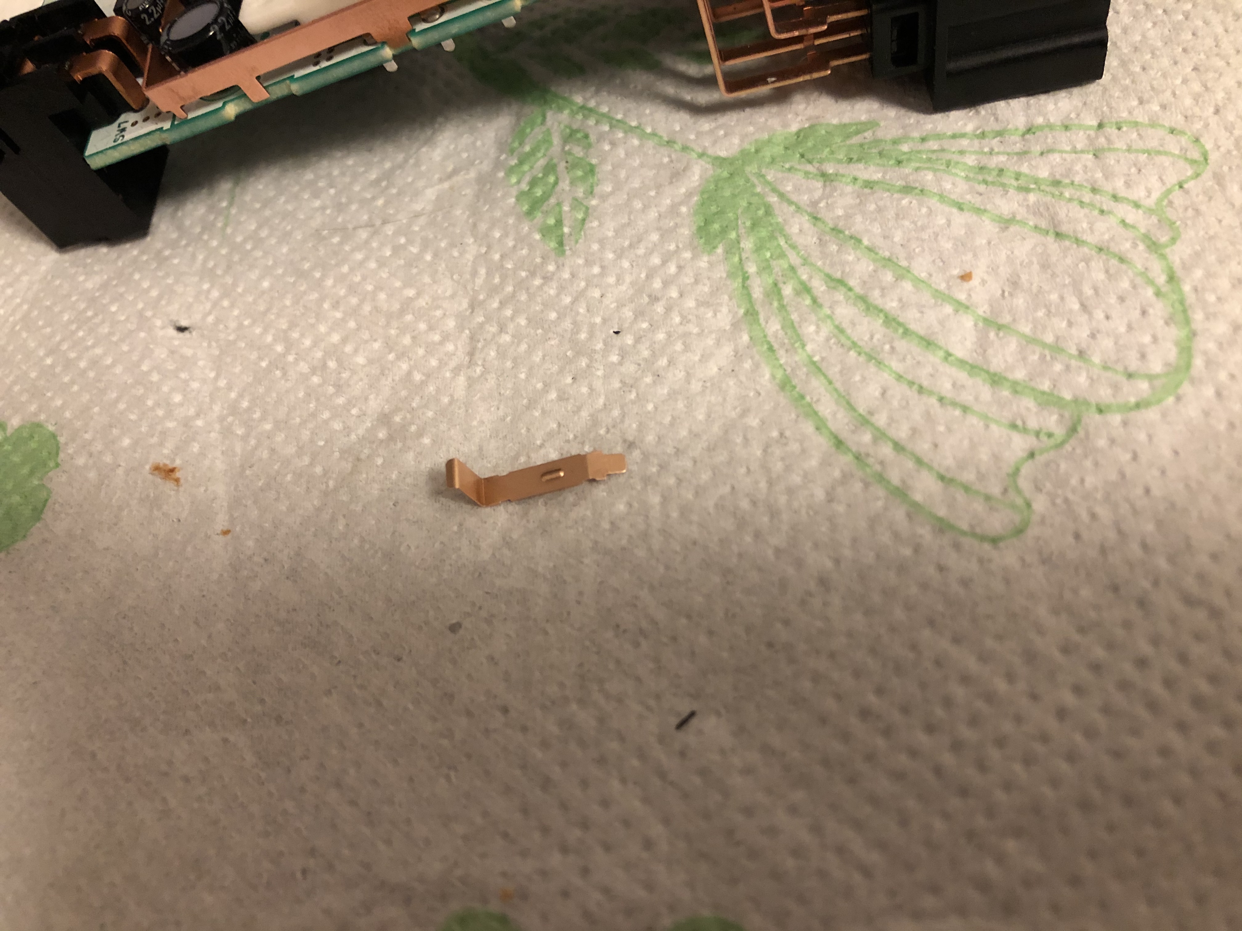

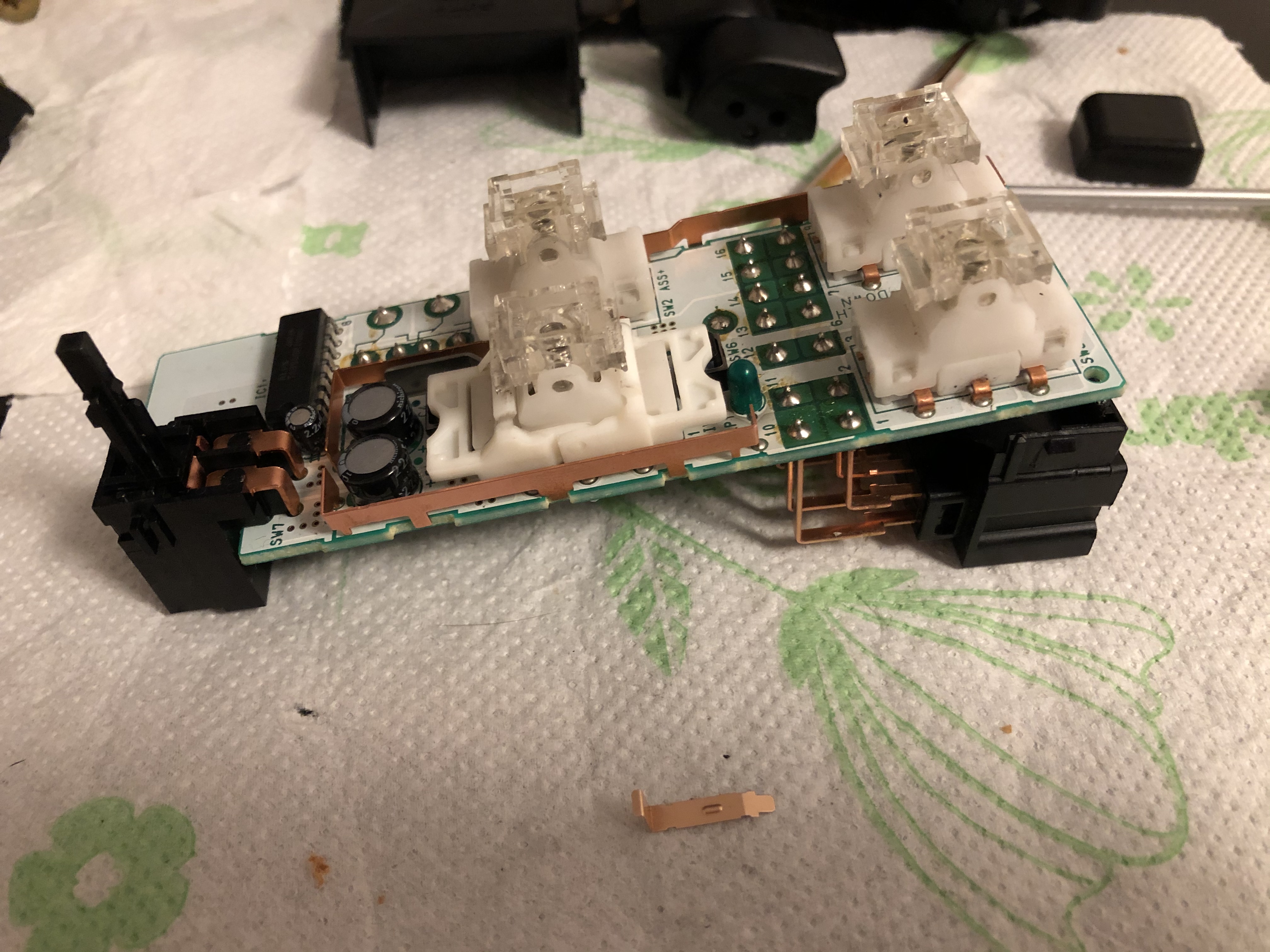

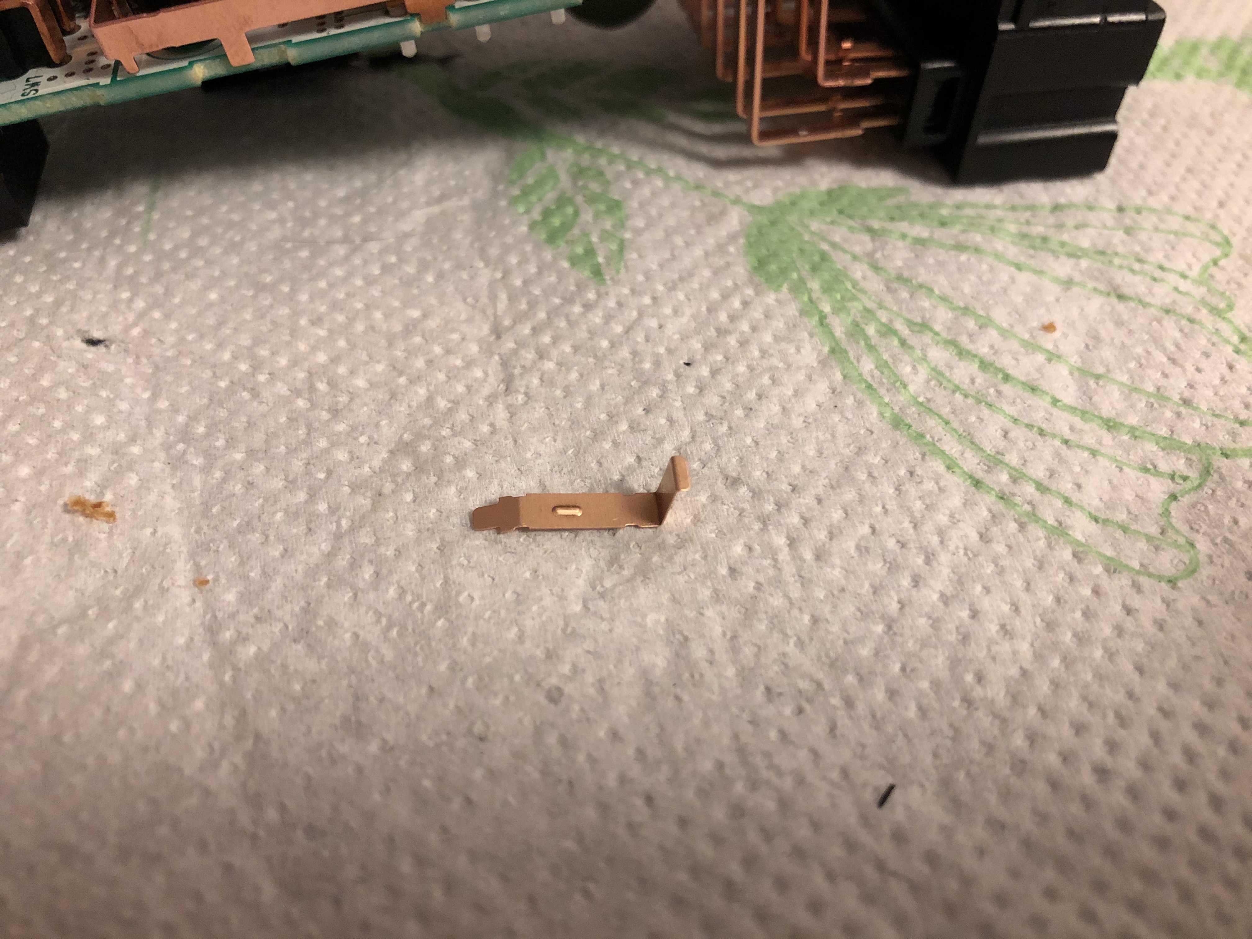

Здравейте може ли малко помощ от приятел
Разглобих блока с бутоните защото искам да сменя крушката но изпадна от някъде едно желязце и не знам къде пасва, някой от вас знае ли?
3A9935BF-B6C7-4FDC-8544-6714018DA983.jpeg [ 2.85 MiB | Прегледано 417 пъти ]
61653620-21AC-4A5A-A2D4-7C1FAA7A41D7.jpeg [ 2.44 MiB | Прегледано 417 пъти ]
E456AE86-2CEE-400A-84F5-F84509CC481C.jpeg [ 3.16 MiB | Прегледано 417 пъти ]
E00DD4A0-D8FF-4FB7-B82B-D071A873E270.jpeg [ 2.55 MiB | Прегледано 417 пъти ]

Здравейте намерих къде седи тая гад, при свалянето толкова ме извади извън нерви този блок че го натиснах по-яко и копчето за заключване на стъклата се разпадна, скобата се усетих къде стои но пластината не знаех, без пластинката като пробвах да сглобя скобата изпадаше веднага, така видях къде е предвидено да седи пластинката за да пречи на скобата да изпадне.
F5F8501F-2DBB-44DC-9C7E-4ABF1D743BC9.jpeg [ 2.21 MiB | Прегледано 388 пъти ]
61AD933E-C15A-47E9-92DE-3368BB281D47.jpeg [ 861.31 KiB | Прегледано 388 пъти ]
