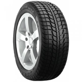

като финал на темата ето как лично аз реших моята дилема с поледиците:
1. След доста дълго и обширно проучване в Интернет си поръчах нови зимни гуми, тъй като моите са на 5 години и мисля да ги преквалифицирам в летни.
Поръчах ето този модел Federal Himalaya WS2
Тези гуми ги карат доста в Канада, Щатите и Русия, като отзивите за гумите от тези 3 държави са силно положителни особено при каране на сняг и лед. Според коментарите това е надеждна и доста подценена към момента гума - ето офертата от където ги поръчах аз: тук.
Чакам ги да пристигнат другата седмица живот и здраве.
Гумите имат възможност за монтиране на шипове, но няма да го правя разбира се :) И в България ги карат тези гуми, получих 2 положителни коментара за тях - единия е от колега от този форум.

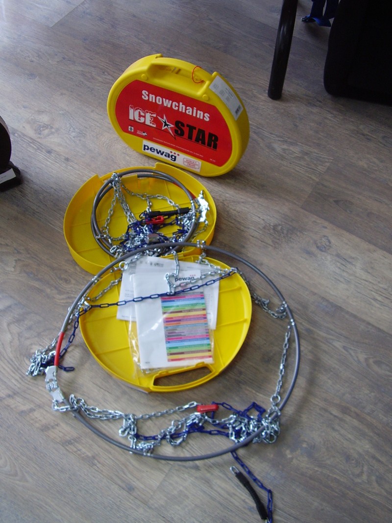

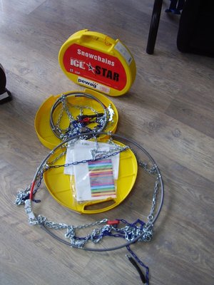

2. Тъй като доста се катеря по планините нагоре надолу :pardon: купих за 60 лв чисто нови вериги марка Pewag IceStar (австрийски) от колега от форума nikicar (Adventurecar)
Тъй като магазина му е във Варна, той ми ги изпрати вчера до София с Еконт и на другия ден (днес) ги получих - веригите ми излезнаха общо 67 лв с доставката. :)
Искам да изразя 100%-ното ми удовлетворение от качеството на веригите, които вече пробвах днес и работата с колегата Ники!!!
И двете вериги се монтират на колата за около 2.5 минути ОБЩО! =D> Демонтират се и се прибират в багажника, навити под кората около бутилката на газовата уредба за около 1 минута общо и двете :D
Горещо ви препоръчвам да се свържете с него, ако все пак някой реши да оборудва колата си с качествени вериги на добра цена.

Айде и моите 5 стотинки, защото темата е много полезна, особено за такива льольовци като нас дето се пъхат често по планините ( а и да сефтосам форума като нов горски :)
Във упътването на субаруто никъде не пише, че не е препоръчително да се слагат вериги, пише( в моето поне) че АКО трябва да се слагат да са предните колела САМО. Защо не знам, сигурно си има причина, аз не бих спорил с японец дизайнер на бронетранспортьор с мека возия.
За текстилните вериги, миналата година си взех такива на autosock уж да не са шити в час по трудово и...какво да ви кажа..точно си е както си го пишат по сайтовете - слагат се смешно лесно в сравнение с металните- все едно слагаш калъф на гумата, вършат работа и се късат също толкова смешно лесно.На моите имам максимум 6-7 км навъртяни без буксуване и вече имат дупки. Предполагам, че можеш да ги закараш на шивачка да ги зашие( и да ги гледа като трамвай), но за мен това са от тъпо похарчените ми 160 лв.
Мерси за тестовете на ADAC за текстилните вериги, тея тестчета трябва да се гледат щото немците са си немци; самият факт че аутосок ги има, значи че не са все пак наша измишльотина маскирана като норвежка, нищо че не са с топ оценка..от тук нанатък всеки да си преценява. Прави впечатление обаче тея за 30 евро дето са с положителна оценка :)
Особеност за текстилните вериги е и че след като ги свалите трябва и да ги изсушите някъде, ако ги оставите в колата просто ще си замръзнат на камък и няма да може да ги ползвате отново поне преди да се стоплят.
Металните са си класиката в жанра като идват с бонуса,че ше трябва да поклечите/помръзнете/поизцапате за 2-3 мин. Не съм пробвал на чист лед върху асфалт, но за всичко останало колата е залепена като дъвка.Предполагам, че го има момента че ако се скъсат и отидат в окачването става мазало неописуемо ..но за това до 40 км(както си и пише) и се молете на китаеца ако не ви се дават сума ви пари за ултрамаркови вериги.
За течните - ами миналата година успях да извадя една окопана в лед кола със предно задвижване с участието на въпросното спрейче, само че нямам идея доколко е било благодарение на спрея :D Тънкият момент е, че ако го правиш както го пише на флакончето да напръскаш цялата гума от до отива едно флаконче почти цяло...всеки да си преценява колко е рентабилно. Иначе наистина е мислено като временна мярка, щото пада - за няколкостотин метра или колкото да я извадиш от някоя особено брутална пързалка ( Разбирай паркоместо по малка софийска уличка за кола с единично задвижване :D ). За тая работа ето това върши супер работа : http://praktis-bg.com/bg/Podlozhka-ot-i ... 9/product/ , с такива извадих Форестъра като успях да смъкна мини лавина със все колата вътре и беше под крен 45 градуса хем настрани хем нагоре :) Отново - слагат се под предните гуми ( с шутове да влязат хубаво отдолу :D ).
Иначе като теглиш чертата от гумите по-голям няма..стабиларката зимата е 70% гуми и по 15% кола и задкормилно устройство според мен. Не знам къде пишеше,че кола 4x4 с кофти гуми е всъщност по зле от такава 2x2 s хубави гуми - прави са. И колегата отгоре правилно спомена,че налягането на лед си важи много - внимавайте да не е пренапомпана гумата, разликата е от земята до небето дори за 0,2-0,3 атм - не питай старо ами патило в случая :D Помага едно малко компресорче на 12v в колата,има ги навсякъде.
Толкова..приятно газене без пързаляне (много много)
