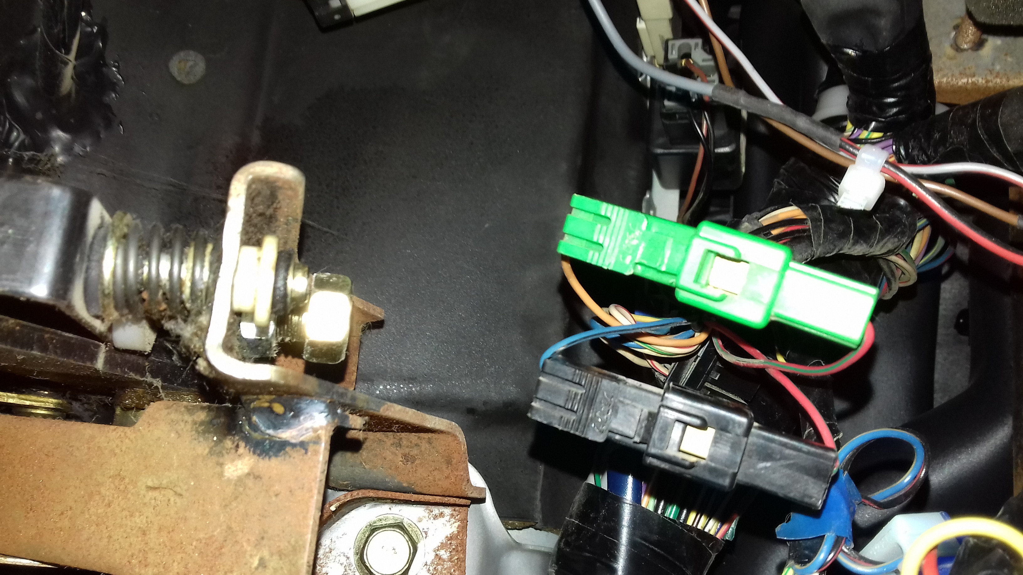

Здравейте колеги! От скоро притежавам Субару и още го изучавам. И не съм наясно с много неща. Та, на въпроса; Някой знае ли какви са тези две букси и за какво служат? Ще обясня какво се случи. Рових се отдолу и ги видях разкачени. Помислих, че са забравени така, защото колата е разглобявана вследствие на удар, и после сглобявана (или поне на мен така ми се струва), но следи от удар отпред има, и се вижда, че е китосвана и пребоядисвана. Та, включих въпросните две букси. Колата вървеше нормално, но след ден, два, започна да премигва чека, съвсем за кратко. После присвяткането му се зачести, като някой път, само мигваше, а после светваше за по-дълго (примерно, 3 сек.) Като интервала през който примигваше беше различен. Веднъж забелязах, че когато изключих от скорост и пуснах колата по инерция, чека не светна изобщо. Но после щом включих на някоя предавка и...пак същото. Мина се ден, два, а карам през това време и чека започна да мига точно като мигач! Ужас! Ходих на диагностика, нищо, няма грешка! Ходих при друг майстор, след едночасово мислене и ровене в компютъра си, ми каза, че ламбда сондата е заминала! Бре!! Чета по форума за сондата, а и от преди знаех нещо за нея. Меря я с мултицет, здарва изглежда! Макар показанията му да не са много меродавни, но се вижда, че стойностите се сменят много бързо! Отивам при трети майстор, закача диагностиката, казва няма грешка! А, чека мига! Проверява сондата, извади на диаграма в реално време как работи, и тя-перфектна! Ами сега, какво да правя?! Шах и мат! Почнах да се ровя по колата и да проверявам всеки датчик, който мога да си проверя сам. Всичко е Ок.! Та след много лутане се сетих, че включих тези букси, и реших да ги разкача пък дано се оправи. И, О, чудо! Чека млъкна! Покарах около 10км. в града и малко извън него, и нищо не светна!Дано и занапред да не светне! Та, някой може ли да каже какви са тези букси и защо са изключени? Пропуснах да напиша, колата е Форестер 2,0 125к. 98г.

Абе, сложих снимка, ама тя къде изчезна?!

ето снимката отново

Тези букси са за самодиагностика.Трябва да са разкачени.

Аха, Благодаря за отговора, колега! А...какво значи, самодиагностика? Извинявам се, че задавам глупави въпроси, но наистина не съм наясно с нещата!
