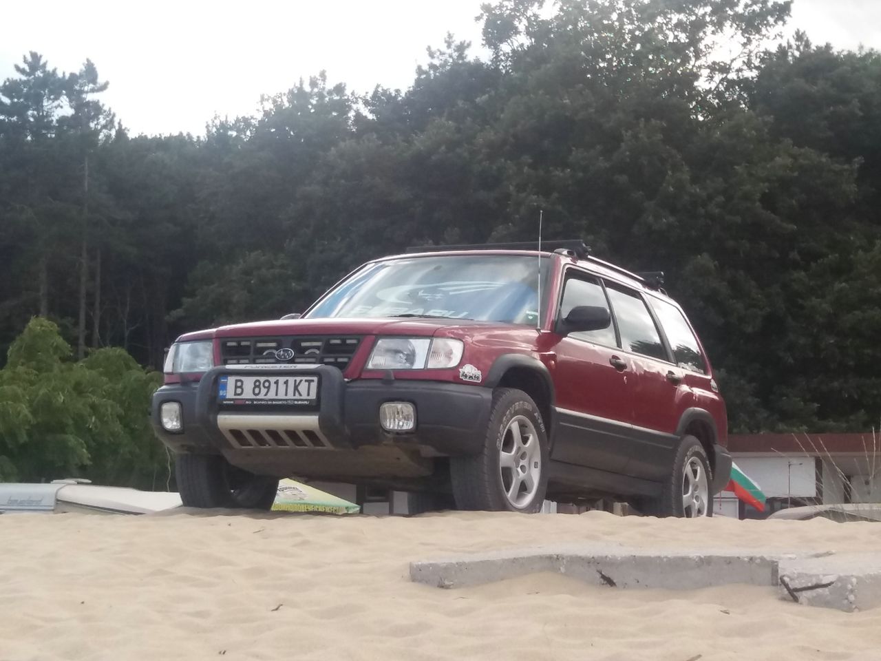

Ето една снимка как изглежда колата с джанти ЕТ-20 7,5J гуми 215 70 16
Гумите обаче са големи-опират...

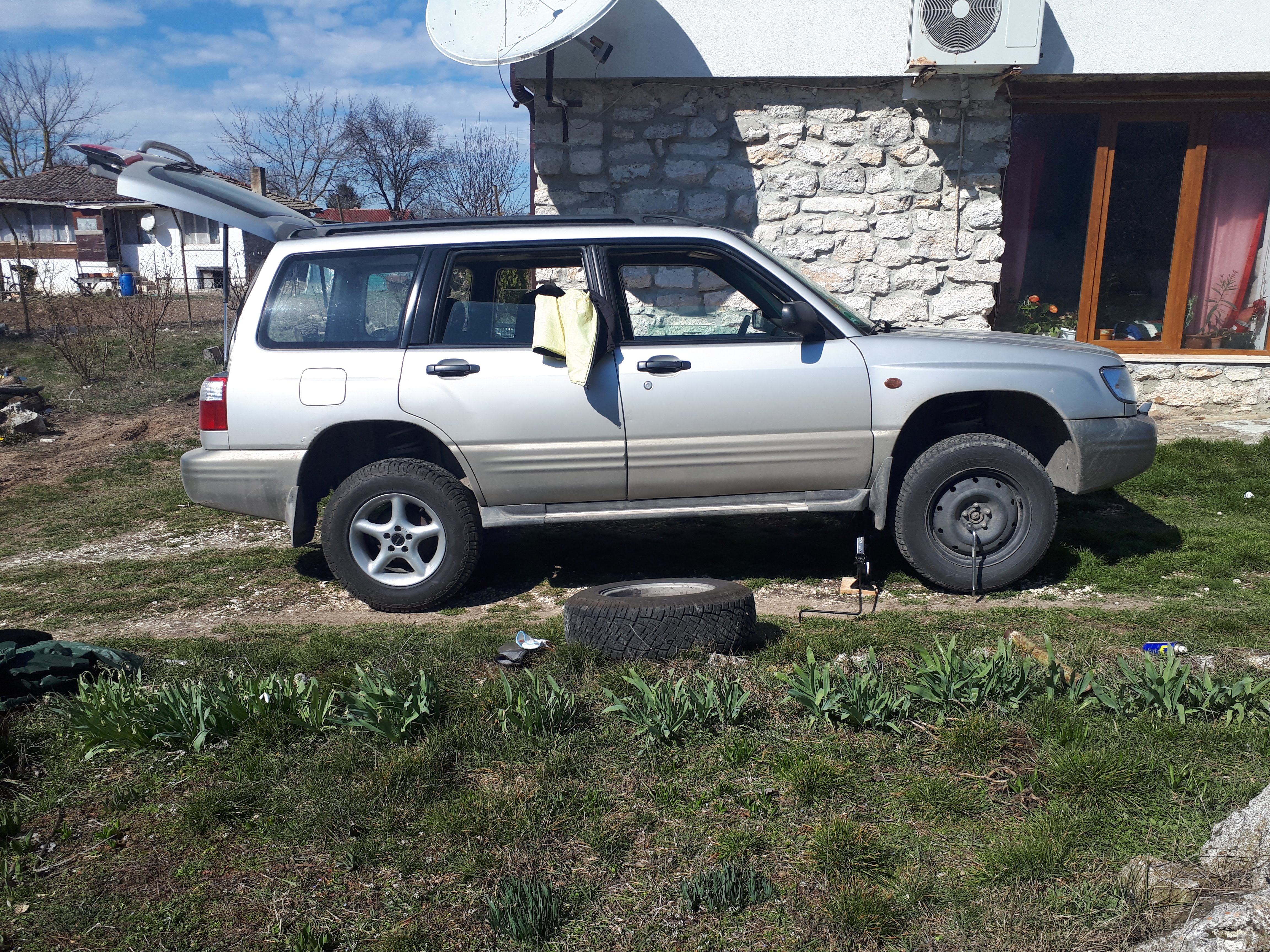

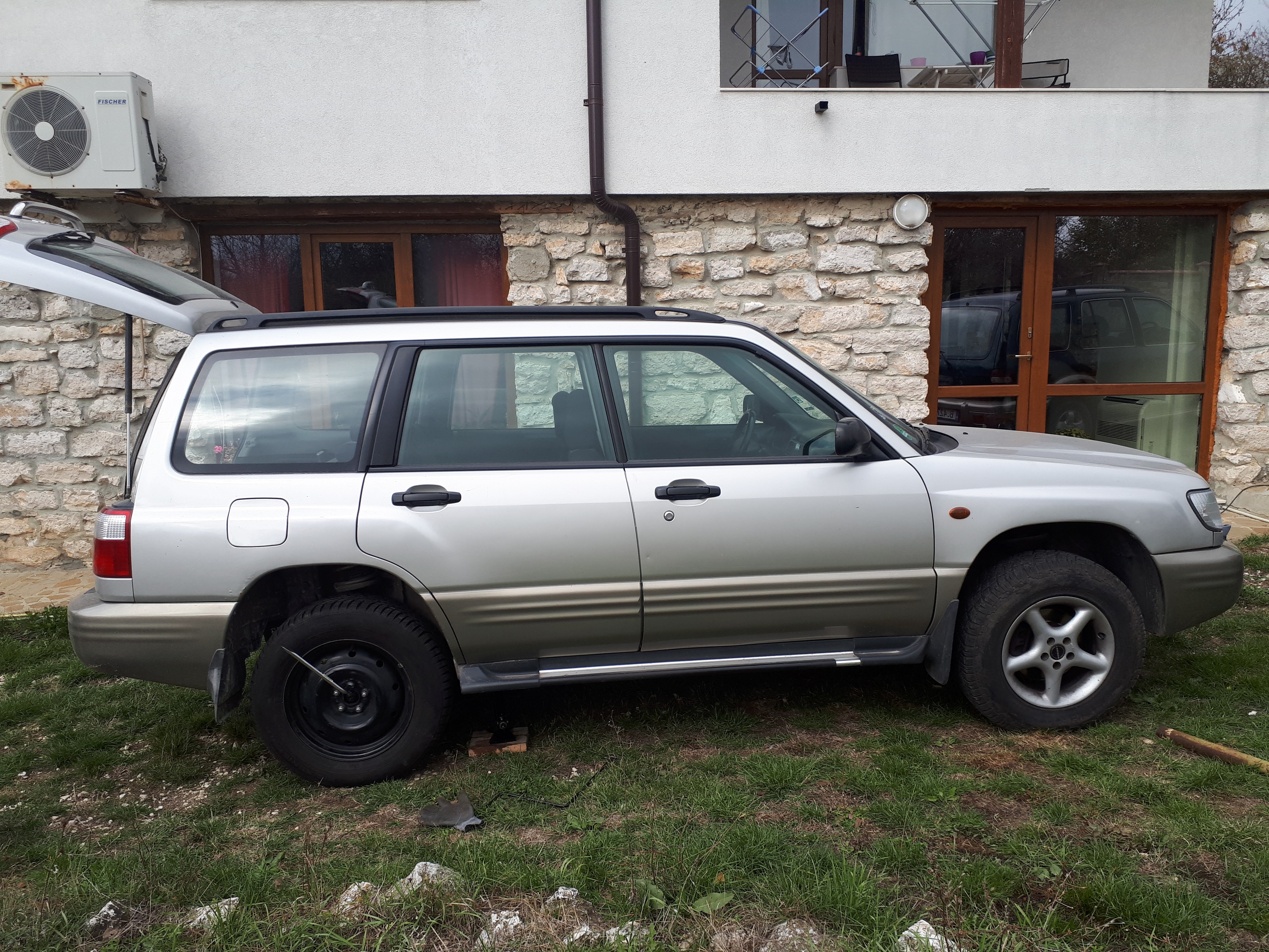

Както написах в началото, летите са 35 (205/75/15), металните са 48 (215/65/16)
Не усещам сериозна разлика.
Въпросът ми беше дали ще опират някъде тези ЕТ19.. 16", 205
