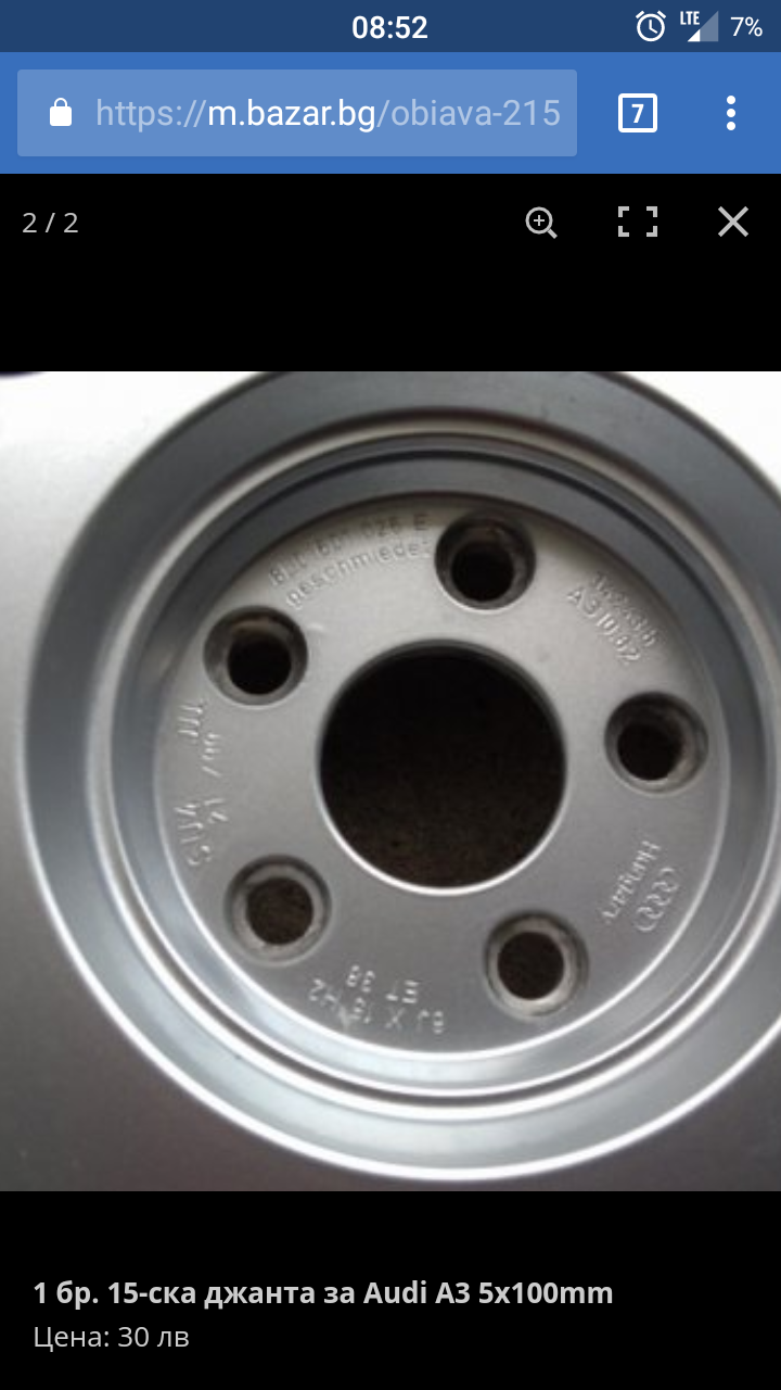

да за алтернатива говоря и аз
Screenshot_20180507-085210.png [ 432.04 KiB | Прегледано 494 пъти ]

15-ката "телефонна шайба" от Ауди май даже покрива четирибутален апарат. Много тънка и корава кована джанта. Взимай, но не забравяй втулки за главините да купиш.

За тези джанти(от аудито)незнам,но съм пробвал от ГоУф с ЕТ43 и НЕ стават отпред.Дисковете са 294мм и упират.Това е за ХТ.Атмосферният излиза с 15 и стават.Дано съм бил полезен.Успех
Сря Май 09, 2018 6:25 pm
Постове: 4396
Тези не Опират. 15-ката от шота горе е с ЕТ38, ако беше благоволил да погледнеш. Освен това е кован алуминий(както споменах) и е доста тънкостенна, в сравнение с отливана джанта. Колега с Бек от форума си беше снимал колата с четирибутални апарати и такива джанти. Просто не помня темата в която беше снимката.

Въпросните джанти не стават на турбо Форестер факт изпробвано днес ](*,) :facepalm:
