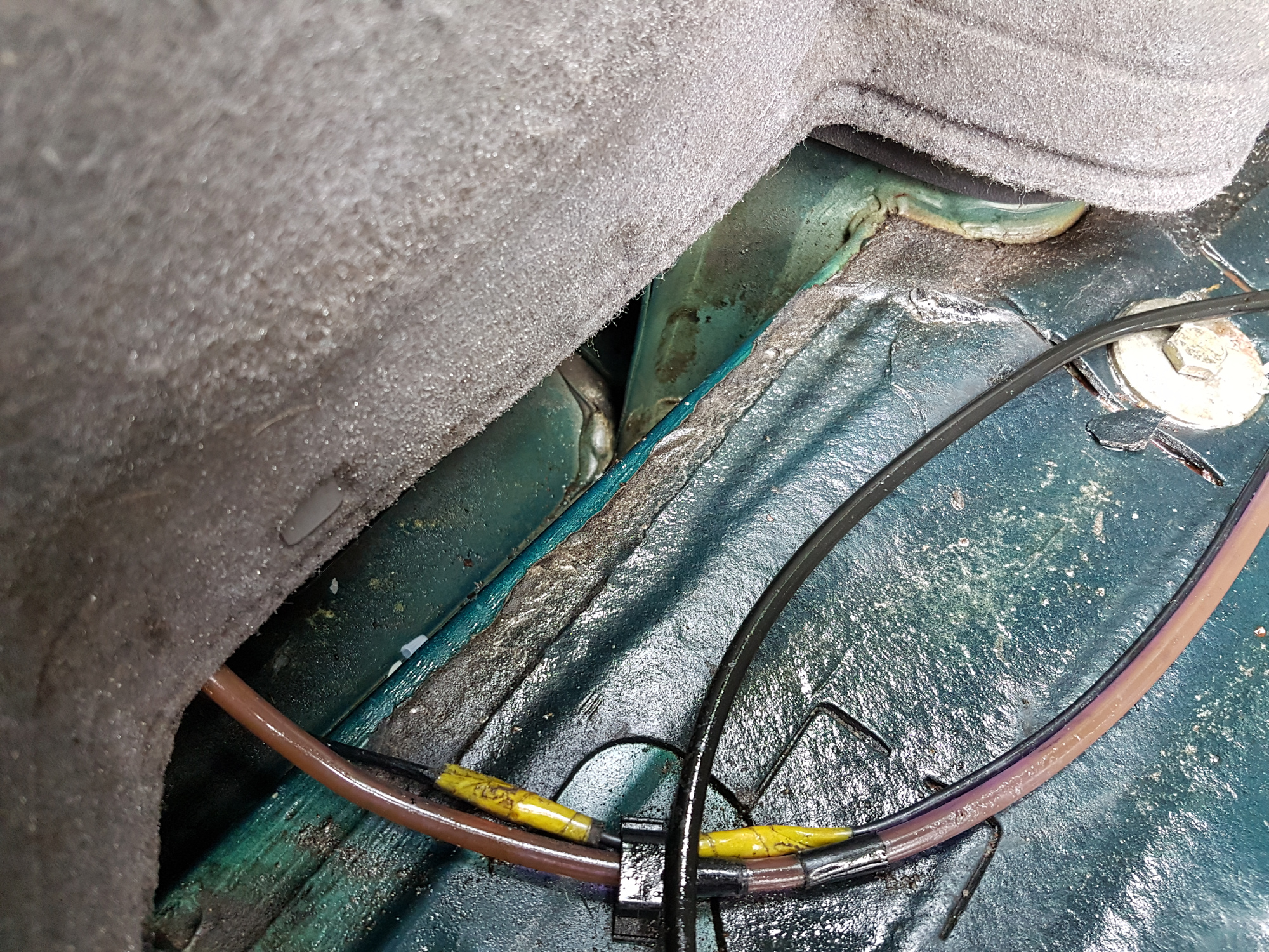

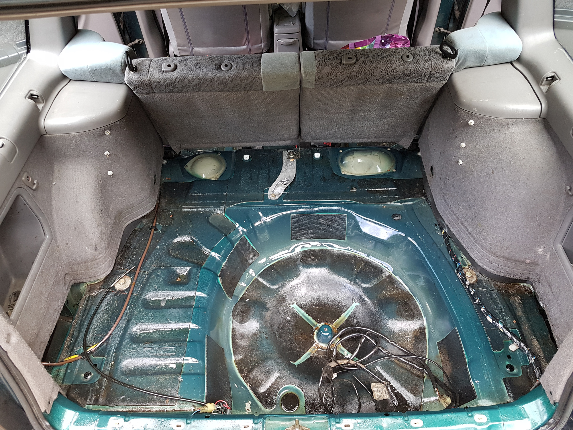

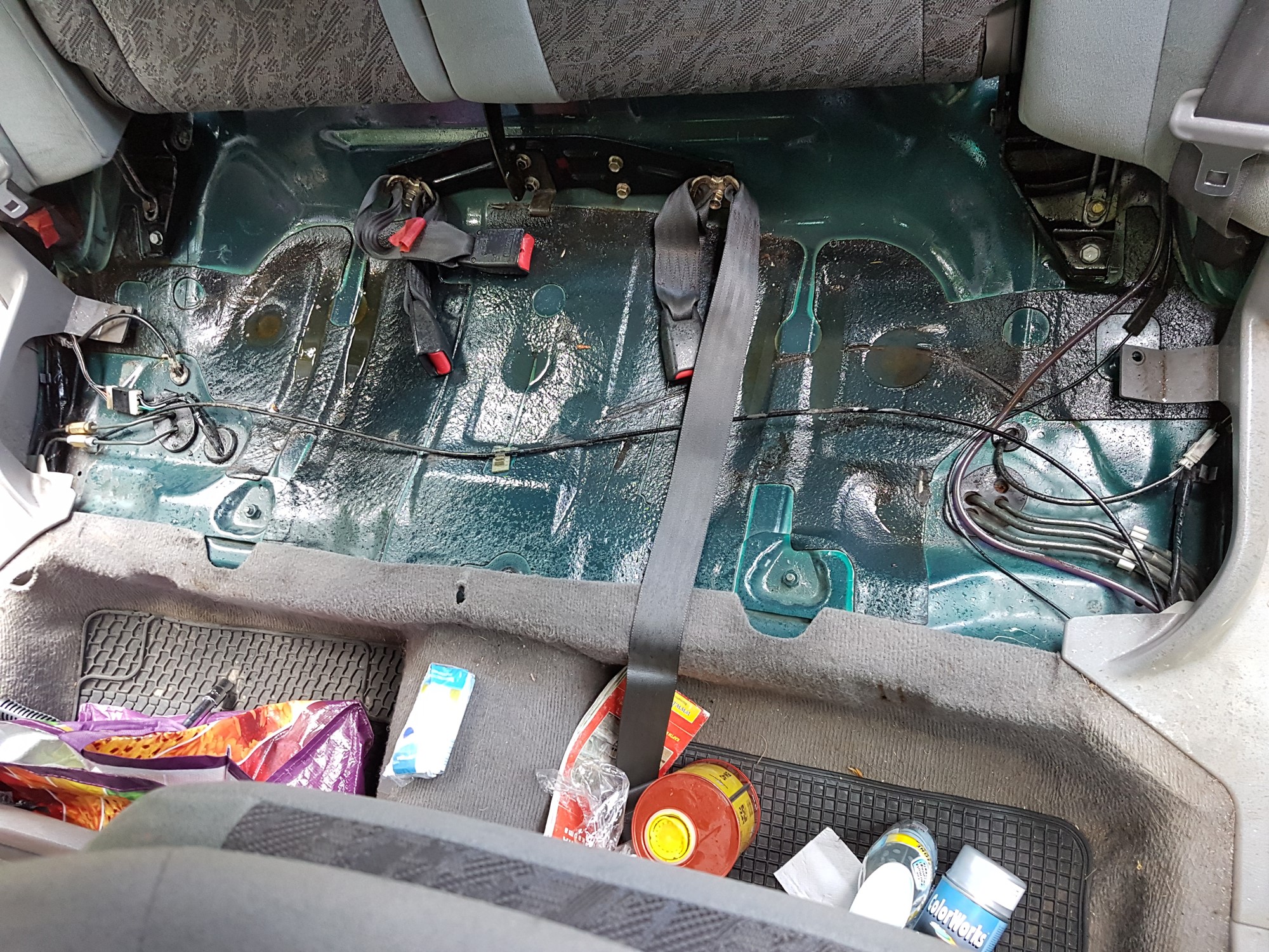

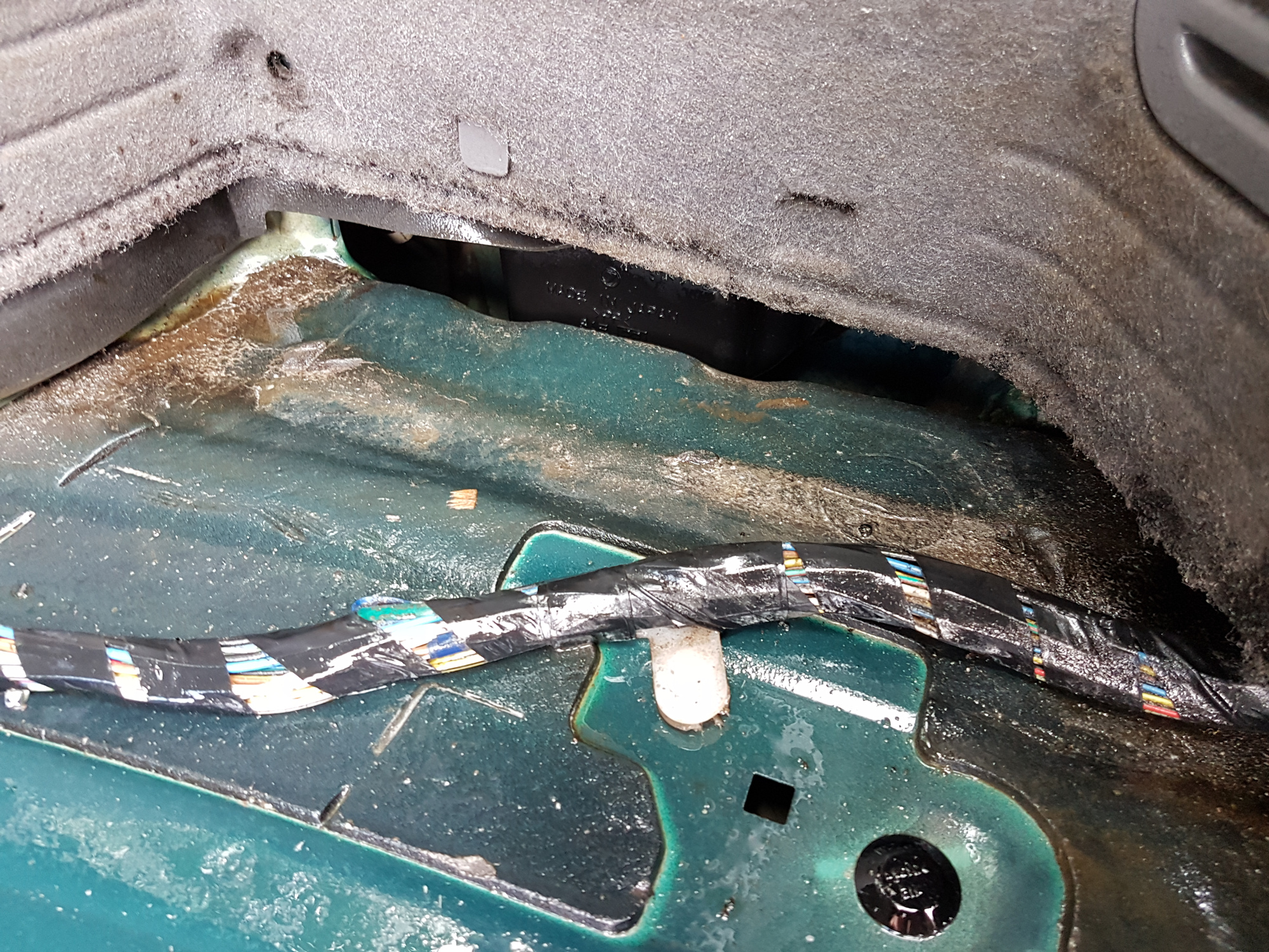

Малко снимки:
Купето под задната седалка напръскано с фосфорна киселина:

Купето в багажника напръскано с фосфорна киселина:
20180624_130415-small.jpg [ 1.59 MiB | Прегледано 371 пъти ]
"Джоба" в калника зад задна лява гума:
20180624_130432-small.jpg [ 1.73 MiB | Прегледано 371 пъти ]
"Джоба" в калника зад задна дясна гума:
20180624_130443-small.jpg [ 1.5 MiB | Прегледано 371 пъти ]
