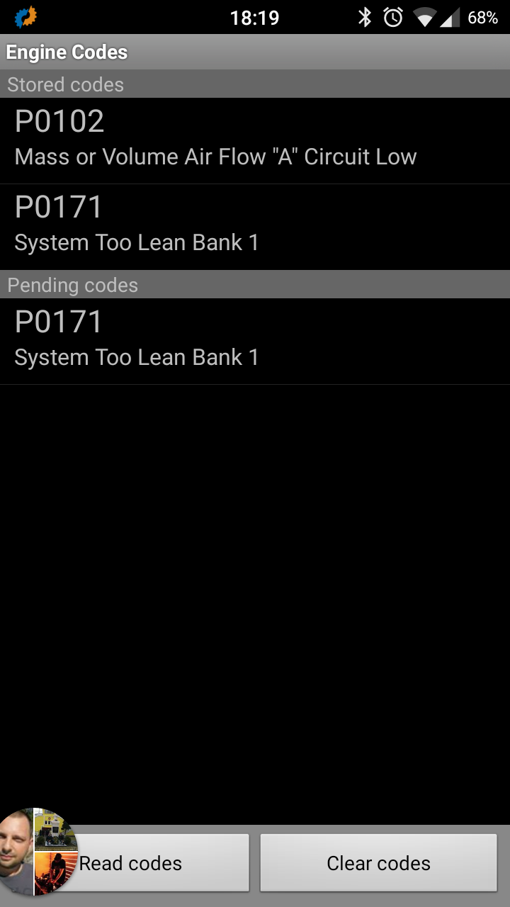

 грешка P0171 идея какво е
Регистриран на: Пет Ное 25, 2016 11:00 am
Постове: 26
Автомобил: forester XT 2.0
Излезе грешка P0171 ,дебитомера стария е изчистен но пак излизаше ,след което е купен нов с него пак излиза след 20 тина км грешката някви идеи ,като излезе има леко прекъсване иначе когато се изчисти го няма

Ламбда сонда? Може и да смуче въздух някъде по колектора/инжектори, сдала гарнитура, скъсан въздухопровод...

и аз си мисля за ламбда сонда 1 та ,въздуховодите са сменени и оправени ,каква да търся мотора е 2.0 хт 177 hp

Писах ти за сондата, иначе въздух може да смуче и от уплътненията на инжекторите...

Причините за бедните смеси може са много, най-добре да се закачи колата и да се провери какво се случва, за да не се гадае. В Пловдив има добър сервиз.

Колега, какво се оказа всъщност, аз имах подобен проблем преди време с бедна смес?
