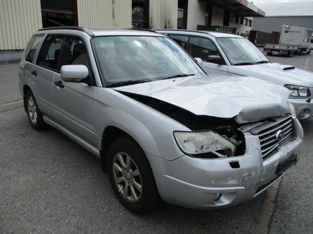

media-share-0-02-04-abdceffbe33c071b26f9d1a7e841ddc6a22d71eb4d58ff186373fe1cc157edb4-5e96b5f9-8390-481f-8640-cdeebbbfe242.jpg
media-share-0-02-04-abdceffbe33c071b26f9d1a7e841ddc6a22d71eb4d58ff186373fe1cc157edb4-5e96b5f9-8390-481f-8640-cdeebbbfe242.jpg [ 116.89 KiB | Прегледано 587 пъти ]
peshaka11 написа:
Честито и от мен , от България ли го взе или си го внесе ?
От швейцария леко ударено.
Съб Юли 07, 2018 8:10 am
Постове: 374
Телефон: 00000000
Рейтинг: 359
Станал е идеален , питам защото и аз търси я от Швейцария ,но не изпадат засега читави под 5000-6000 франка :)
Дано си намерил на добра цена фаровете ,че по спомен бяха сериозна цифра те .
Съб Юли 07, 2018 9:12 am
Регистриран на: Нед Ное 23, 2014 8:13 pm
Постове: 118
Автомобил: Forester SG 2005
Рейтинг: 91
peshaka11 написа:
Не питай. Стъпи ми на 9000лв с ремонта ма по снимка така се купува, незнаеш кво ще дойде. Поне не е фермерски а скиорски пак е одрано таблото ама поне не смърди на курник.
