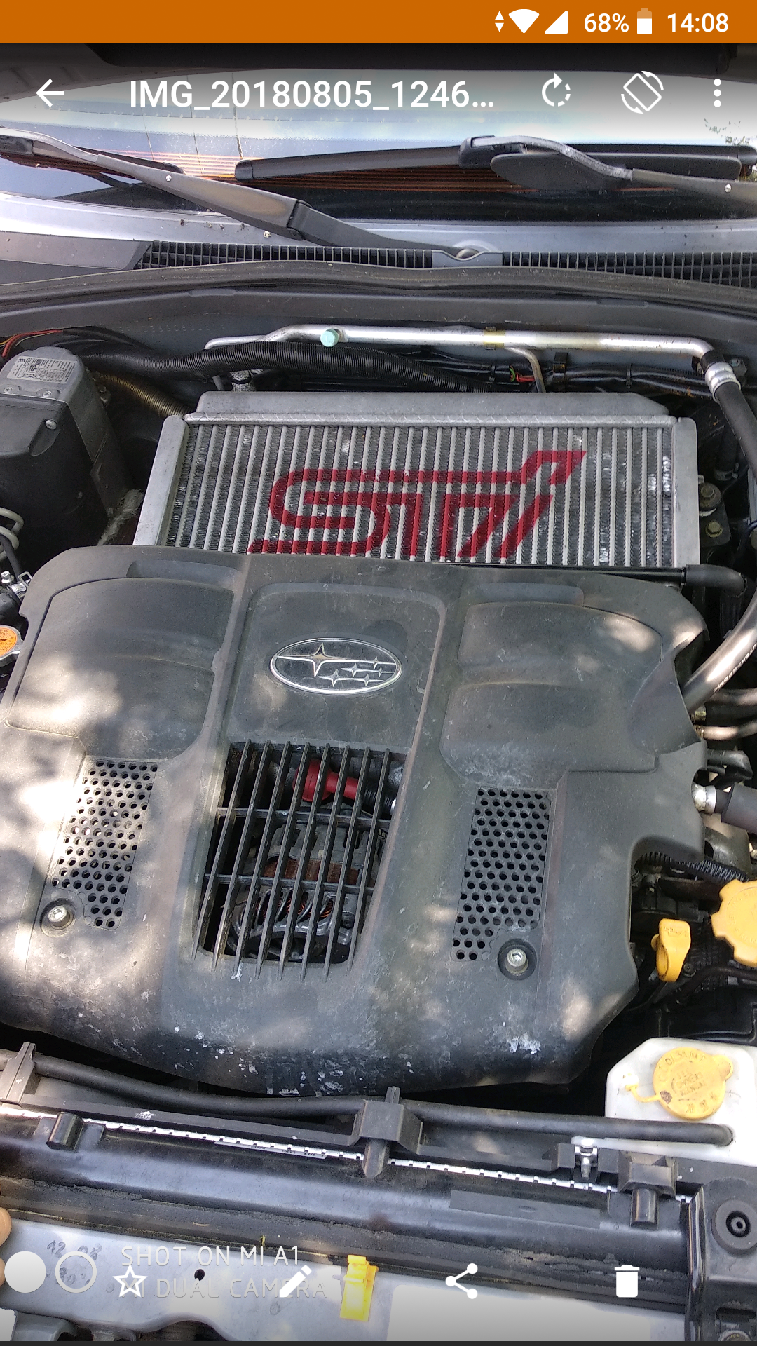

Здравейте, преди няколко дни се сдобих с автомобила , фейсов SG9 , но имаме съмнения че е "насъскан" ,въздушният филтър е спортен панелен , гумите са нови toyo proxes ,съединителя е доста твърд , нямам възможност за тест драйв защото не е обслужена още ,но на въпроса прилагам снимка на кулера , оригинален боядисан сти ли е или е слаган кулер от сти?
Screenshot_20180805-140827.png [ 3.42 MiB | Прегледано 256 пъти ]

Прилича на СТИ-ски, изглежда по-висок от моя, а той е оригинален...

Не е оригинален интеркулер на XT,най-вероятно е от WRX надписан "STI" с шаблон и спрей,
това е много популярен трик за измами.В сравнение със стоковия,този си е ъпгрейд.

Благодаря , щом я обслужа ще я замеря с друго xt за да видя дали има и други подобрения по мотора.
