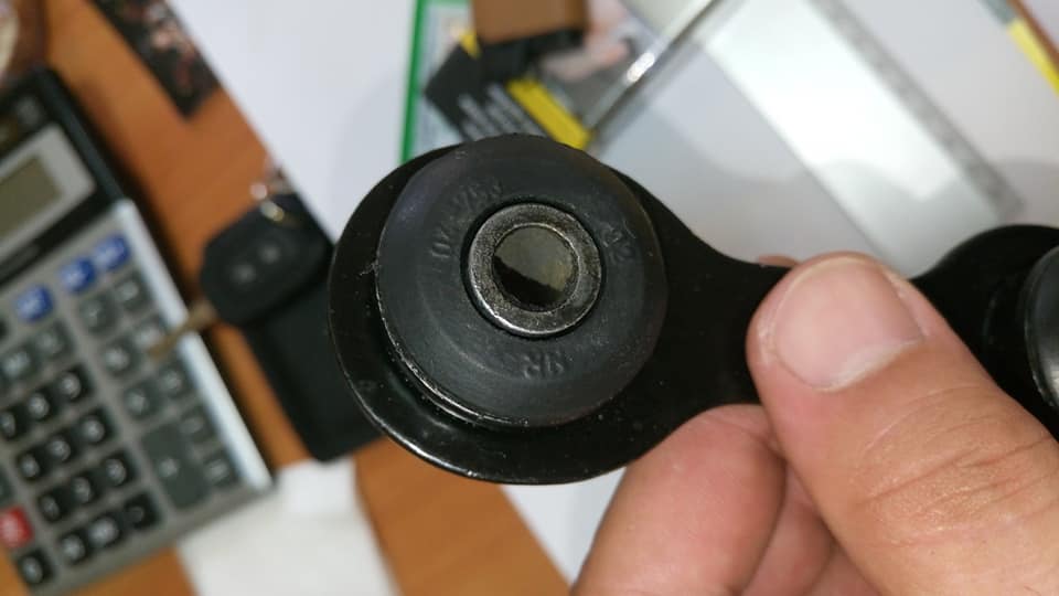

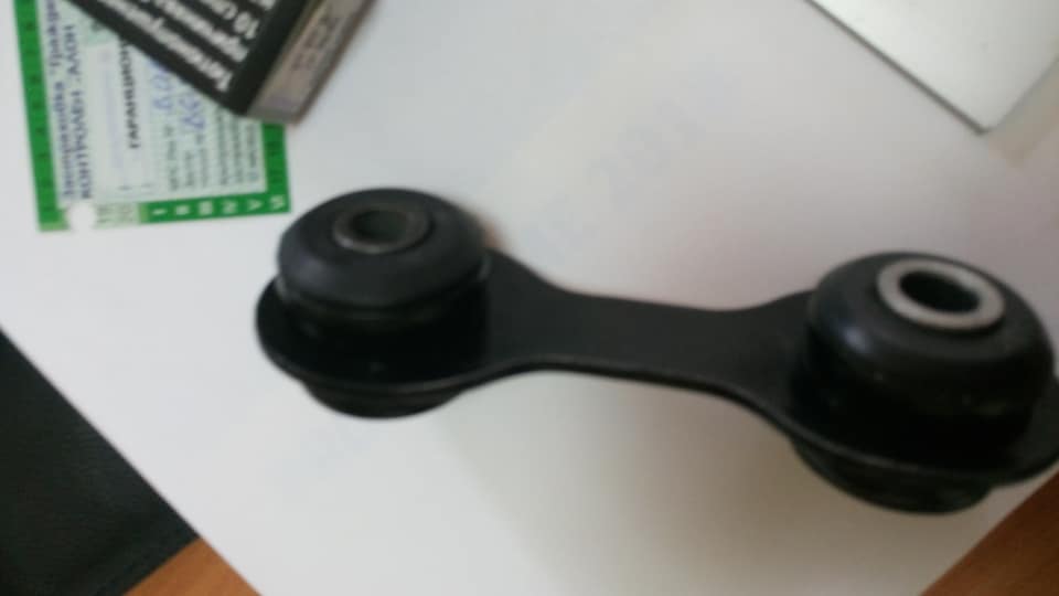

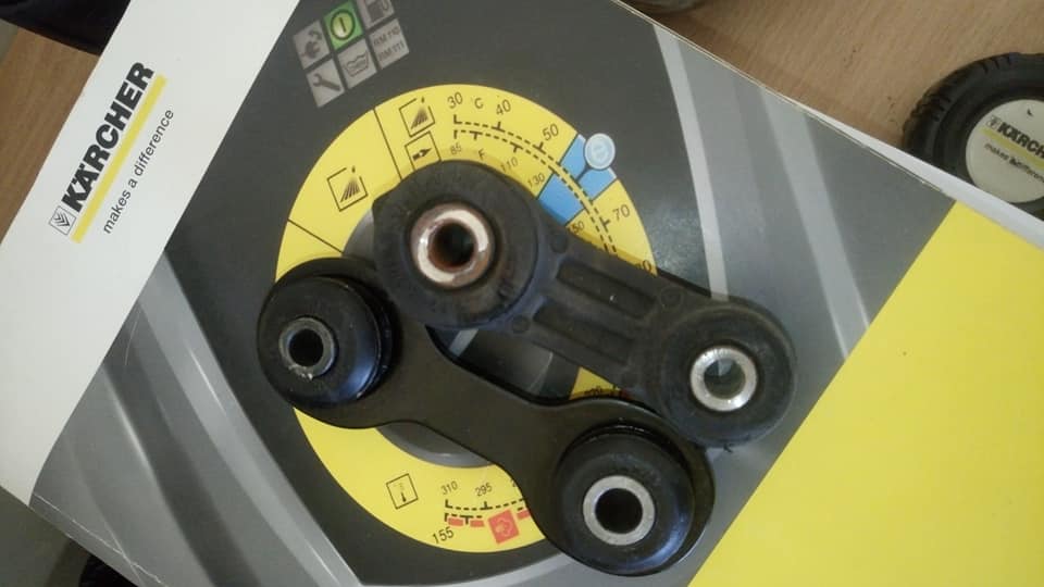

Здравейте колеги, вече е време да пусна един пост за бюджетна подмяна на предни биелети за Фори първа генерация.
Вече им навъртях 1800км. за сега не усещам проблеми, хлопане или друго.
Материала е метал(стомана), по дълги са от оригиналните с 15мм., което пасва идеално на лифт 3-4см. отпред.
Както ще видите по снимките, единия тампон е без втулка, за което трябва да си поиграете със старата биелета и да избиете единия тампон, да изчистите втулката и да я монтирате на новата биелета. Време за изпъление - 10мин.
Нужни инструменти - менгеме, няколко различно големи камъка, остър нож, телена четка и грес.
В тампона на новата биелета има фиксиращ канал, но втулката уплътнява без проблем. При желание при монтирането може да и капнете малко силикон вместо грес, за по-голяма здравина. Аз ги направих само с грес и няма грижи.
От някъкъв стар Опел са въпросните биелети, колегата Мартин Банчев ми ги намери. #sanmartin#
цената е 14-15лв. по спомен.
Размера на втулките в двете биелети е еднакъв!!
Прилагам снимки.
Дано съм бил полезен.

Стели не се ли усукват тампоните след лифта ? Аз сложих регулируеми биалетки , но на хидравлична преса ги натиснах малко за да могат тампоните да застанат в работно положение . А дължината е без значение . Вече 25 х . км. няма хлоп-троп . Ще ги постна тук да се види как са застанали след пресата .
Вто Сеп 18, 2018 11:32 am
Автомобил: FORESTER TURBO
Рейтинг: 613
няма усукване при мен. Като освободих двете едновременно и си я фиксирах на новата височина.
