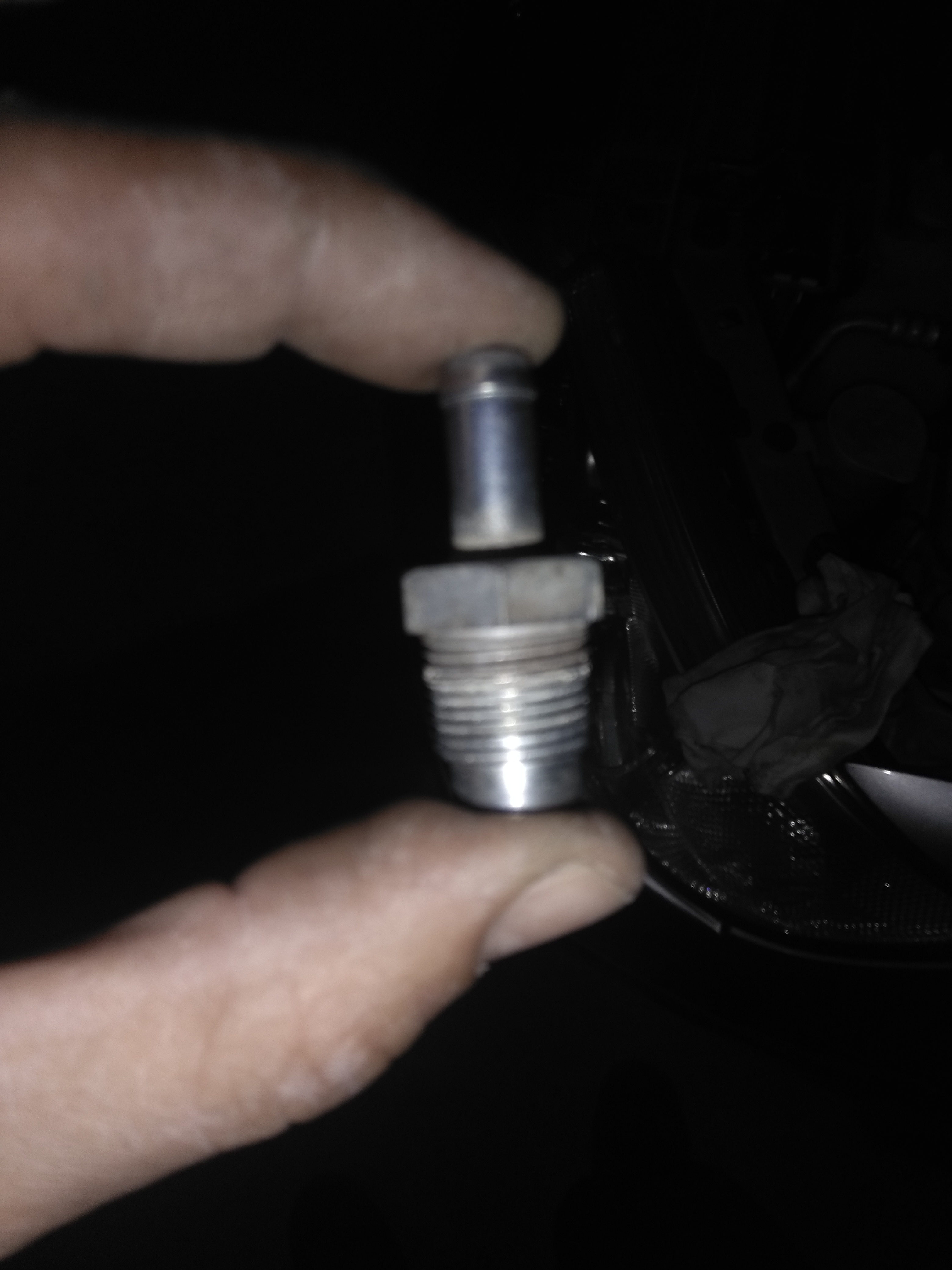

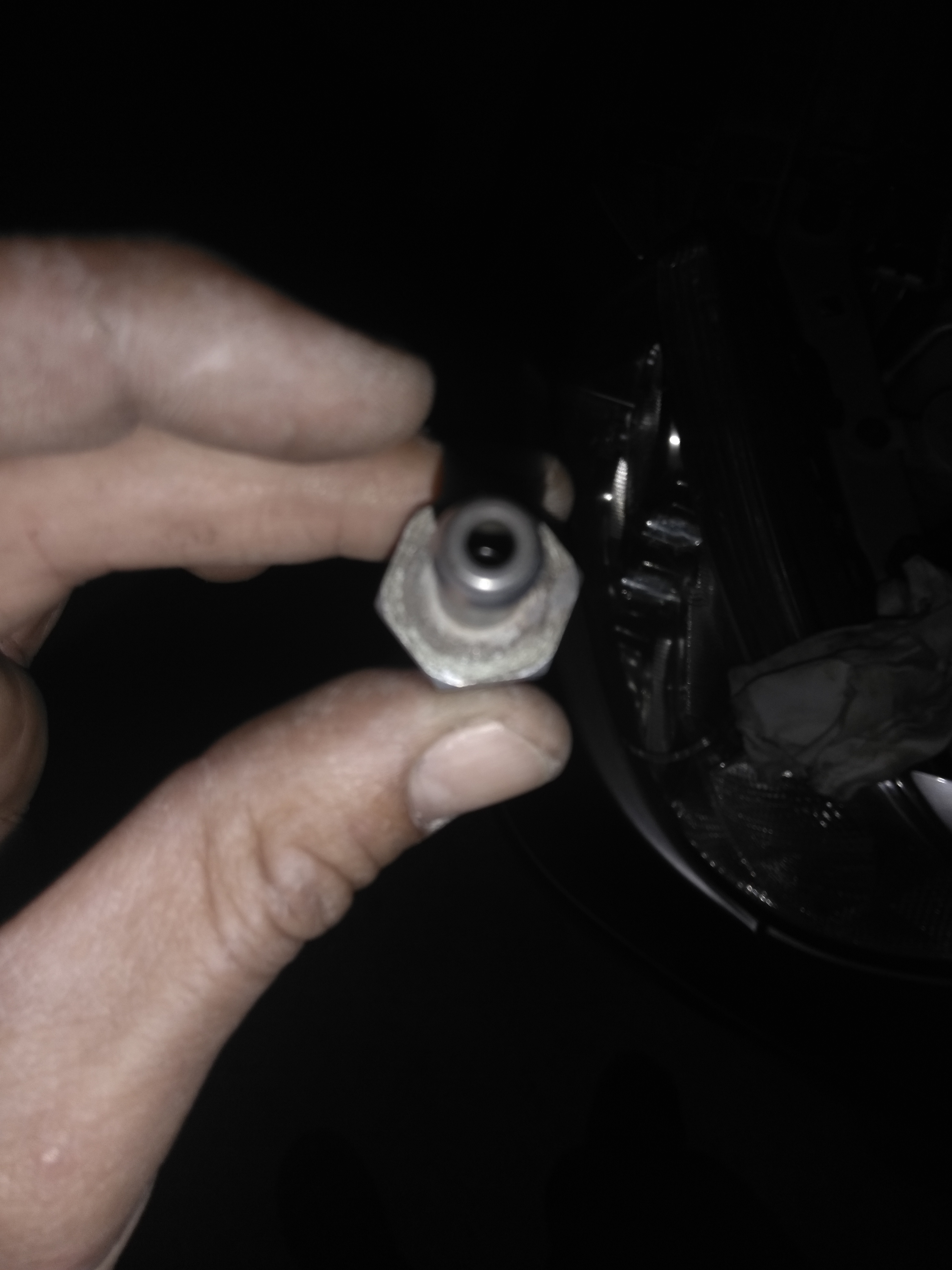

Колеги този чарк като го свалих да го почистя ми направи впечатление че като го раздрусам дрънка така ли трябва да е? Дали заради него като че ли ми мазней много онази кутия преди дросела(не я знам как се казва) и бихте ли ми казали от къде мога да си закупя нов че в моя град като вляза в магазините с него не знаят какво е. И ако е скапан моше ли да навреди нещо.Предварително благодаря на отзовалите се.

Трябва да "дрънка" да. Иначе струва 16лв в оригинал. Аз за толкова пари не си играя да го чистя хич...

Ако не дрънка е лошо , да . Моя го смених преди 2 месеца , поръчах го от mimo13 , а ето малко инфо:
http://www.agcoauto.com/content/news/p2_articleid/197
