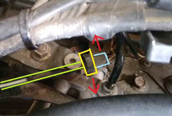

Колега може ли да ми обясниш кое точно се развива, че съвсем съм объркан а и достъпът до това жило е силно ограничен!
Оградил съм самото жило със зелени линии - имаше много мръсотия върху жилото, почистих го и се видя, че е бяло. Върхът на жилото е с метална глава оръбена, пробвах да я завъртя - жилото се върти заедно с нея.
Пробвах да раздвижа пружинката (оградена с лилаво) - всичко си върви нормално, няма задържане.
Евентуално черното маркуче най-вдясно на снимката също има гайка - от там ли трябва да развивам (оградена с червено) или другата (оградена с розово цвят)? Тази която съм оградил със светлозелен цвят буквално няма мърдане.
Или самата метална глава е съставена от гайка и болт (в зелен кръг) и за там става въпрос да се развива с 2 ключа...
Досега такъв проблем не съм имал с хилхолдера. Колата ми беше на ремонт в Пловдив в бял сервиз и ми се струва, че нещо са пренатегнали. Майстора ми потвърди, че предно ляво от страната на шофьора и някое от задните колела ако задържат едновременно е холдера, обясни долу горе какво да развия, ама аз да питам тук за всеки случай, че да не направя по голяма беля...
Благодаря предварително!
:beer:

Прегледай другата страна на жилото, трябва да е закрепено на вилката на съединителя. Има гайка и контрагайка, с които се регулира дължината. Трябва да се свалят някои неща за достъп, но после вече е лесно.
След смяна на съединител често се получава този ефект. Хилхолдера се регулира доста пипкаво и понякога остава извън фокуса на ремонта :) .
За да спира колата по време на движение трябва да е много далеч от настройката. Той трябва да изключи в положение малко преди зацепване на амбриажа. Да не говорим, че на равно изобщо не би трябвало да работи (само при наклон >3º). Малко е мистерия.
Отивай в сервиза - рекламациите не са със записване ;)

На мен няколко пъти хил холдера ми блокира и го изключих директно, като отвъртях гайката оградена в зелено и оставих жилото да си виси свободно ;)

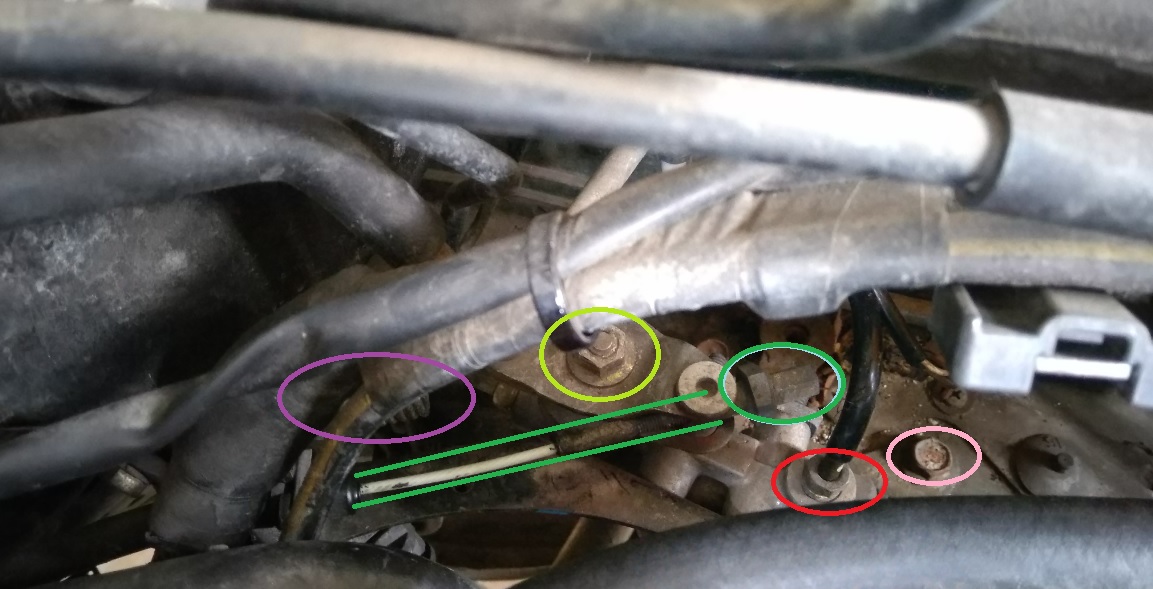

Добро утро колеги, колата си върви, но се усеща, че има проблем. Предполагам в момента е назначителен, щом съм минал това разстояние без последствия. Значи една от друга трябва да се разделят самите части на главата и тя е съставена от 2 гайки?! А в каква посока се развиват?
Крайната гайка е предполагам номер 7, защото голямата е номер 14, оборудвах се вече с подходящи гаечни ключове от ванадиева сплав.
Прикачвам снимка, за да е полезно и на други които четат форума, не всички сме родени механици, колкото и голяма страст да има човек към колите няма как да знае всичко. Ако съм разбрал правилно - външната гайка (погледнато под ъгъл на снимката) се държи контра или да се вдига нагоре, а голямата вътрешна гайка трябва да се развива в посока надолу... или обратно. :-?
Много благодаря за оказаната помощ с ръководството.

Обратнота..:задържаш голямата гайка с ключа и натискаш надолу/обратно на часовниковата стрелка/малката гайка.
Като отвиеш малката в същата посока се отвива и голямата..
Малката трябва да е номер 10 щом голямата е 14. Ако голямата е 17 то малката ще е 12.
