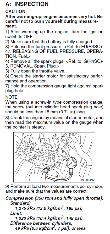

Пет Сеп 14, 2018 1:43 pm
Постове: 5914
Е го е
compression.png [ 107.04 KiB | Прегледано 600 пъти ]

Мерси колеги, сервизните ръководства съм ги чел, но те са за 2,5 US.
BAlexandrov написа:
Е го е
Тези данни не са ли също за 2,5?
