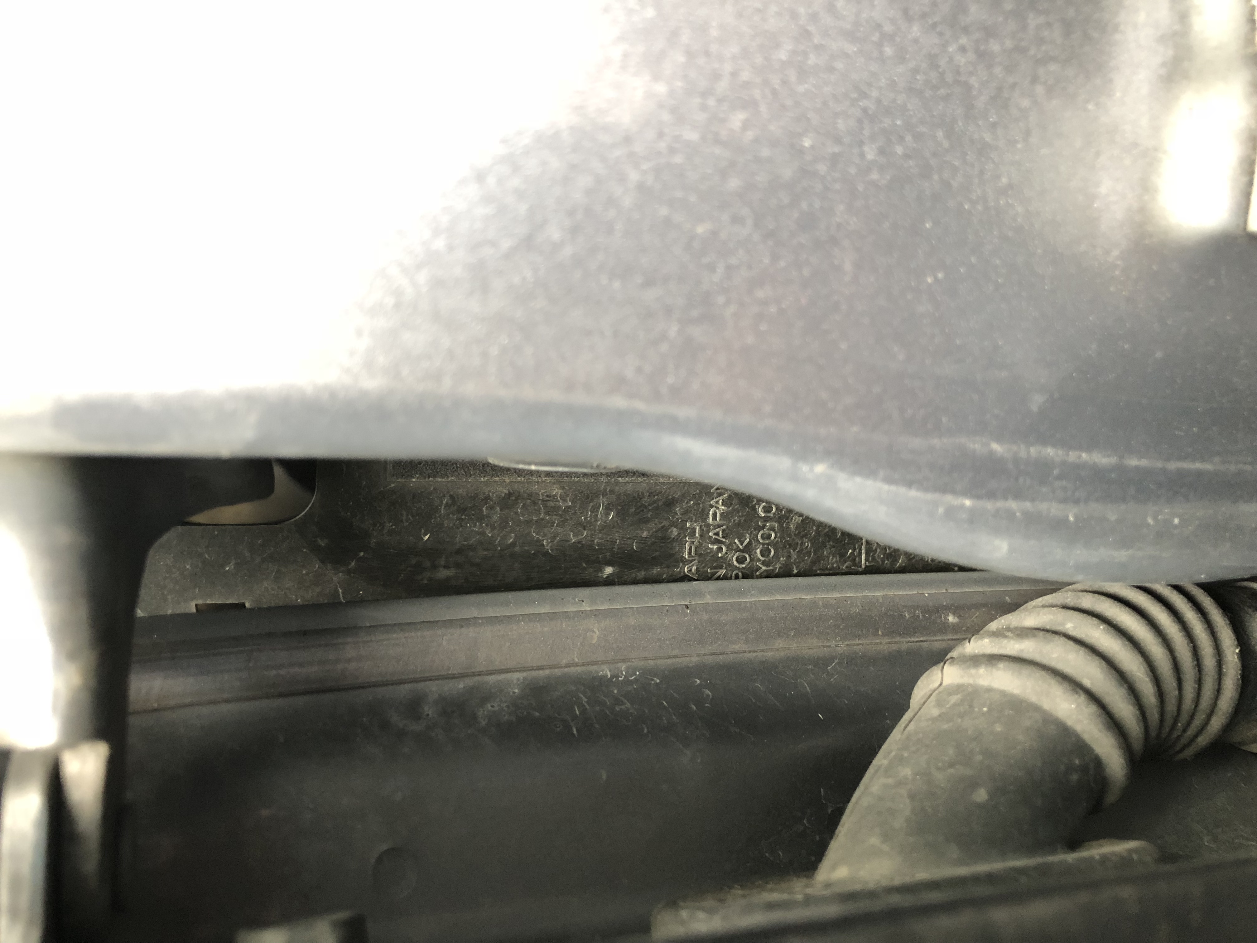

Към автора на темата:
предполагам, че устройството на подкалника е като при мен - той е единственото нещо, което определя обтекаемостта около гумата. При леко ПТП или забиране на бордьор се чупят ушите в предната част на бронята. Пластмасата си остава на място, защото се държи и отзад, но в движение въздуха я отваря и навлиза в обема между калника (който забележи, започва от бомбето на макферсона) и подкалника и единствения отвод е в отворите между колонката и калника.
На мен след ПТП ми бяха монтирали китайски подкалник и се появи шум. След монтаж на ОЕМ - шум няма.
Legacy GT, Subaru Impreza 2.0
Съб Окт 20, 2018 10:36 am
Постове: 1869
Местоположение: Varna
A8C0588D-7638-4D92-AA58-EF616198B353.jpeg [ 2.08 MiB | Прегледано 313 пъти ]
Предполагам това е детайла
