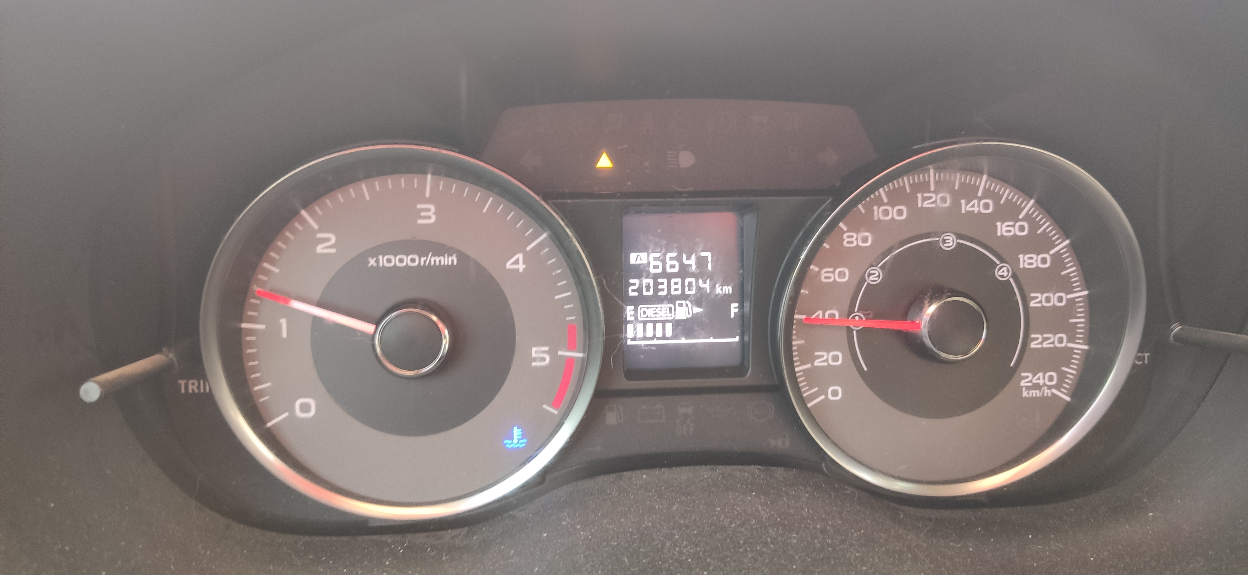

Здравейте, преди седмица светна оранжев триъгълник - търсих в Гугъл - нищо, четох книжката на колата - пише, че съм превишил скоростта, което нищо не ми говори. Вързах bluetooth OBD - няма грешки.
Някакви идеи какво може да значи това?

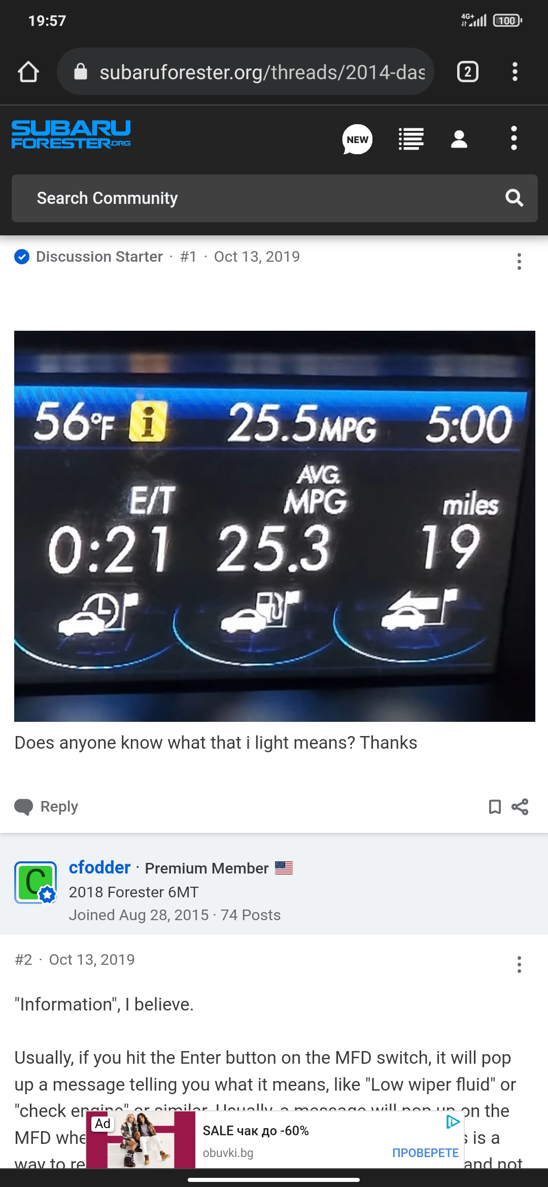

Не е това. И преди ми е свършвала течността за чистачки и е светвало на средния дисплей и при натискане на i/set (средния) бутон на волана е показвало съобщението, че е свършила. Също така там излиза иконка с i , както показаната в снимката, а при мен няма такава.

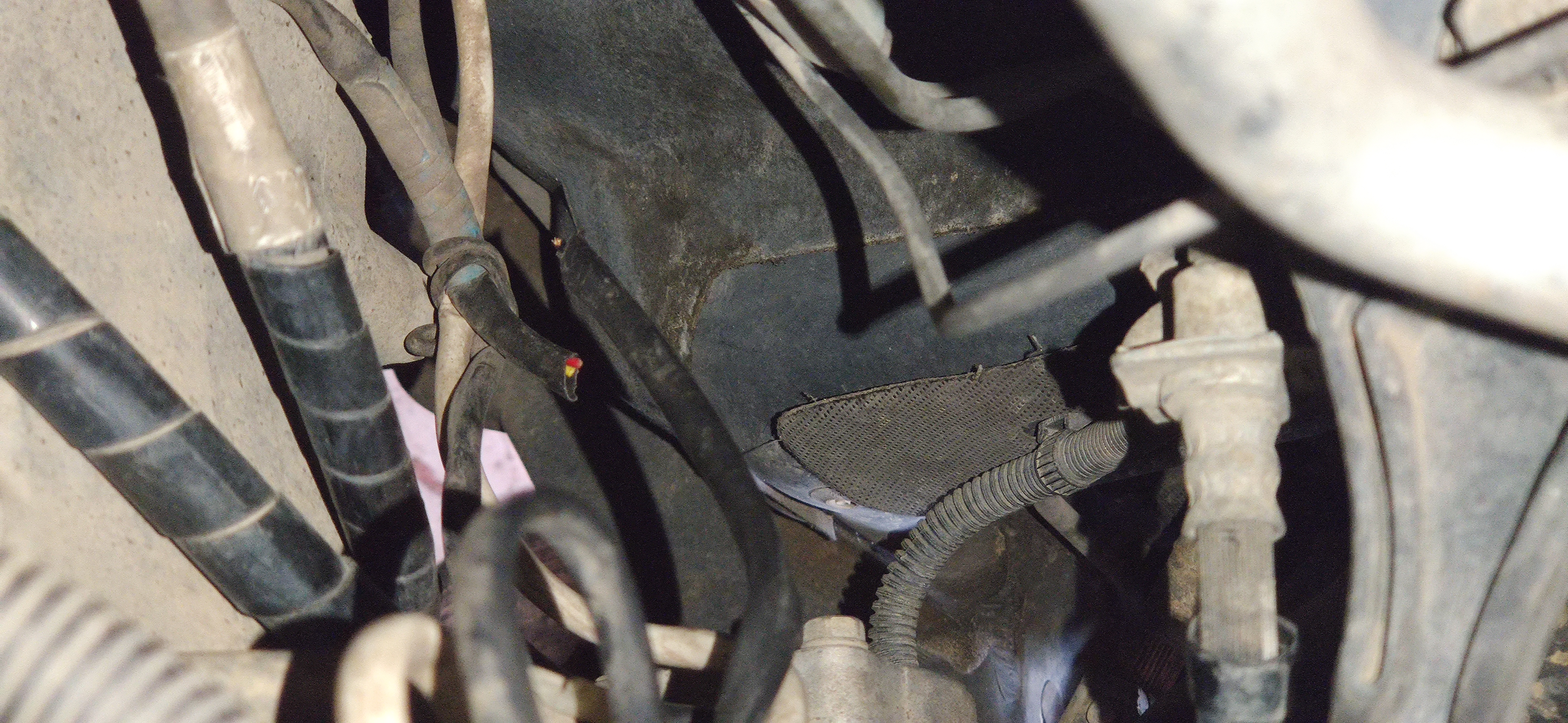

Интересно.... Чист срез. Как да ходиш после на сервиз.

Ужас. :shock: На някой му е пречело и е решил да действа стил Сталин - Има кабел има проблем, нема кабел нема пробме. Тва е абсурдно просто! ](*,) ](*,) :fire: :execution: :-x
Сега като си поръчаш кабел ходи с фактурата при тези момци. Най малкото кабела плюс труда ти дължат. Еб@си! Утре ще решат, че маркучите на спирачките им пречат и ще ги срежат. Те за какво са ти!
