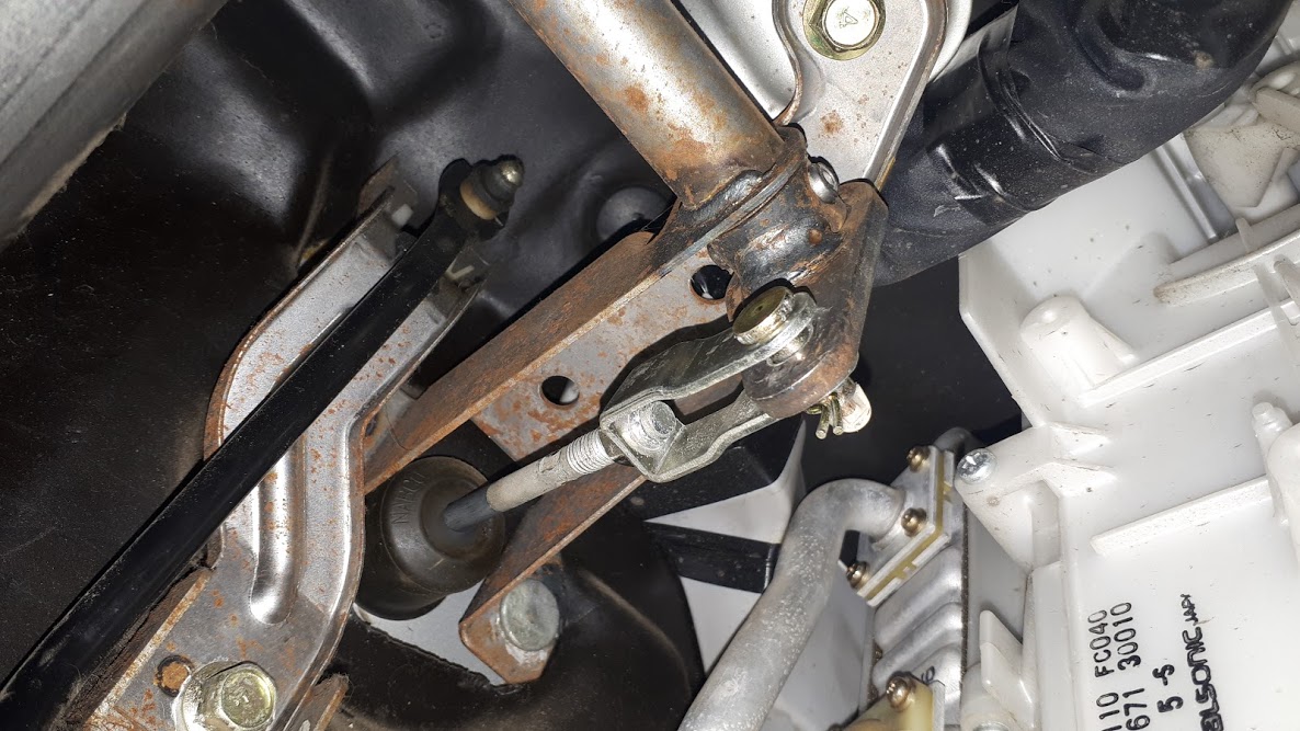

Вилката отвън изглежда ОК и се движи нормално, но предполагам проблема е в долната й част.
Направих регулиране от буталцето на главния цилиндър:
- Педала вече отделя почти по средата, но се чува скърцане/цвилене, когато съединителят не е натиснат.
Предполагам идва от лагера, защото спира като натисна педала съвсем леко.
Лагера е нов, но вероятно след регулирането вече се допира до притискателния диск.
Ако го регулирам обратно - лагера ще се отдалечи и няма да скърца, но педала пак ще отделя долу....
Ако го регулирам отново в същата посока, скърцането ще спре, но лагера ще е постоянно опрян в притискателя и според мен не е ОК.
Имам ли други опции?
Дали обезвъздушаване на системата би довело до покачване на точката на отделяне на съединителя? (по-голям ход при втория цилиндър)
Възможно ли е пък лагера да не пасва добре или вилката да издава скърцащия звук?

Привет, споерд мен обезвъздушаването трябва да е първото нещо, което да се направи. Ако има проблем там обикновенно усещането в педала е много специфично - за еластичен неравномерен ход. След това може да си сигурен, че регулирането на хода на педала наистина върши работа. За съжаление тук има две други променливи - херметизацията на хидравличната система на съединителя и състоянието на вилката. Ако имаш съмнения за първото мисля има ремонтни комплекти с нови уплътнения. За вилката обаче освен ако не намериш ендоскоп с който да погледнеш как изглеждат нещата през отвора в който тя влиза, опцията е да се свали скоростната кутия - поне аз мисля така.

Минах около 800км след смяната.
Точката на съединителя се покачи леко, и сега смятам да върна регулирането на педала в първоначалната му позиция.
Това би дало достатъчно място че лагера да не е постоянно допрян и да не поскърцва.
Притеснява ме само че дори и сега при натиснат педал докрай, скоростите влизат малко трудно (особено 2ра).
Ако мина 3000 оборота на първа, втора влиза по-лесно и то ако я бутна бързо, но при по-леко каране не влиза свободно.
Подобен проблем имах на импрезата но се реши след регулиране на съединителя.
Ще пиша как е като го върна педала в нормалното положение.
А относно вибрациите, то те се получават само при маневриране без газ или с много малко газ, ако е към 1300 - 1500 оборота няма вибрации, та си мисля че имам някои друг тампон износен.
