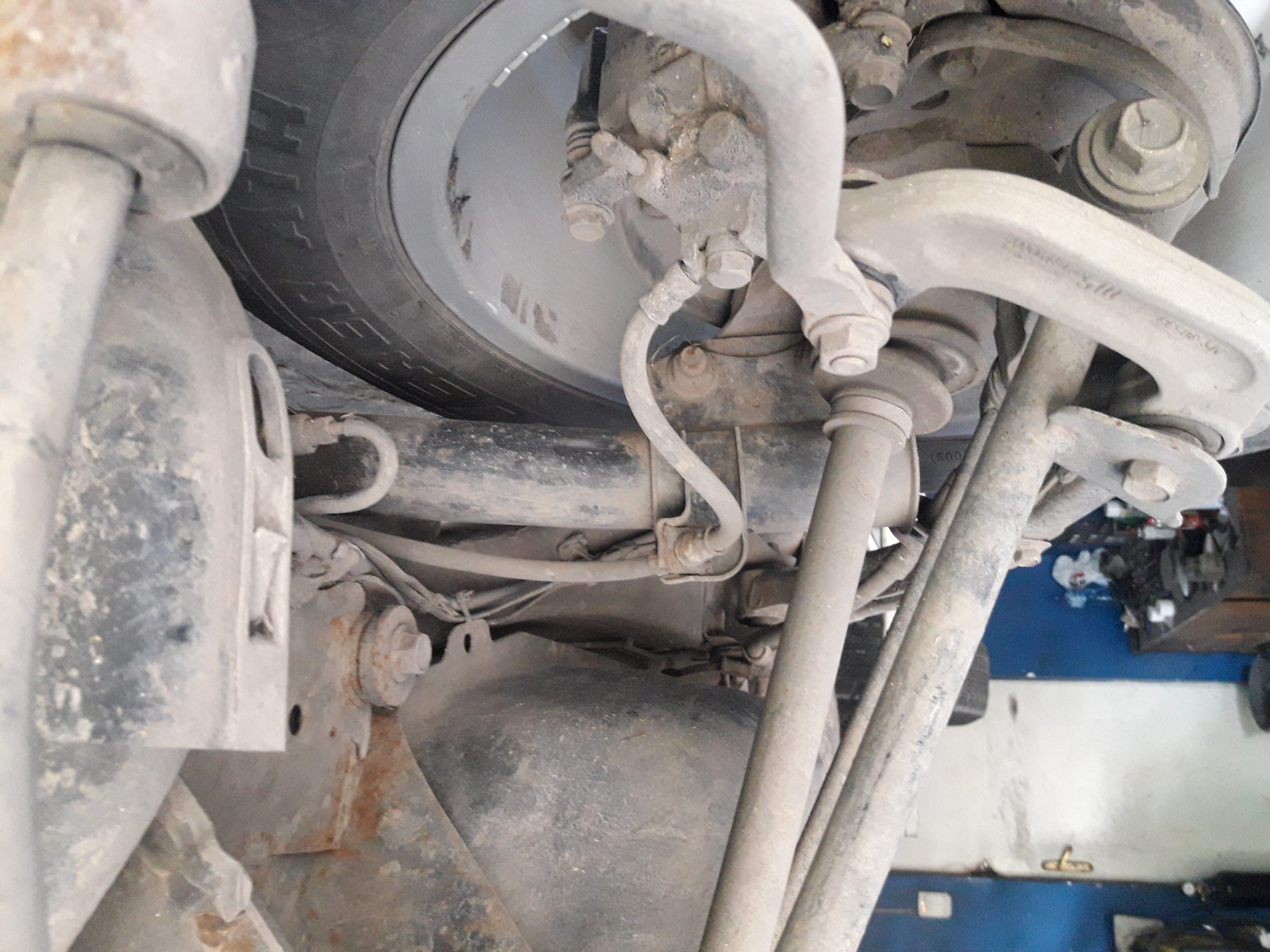

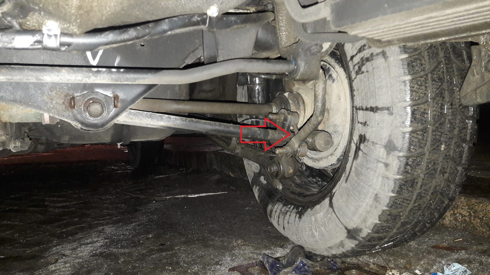

след повдигане отзад (само) с 30мм нещо започна да тропа. Чува се отдясно предимно и (може би) леко отляво.
Преди манипулацията не съм чул признаци или подобни тропания.
Най-отчетливо и силно (доста) се чува на качване и слизане от "легнал полицай". На моменти ми наподобява на дрънкане на кутия (пълна с нещо).
Възможно ли е биалетката да опира в отбелязаното място след повдигането? (И как се е изменило положението та преди не е опирала)

Нед Яну 20, 2019 8:07 pm
Постове: 1556
Skype: valio-xxx
Телефон: 0888 8едно7 81две
Рейтинг: 571
Щангата е сложена грешно,билатеките не са в положението което трябва виж снимката.
Кой модел е колата,виждам че има разлика в щангите...и мисля че тези биалети са ти вече късички,смени ги с по дълги.
IMG-d76bb1f7172cd96eacc04059430fe138-V.jpg [ 991.8 KiB | Прегледано 484 пъти ]
Нед Яну 20, 2019 9:13 pm
Постове: 261
Местоположение: гр.София
Рейтинг: 247
Биалетките/щангата не са сваляни при монтажа на подложките.
Излиза това за моя модел, така че предполагам, че явно са от "другия" модел и са наред.
Ако това тропане/блъскане е от тях, дори и с по-дълги "прави" няма ли пак да е проблем?
Варианта като на снимката ти би трябвало да сработи (ако те се блъскат в щангата)... #-o

Нед Яну 20, 2019 9:54 pm
GeorgiIv написа:
И два клипа:
https://drive.google.com/file/d/1uG4Fh5 ... sp=sharing
https://drive.google.com/file/d/1jdGuoP ... sp=sharing
Сега нямаше как в тъмното да огледам добре отдолу и това виждам от клиповете само..
Реглаж НЕ Е правен все още, но се съмнявам това да се оправя с реглаж :-?
Биалетката ти опира в долния десен надлъжен носач, и най- вероятно в левия също - на снимката ти се вижда ожуленото място на носача.
Износено окачване не се оправя с повдигане - подобни модифкации са опасни и не би трябвало да ги правите най малкото заради вашата сигурност..

На мен ми се струва че на тази щанга въобще не и е мястото при носача . Според мен трябва да се откачи от биелетката и да се извърти от горната страна , така че биелетката да застане отвесно . Иначе по-къси , по-дълги няма особено значение особено при ябълковидните .
Пон Яну 21, 2019 5:54 am
Постове: 1556
Skype: valio-xxx
Рейтинг: 571
Колега не е нужно да е отвивана щангата за да стане така.Мястото на щангата е над носача.Сложи и по дълги биалети.
Пон Яну 21, 2019 7:18 am
Постове: 261
Рейтинг: 247
Valio написа:
Стана ми ясно, първият път не те разбрах правилно, извинявам се.
